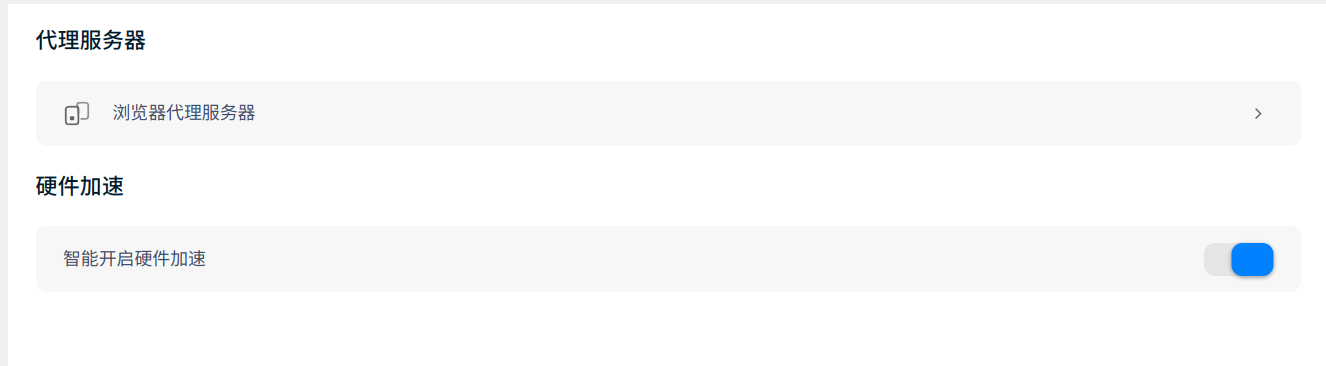

一、通过浏览器查看支持情况

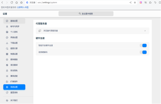

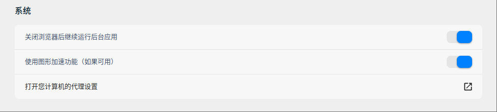

1.1 开启硬件加速、硬解码
访问 chrome://settings/system 或 点击右上角“菜单-->设置-->系统设置-->硬件加速”,开启“智能开启硬件加速”、”视频硬解码”选项 (如果可用)(如 图 1):
图1:设置页面信息

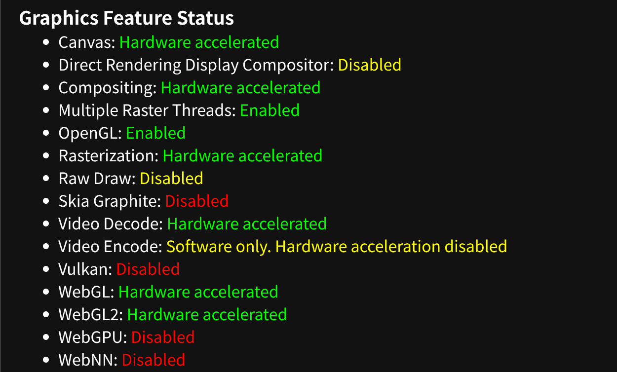

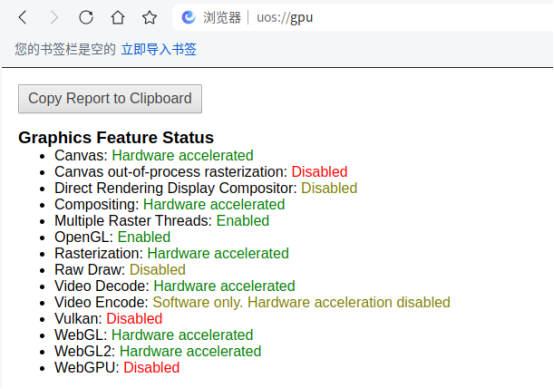

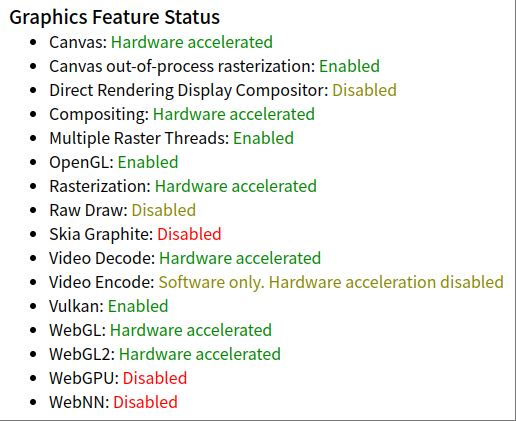

在浏览器地址栏输入 chrome://gpu,查看以下关键项是否为 ‌绿色(如 图 2),如果为绿色(如Hardware accelerated),则表示浏览器支持,其他颜色不支持‌:
Canvas        # webgl 3d支持情况‌
WebGL         # webgl 3d支持情况‌
Video Decode  # 硬件解码支持情况
图2:gpu页面信息

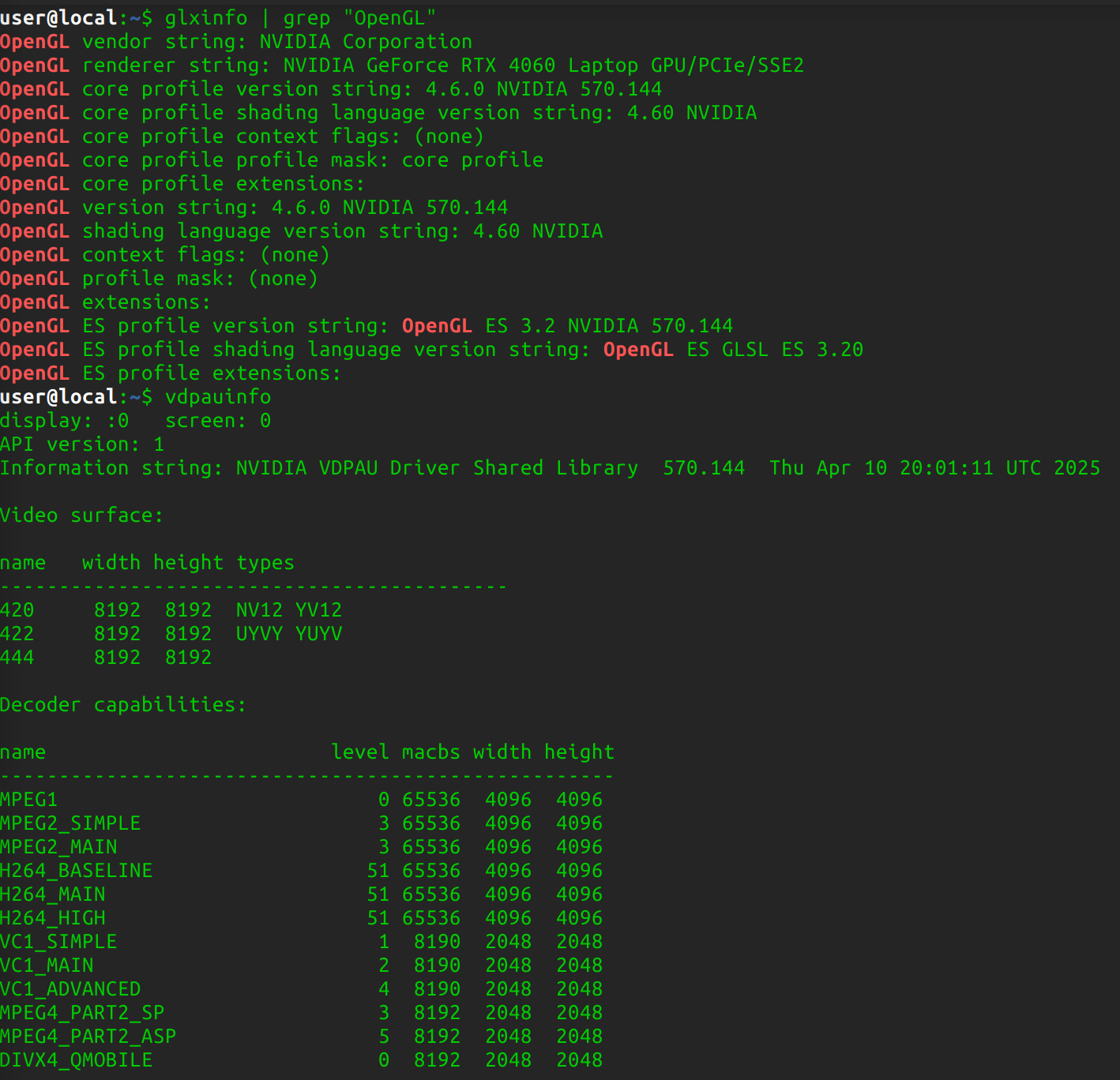

安装vdpauinfo包
apt install vdpauinfo  # 安装包
vdpauinfo             # 运行命令

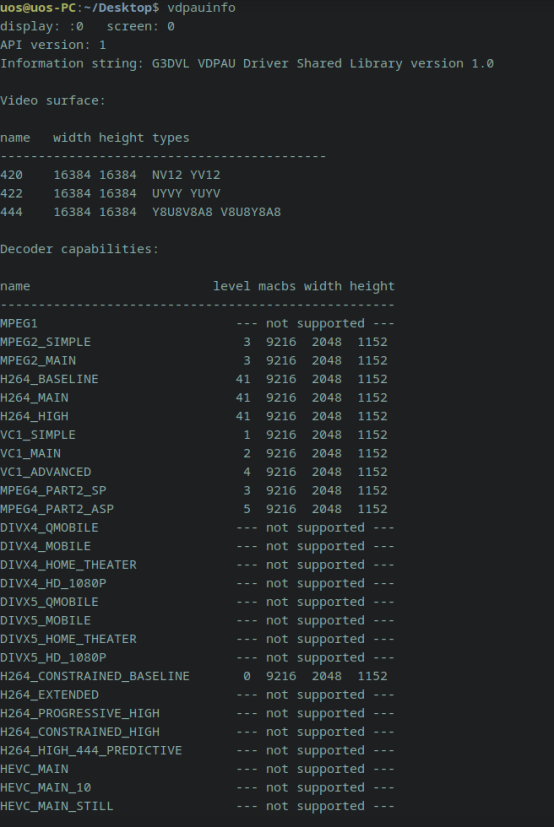

命令输出的结果中(如 图 3),若命令输出Decoder capacity字段信息中,显示支持的编解码格式(如H.264、VP9、HEVC等),则硬件解码可用。
图3:vdpauinfo输出结果

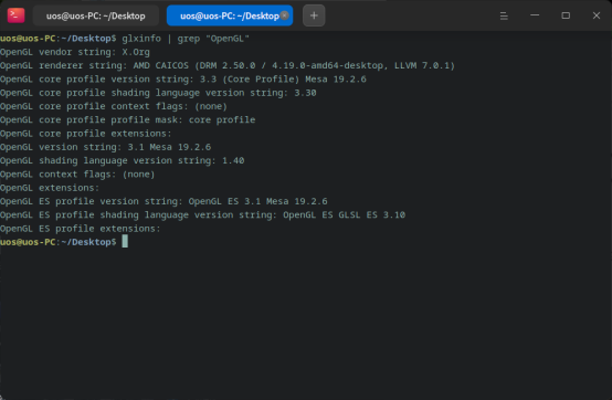

2.2 WebGL 3D支持检测
以下方式选择一种方式查看。
  1. 通过 glxinfo | grep "OpenGL version" 确认支持OpenGL 2.0及以上版本(如 图4)。
图4:glxinfo命令信息1
通过 glxinfo | grep "OpenGL", 查看OpenGL renderer string是否是实际显卡(如图5)而非软件渲染(如llvmpipe),后者意味着没有硬件加速。
图5:glxinfo命令信息2

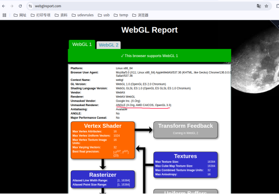

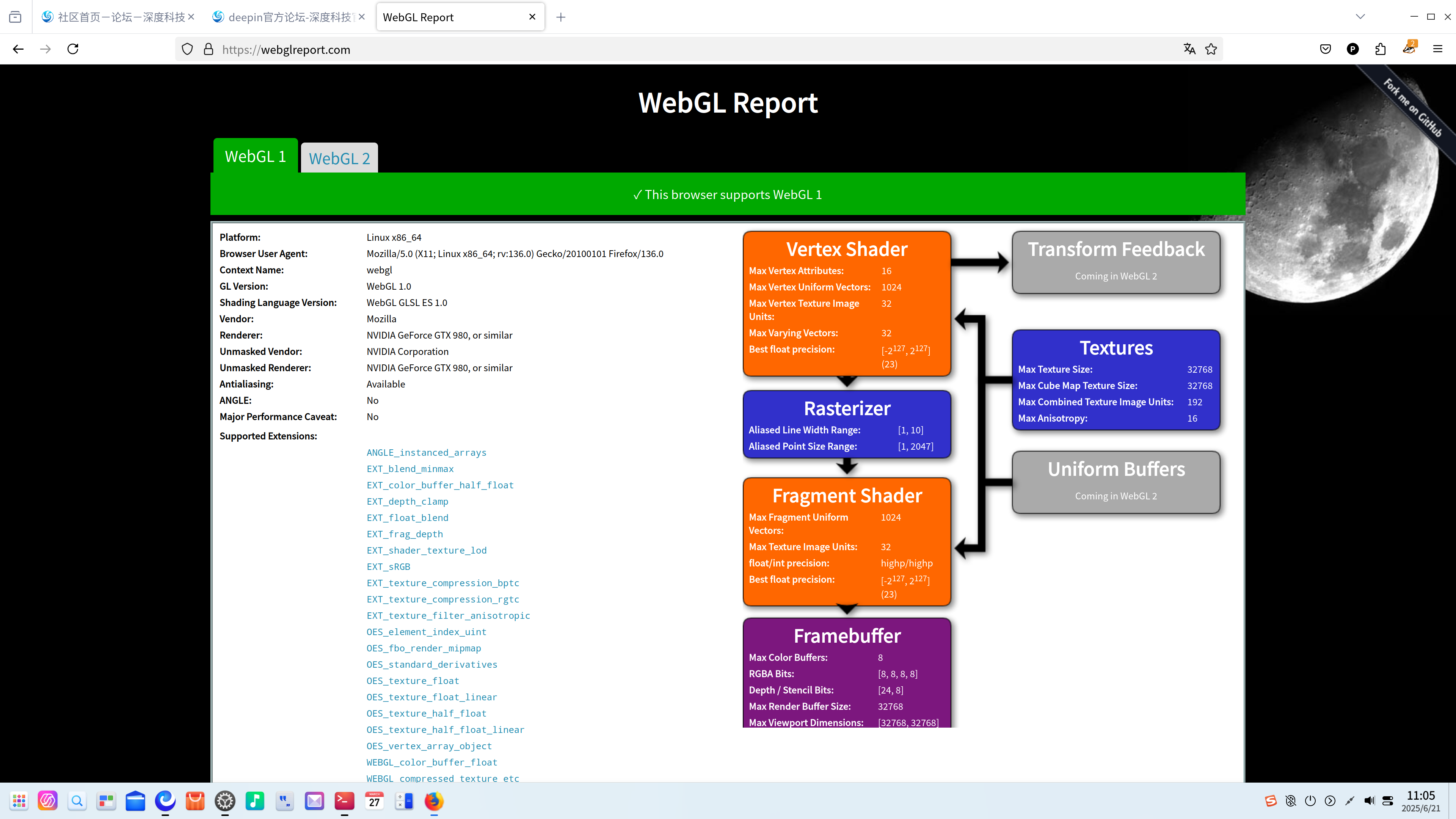

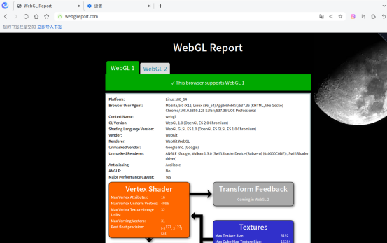

  1. 可以访问webgl官方测试页(https://webglreport.com/);页面自动显示支持的 WebGL版本;检查 Unmasked Renderer 字段(如图6)是否为显卡型号(若显示 SwiftShader 则为软件渲染 如图 7)
图6:webgl官方测试页1
图7:webgl官方测试页2

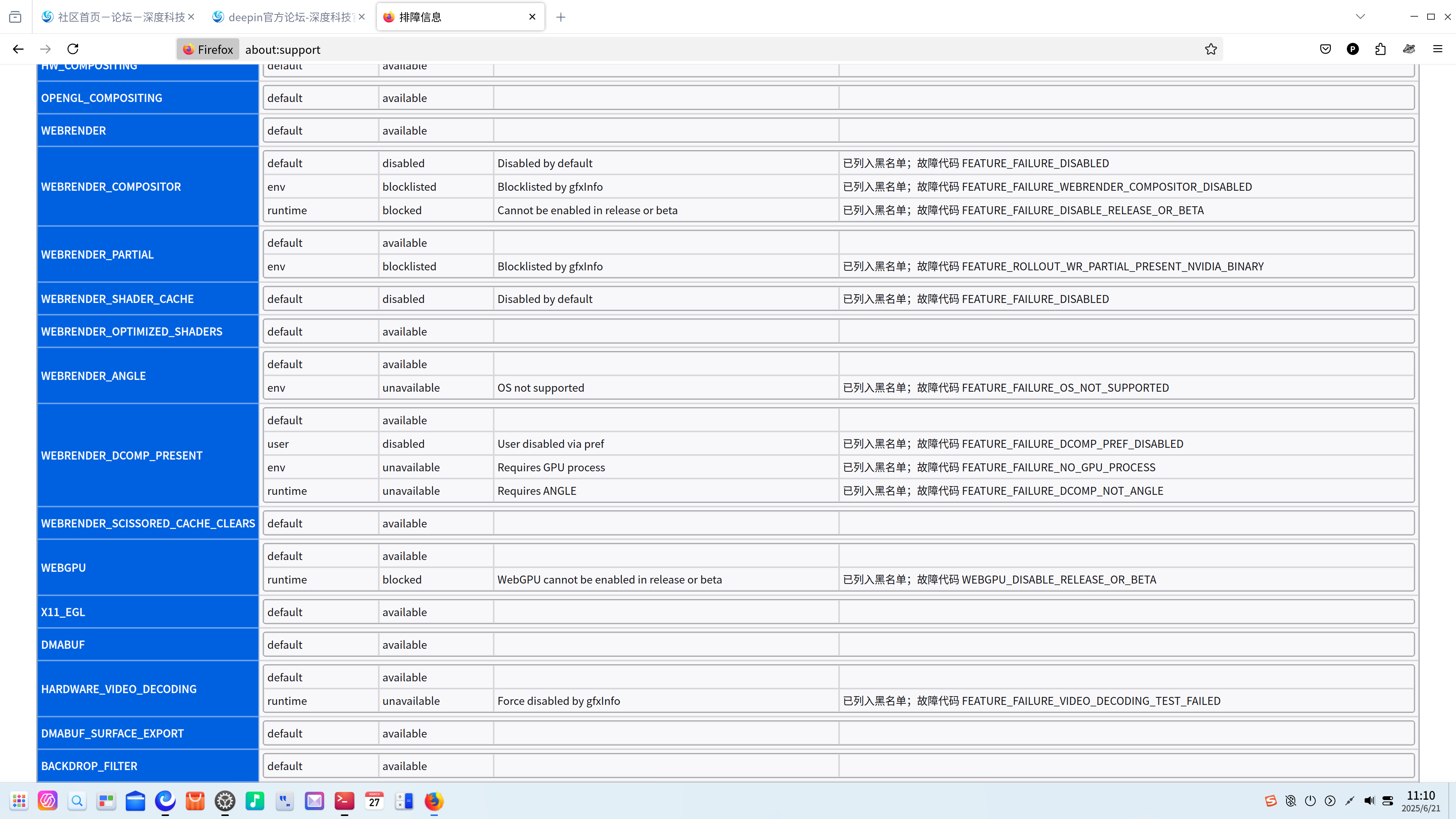

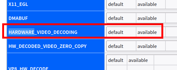

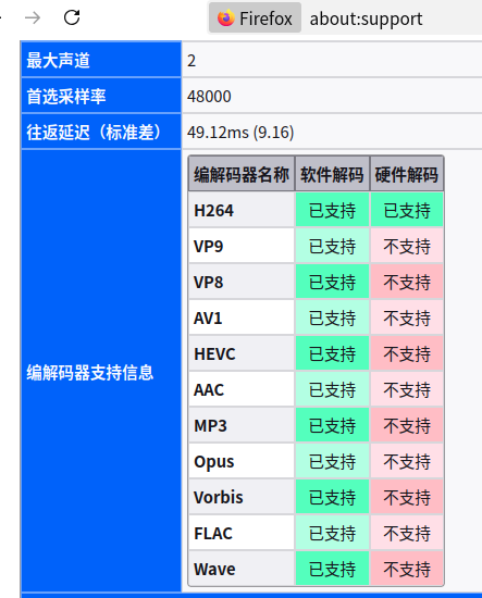

Firefix 如何查看浏览器是否与硬件兼容开启了视频硬解?
(我最近遇到了在 25Beta 用 firefox 看 B 站视频卡顿的问题)
饮料再好也比不上麦芽发酵
2025-06-20 09:54
doooooit:

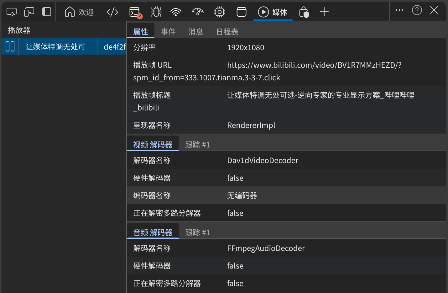

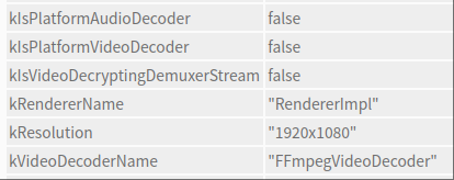

chrome://gpu中,video decode项不太准确,并不能保证一定硬解。一个比较准确的办法是在网页播放视频,然后按F12打开开发者菜单,在开发者菜单上方活动栏点击右侧+号,选择媒体,打开媒体页面,在左侧选中正在播放的视频,在右侧观察视频解码器->硬件解码器是否为true。例如,我这里chrome://gpu虽然显示video decode支持hardware accelerated,但是硬件解码器为false,即为没有硬解。

安洛:
这个实用

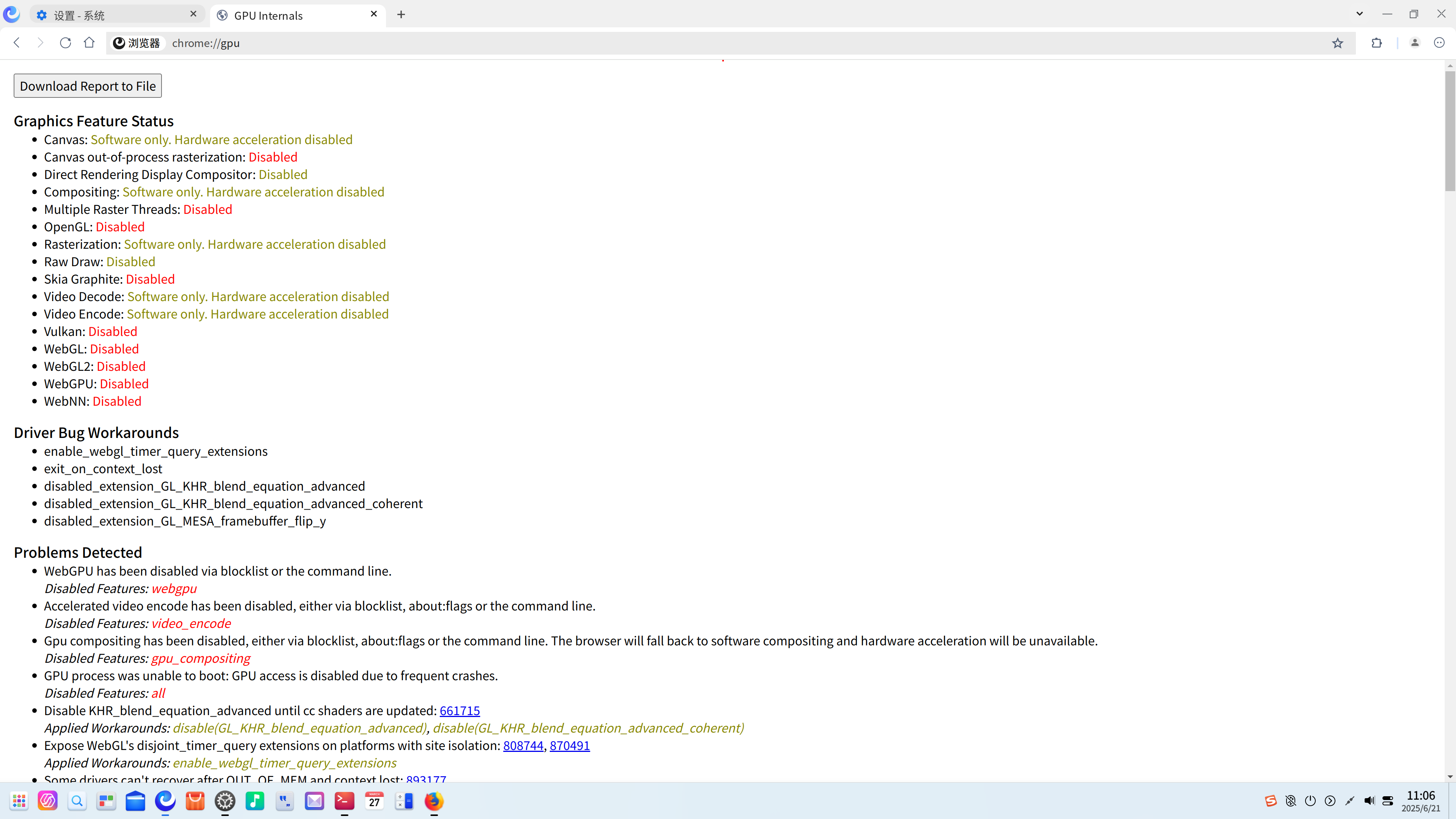

2025-06-21 11:04
我的就是查看系统硬件支持webgl 3d、硬件解码,但通过浏览器chrome://gpu(需先开启选项,见1.1)页面查看不支持。那么我需要怎么排查浏览器与硬件存在兼容问题。
fedora
2025-06-21 11:12
请问这是怎么回事。怎么都被加入黑名单了。我刚刚按照本帖查了一下才发现
饮料再好也比不上麦芽发酵
2025-06-21 11:21
Chrome系启用硬件加速略复杂,我按照教程鼓捣半天也没成功(页面参数看是启用了,但实际并未调用显卡来加速)
相对来说,Firefox更容易启用成功

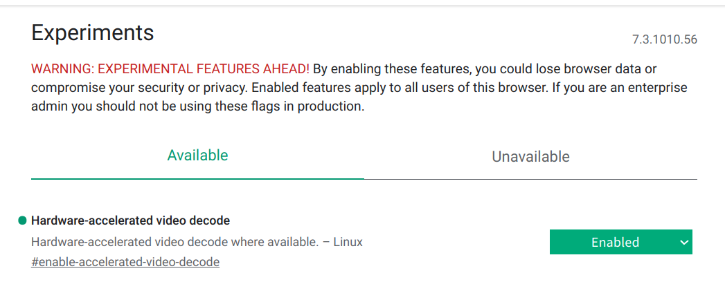

Silgo
2025-06-21 18:38

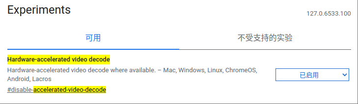

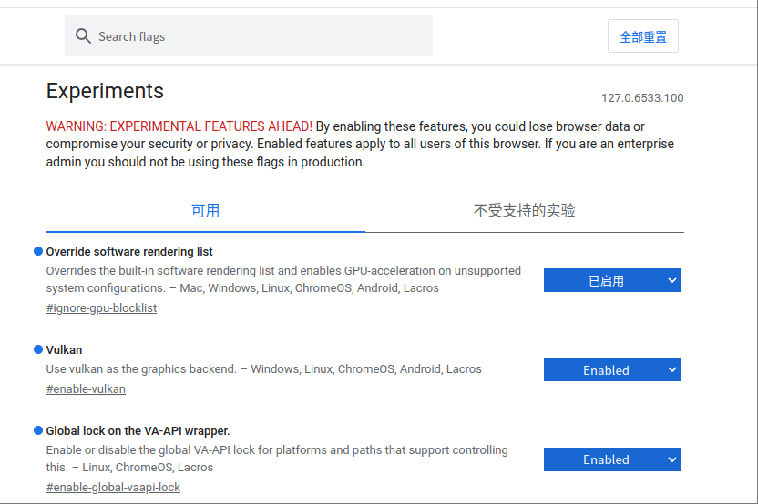

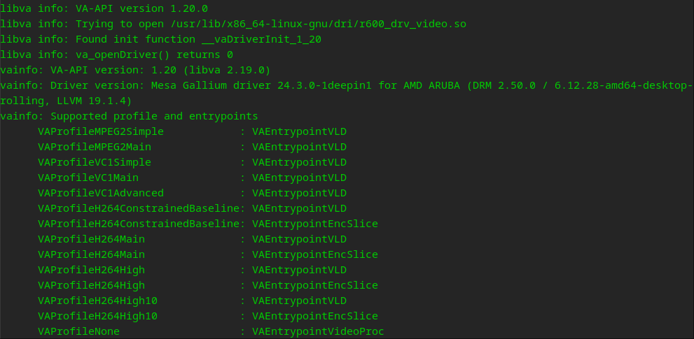

deepin 25 Beta中即使打开相关选项,也无法正常开启b站的网页在线视频硬件解码(已选择AVC解码),我的显卡是AMD A8-5600K内置的Radeon HD 7560D,显卡驱动也已经正常安装。而在deepin 20.9里面无论是使用系统自带的浏览器和还是360安全浏览器,打开图形加速功能后,再在“chrome://flags”中启用“Override software rendering list”和“Global lock on the VA-API wrapper.”都能正常实现VAAPI硬件解码。
wechat_2025-06-21_182526_170.pngwechat_2025-06-21_182425_006.pngwechat_2025-06-21_182326_657.png
我这边没找到Global lock on the VA-API wrapper选项。
根据前面的内容来看,我这边视频硬件解码应该是不成功的。

2025-06-25 08:59
安洛:
一样的没有视频硬解

蕪
2025-07-28 21:07
大佬,我试了下,火狐浏览器是可以顺利硬解的,但系统自带的浏览器不可以,需要怎么设置吗
