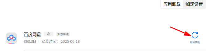

[App Store] 应用商店无法卸载百度网盘
expskywalker
2025-06-19 10:05
V23.1 6.12.20-amd64-desktop-rolling #23.01.01.23 SMP PREEMPT_DYNAMIC Thu Apr 10 19:56:14 CST 2025 x86_64 GNU/Linux
expskywalker
2025-06-19 10:21
通过开始菜单右键点图标卸载同样失败。

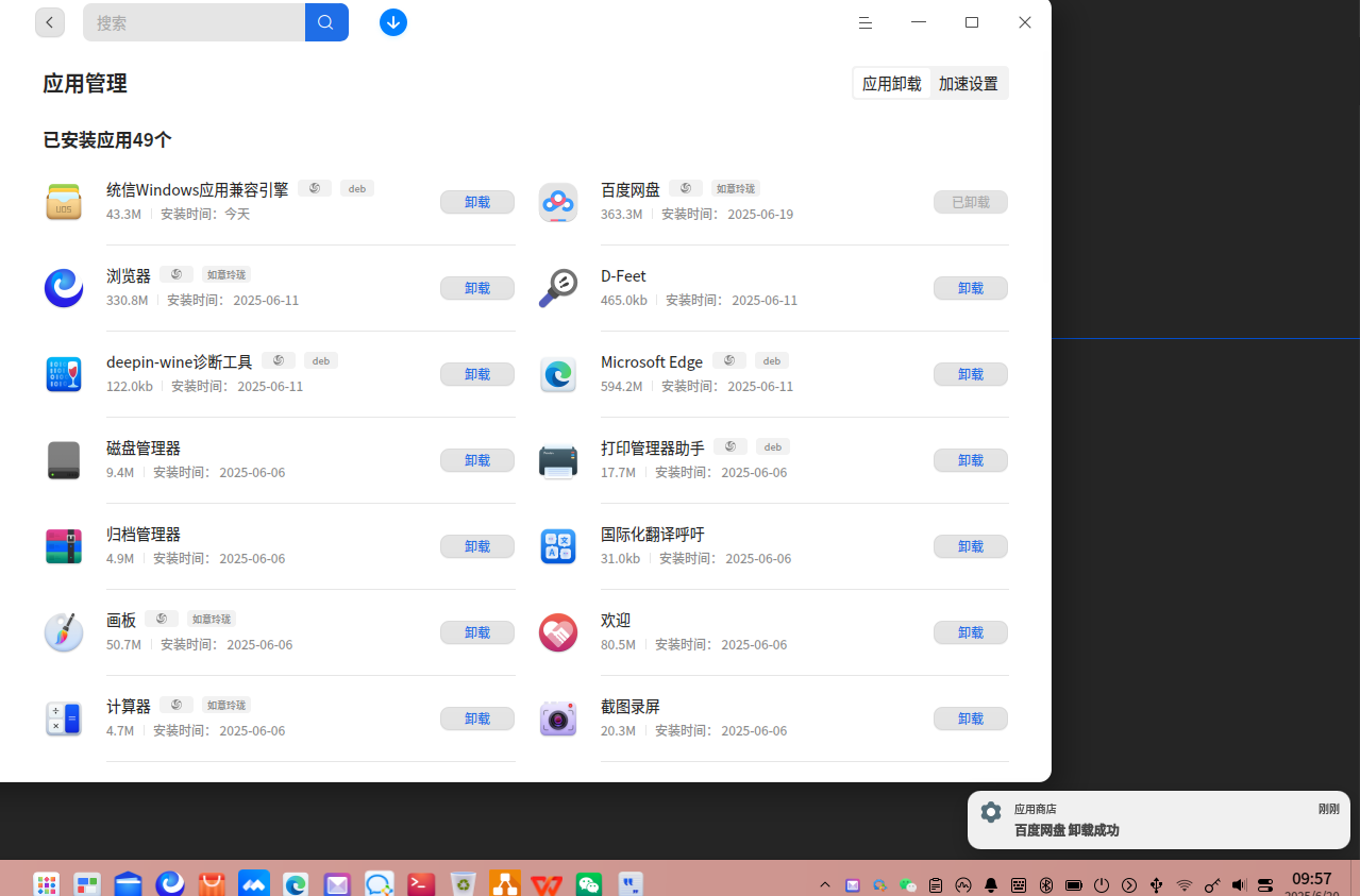

加菲不是胖橘
deepin product team
2025-06-20 10:02
加菲不是胖橘:
通过 ll-cli uninstall com.baidu.baidunetdisk.linyaps 命令卸载试试?
确实需要先退出百度网盘才能卸载:
托盘内右键退出下百度网盘,然后再卸载:

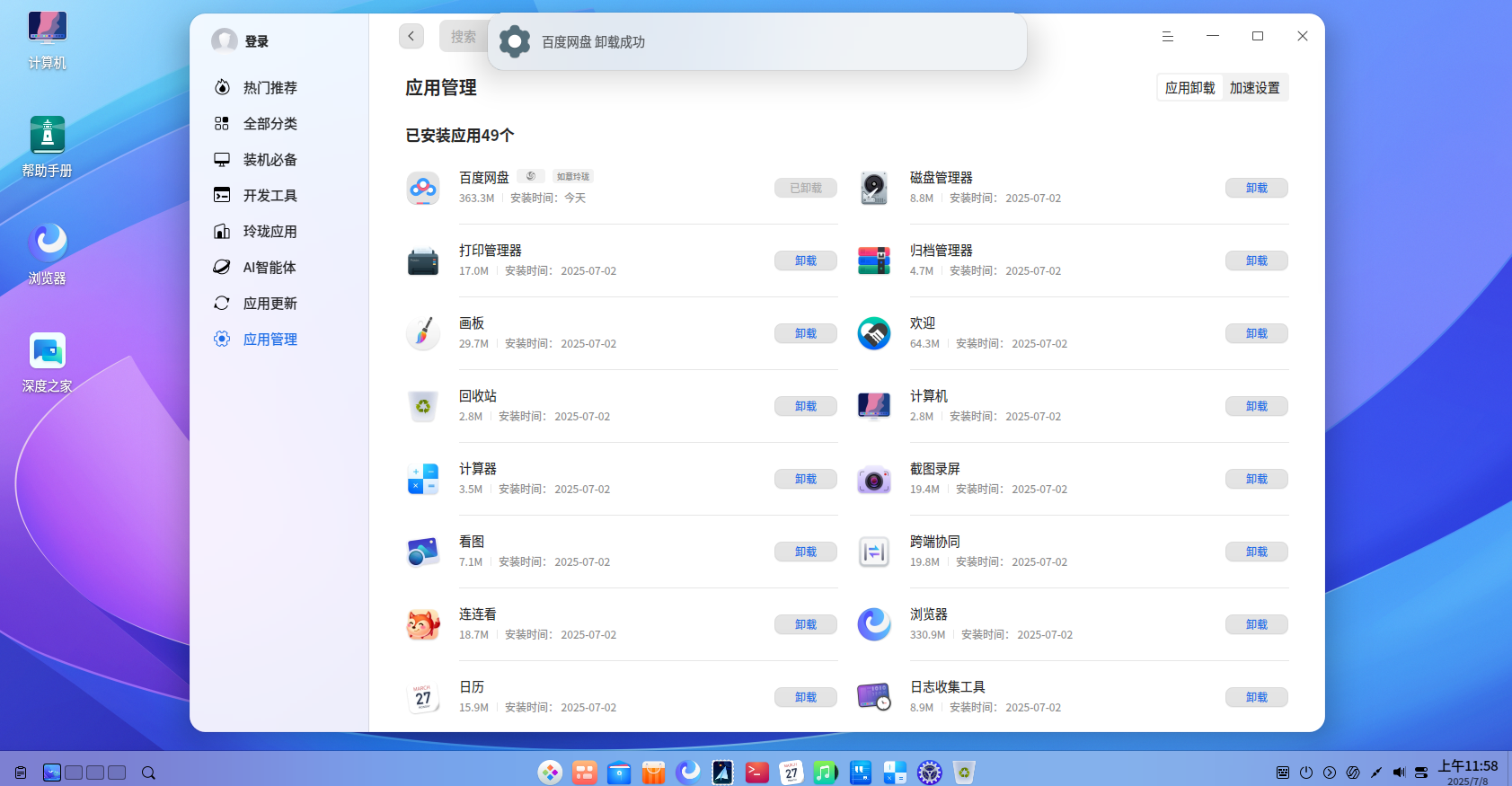

xuqi
2025-07-08 11:59
  • 感谢反馈的问题, 应该是任务栏托盘区域百度网盘还在后台运行没有退出导致卸载失败了
  • 退出后可以正常卸载成功
