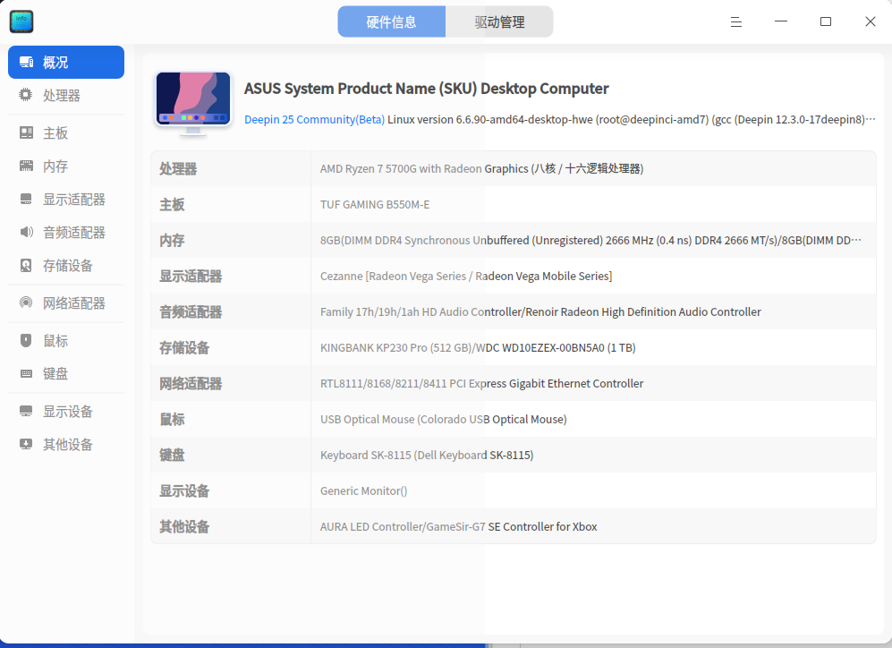

amd cpu 集显 安装时只能用第三项,二,四项进不了系统。双显示器DP,HDMI。只有DP显示器,没有HDMI。安装最新显驱无用。
tmld
2025-06-19 09:31
何解?

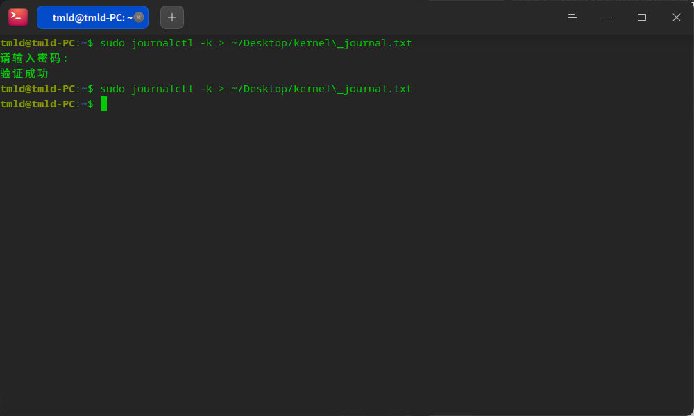

2025-06-19 09:48
帮导下内核日志我转给研发分析下看看:
sudo journalctl -k > \~/Desktop/kernel\_journal.txt
tmld
2025-06-19 09:53
bash: ~/Desktop/kernel_journal.txt: 没有那个文件或目录
2025-06-19 10:12
sudo journalctl -k > ~/Desktop/kernel\_journal.txt
抱歉多了个符号,用这个
tmld
2025-06-19 10:31
deepin流云:
抱歉多了个符号,用这个
2025-06-19 11:51
tmld:
在桌面上啦,有个journal.txt
tmld
2025-06-19 14:00
tmld
2025-06-19 14:01
deepin流云:
在桌面上啦,有个journal.txt
2025-06-19 16:19
是组装机还是华硕的品牌机呢?您现在遇到的问题是因为显卡驱动没有加载(选项三进入的是安全显卡模式,不加载显卡驱动),显卡驱动加载了系统又起不来。目前研发手头没有机器无法调试,初步怀疑是linux-firmware不全缺少固件引起。
先帮导出下这个命令输出的结果贴到txt里提供下看看:
lspci -knnn

京东上买的一套装的。

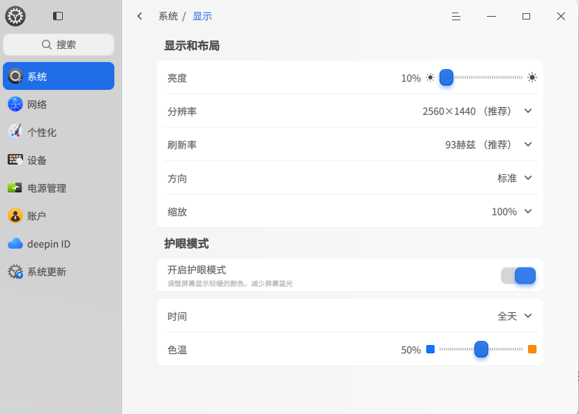

zoufuxing
2025-06-21 17:42
这张图是用哪个工具看的?
