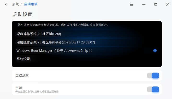

之前全新安装的 25 Alpha,昨天通过控制中心的系统更新升级到了 25 Beta,然后启动菜单就锁定在了下图第二项(可以看到第二项背景沿有渐变蓝色选中提示),无论后面的√在哪一项,启动时默认项都是第二项。而且这个第二项是进不去的,会提示升级失败要不要退回,第一个是能进的:
尝试了下修改 /etc/default/grub 文件的 GRUB_DEFAULT 设置项,然后用 sudo update-grub2 更新配置,也毫无作用。请问应该怎么做?

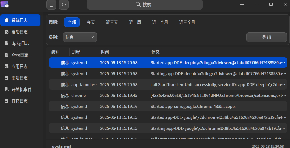

第二项回滚也不行嘛?应该是升级出错了,如果能回滚重新回滚一下试试。
另外麻烦帮导出下系统日志,你升级前后的时间点内(昨天的话选近三天就行)的,我转给研发同事看看。
启动器搜索日志收集工具,系统日志

升级我感觉是升级成功了,确实从 Alpha 到 Beta 了,第一个是能进的,我现在进的第一个在用。
不过我有点没懂第一项跟第二项是什么关系,我以为的是第一项是沿着时间线走的系统,第二项后面带了时间的是升级时自动备份的,不知道是不是。
我有段时间没启动过Deepin了,昨天才打开的,日期我选了近一周,跟近三天是一样的。
系统日志(近一周).txt

对,第一项是当前正在使用的最新版本,带时间的那个是系统升级的时候磐石自动备份的。
是这样的。第一项主线系统。第二项备份系统。

agree 是不是因为第二项是备份系统,所以在启动界面里禁止了?

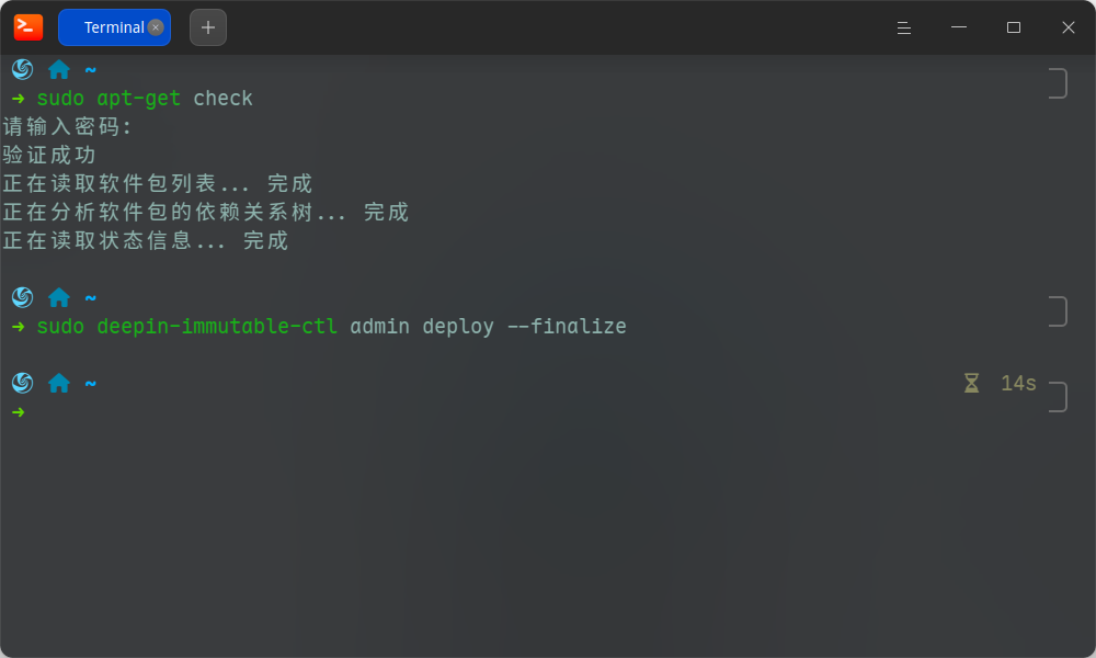

有一个解决方案:
  1. 启动到第一项系统,
  2. 检查依赖,执行如下命令:
sudo apt-get check
如果没有任何输出,表示依赖没有问题。可以进行后续操作,否则可以选择回退系统。
  1. 固定成功的升级结果,让系统默认启动到第一项。
sudo deepin-immutable-ctl admin deploy --finalize
  1. 重启验证是否解决。

非常好解决方案,使我的深度修好,爱来自湖北kissing_heart
依赖没有问题,命令执行成功,默认启动项现在跟控制中心启动菜单里对钩保持一致,非常感谢!

看这个 history.txt ,发现就是缺少执行 deepin-immutable-ctl admin deploy --finalize 。
