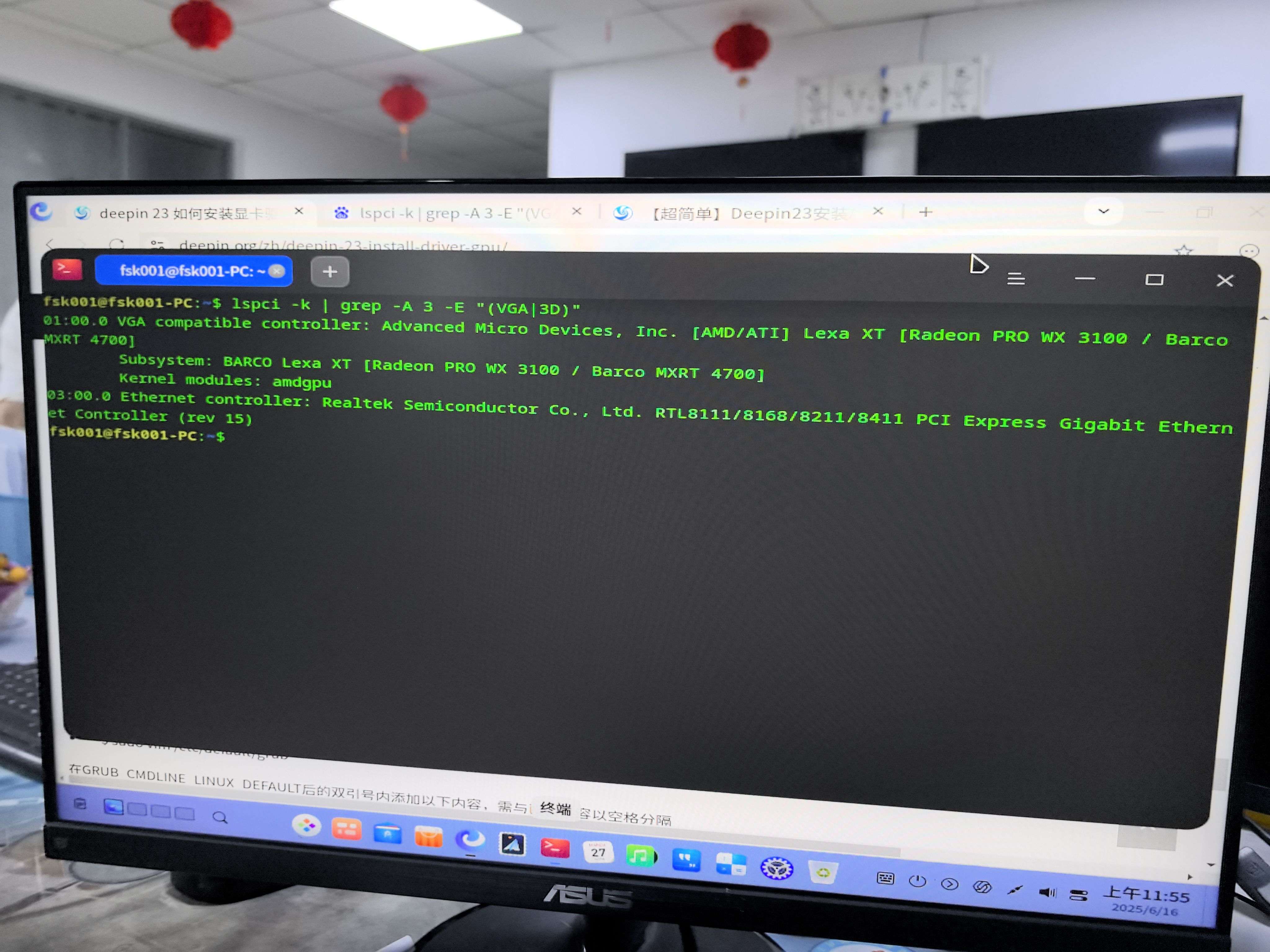

amd显卡驱动安装后,分屏率无法调节,设备信息显示不可用,如何解决,论坛中的方法都用过了,都不行

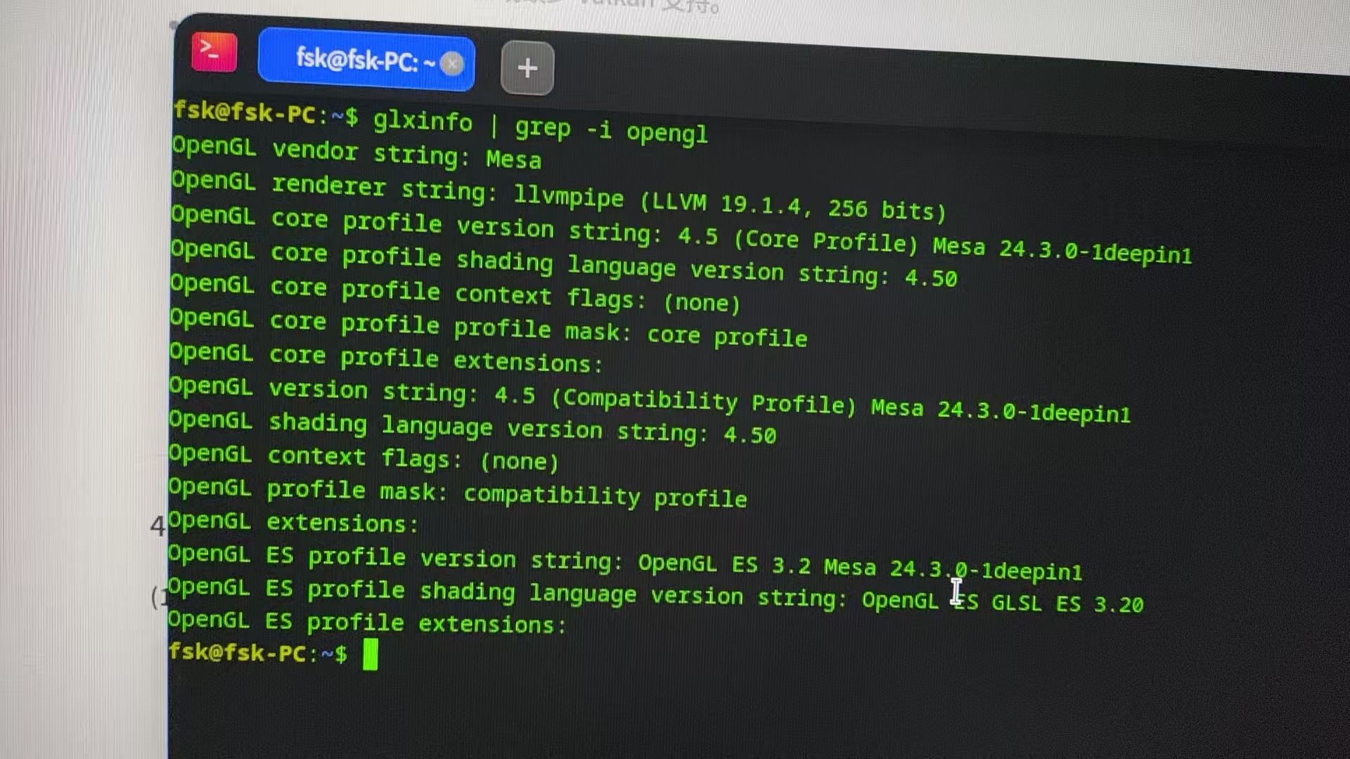

AMD直接使用开源驱动应该没什么问题,你额外装了什么包?
另外,看一下 "glxinfo | grep -i opengl" 的输出

提示没有这个命令,无法了,一直搞不定这个问题,大神有啥子办法解决没?
zeno
2025-06-16 14:23
痛徹吢扉、:
sudo apt install mesa-utils

先装
sudo apt update&&sudo apt install mesa-utils
再执行
截图看看输出,仅凭当前的信息研发定位不出问题所在。

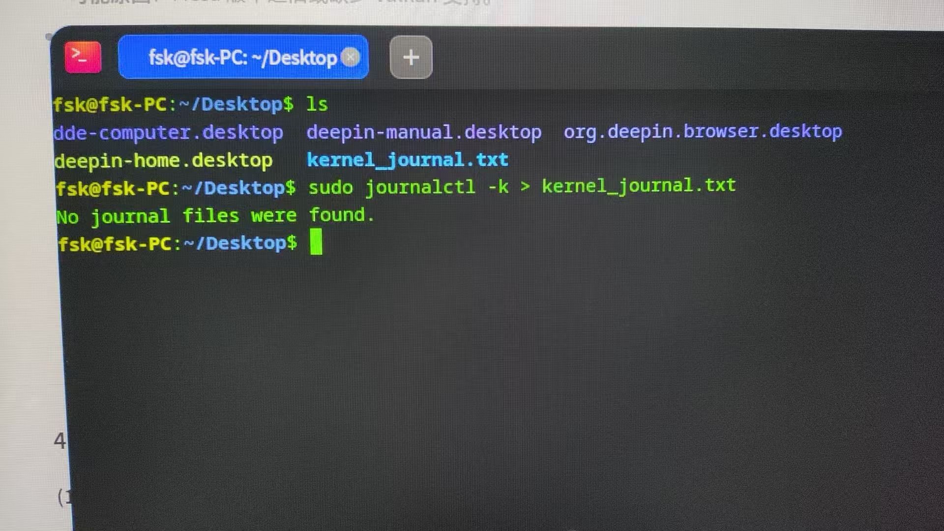

另外内核日志也辛苦一并提供下:
sudo journalctl -k > ~/Desktop/kernel_journal.txt
