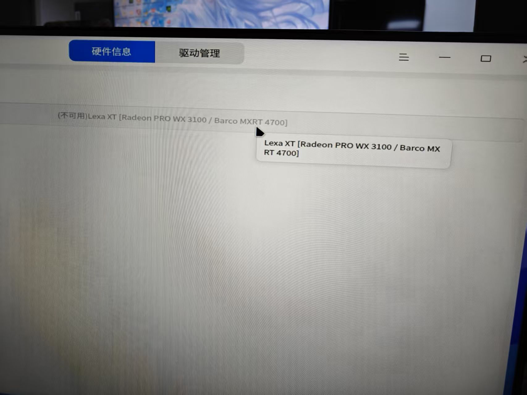

本人医疗行业,想用深度测试pacs影像国产化,现在遇到在应用商店中下载amd显卡驱动,安装完成后,在设备管理器中任然显示不可用,求解?在amd官网在在的对应包或应用商店下载deb包直接在设备管理中更新驱动提示软件包与系统架构不符?注意哦,应用商店中下载也提示架构不符哦。直接安装后就一直包去执行amdgpu-install,又提示确认很多已经过时的依赖如i386之类的。求解,如何解决???

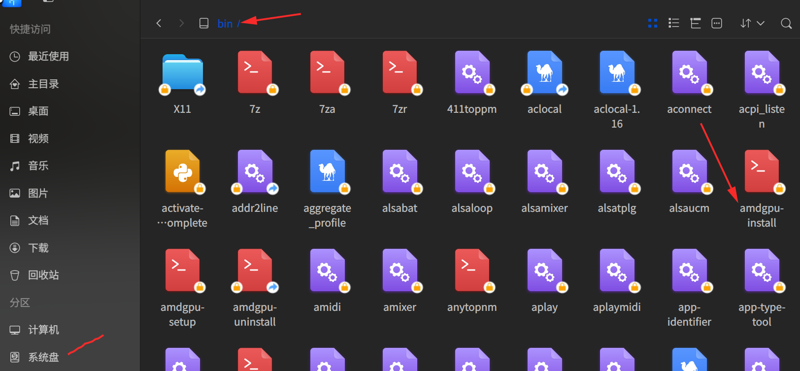

在上图的目录中鼠标右键选择,管理员打开

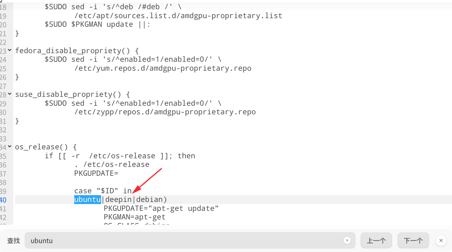

再用文本编辑器打amdgpu-install
在那里,随便把一个改成deepin,保存

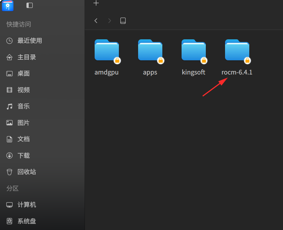

上面那个rocm-6.4.1根据你/opt目录下的

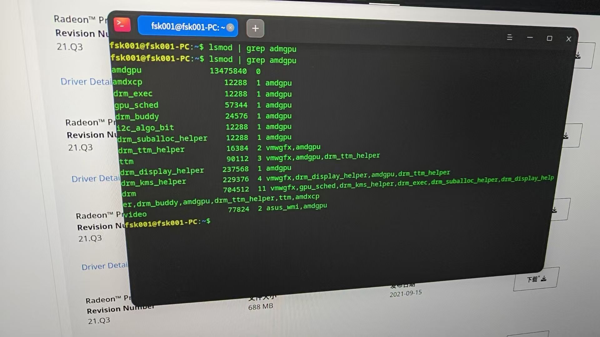

不行,测试下来发现,都说缺少依靠xorg----24之类的。
