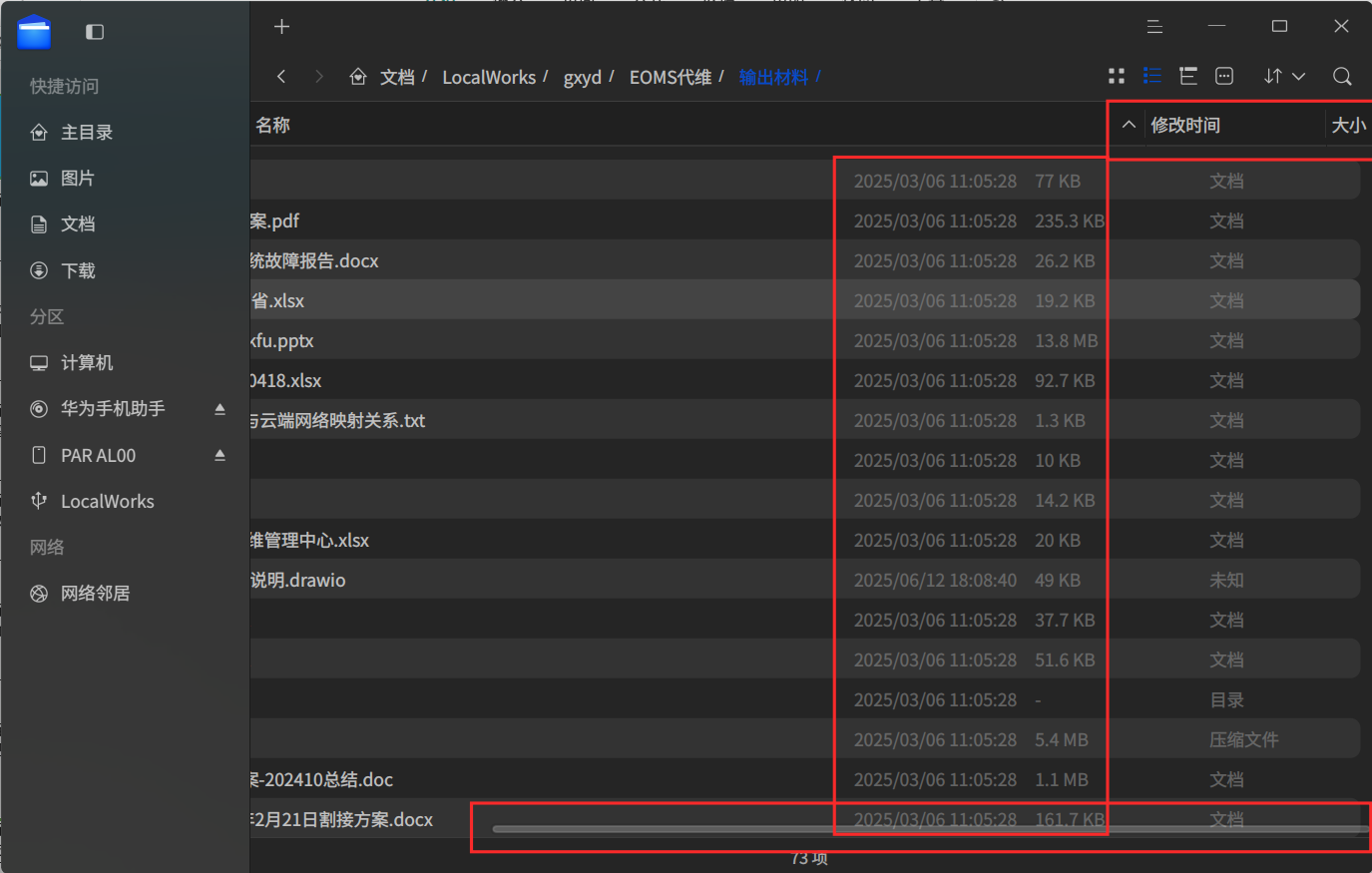

文件管理器在不是最大化的情况下【从最大化变到非最大化时,正常】,上下滚动使信息标题被隐藏【即被文管的边框覆盖】,然后再滚动到显示,信息错位了。而且排序不会按照类型排序【即使当前文管勾选的是按类型排序,显示结果也是文件和目录交叉排序】。
注: 系统中间有待机过一段时间【中午午休】,而且待机唤醒后,指纹认证不可用【每天如此】。【貌似这些问题都是在待机唤醒后出现的】

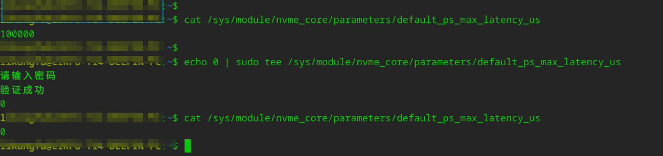

https://bbs.deepin.org/zh/post/286629
应该是待机唤醒的时候,导致驱动调用异常了,可以参考这个帖子下的方案进行处理。

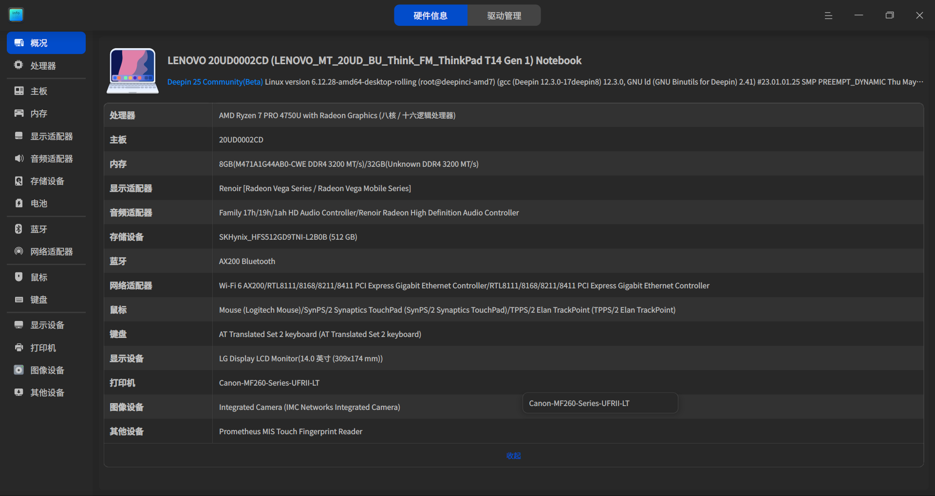

另外麻烦提供下设备管理器的概况界面截图给我们看看,研发反馈和特定硬盘型号有关系。

临时设置nvme_core.default_ps_max_latency_us=0
之后还是一样,不确定启动时增加nvme_core.default_ps_max_latency_us=0是否有效果
