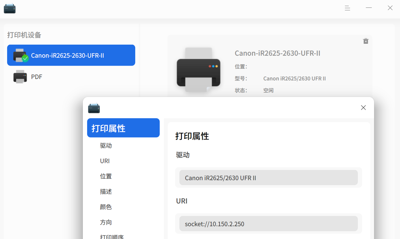

安装了佳能官网ir2625驱动,打印机正常,无法连接扫描仪。参考了论坛的帖子,还是无法使用。

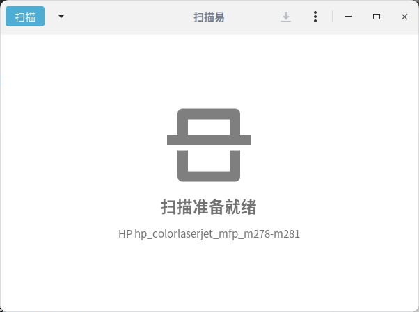

安个扫描易试一下
姬志远(白菜男)
2025-06-12 15:38
楼上HP的支持比较好。其他品牌的真不行。我前两天买 了得力,连续扫描不能用,退了换的HP4104,直接好使啊。
现在换到V25B,刚才打印连续扫描都试了,好使

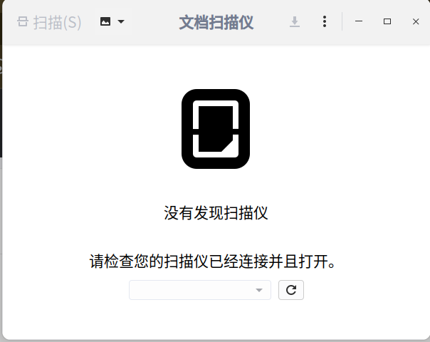

星罗秋旻:
安个扫描易试一下
deepin25b里面自带的文档扫描仪就是扫描易吧。下面的列表为空,应该是没扫描到网络上的扫描仪.

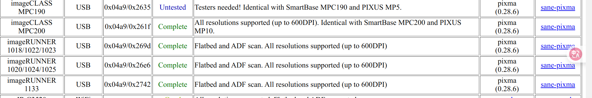

貌似不在sane支持的列表中

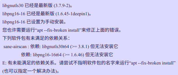

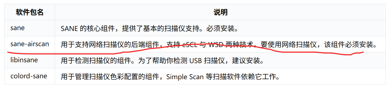

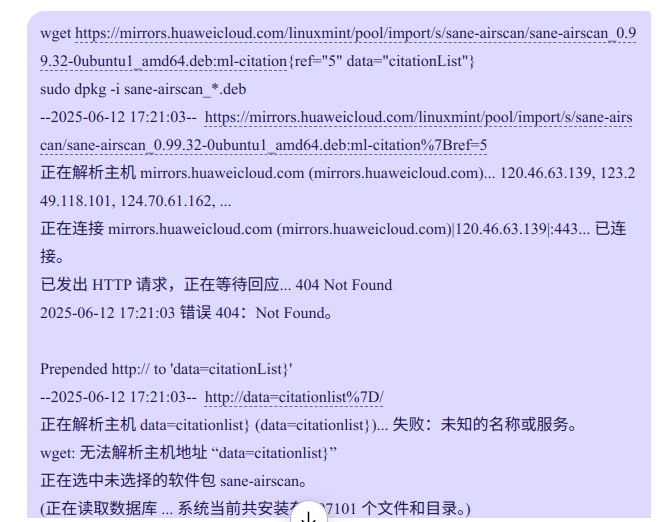

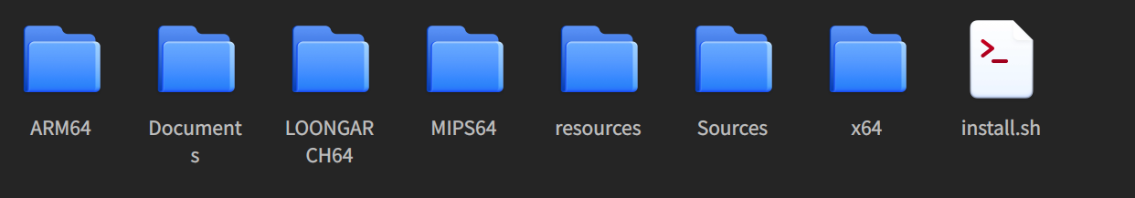

除了驱动以外, 看看有没有安装打印机,扫描仪驱动的脚本。 运行这个脚本可以一次性的安装打印机, 扫描仪的驱动,并设置这些设备(而且会自动安装所需的依赖文件包).
单独安装打印机驱动只是配置了打印机部分。 扫描仪需要另外的驱动。 安装脚本可以同时安装打印机,扫描仪的驱动。
我的Brother打印机就是用官方网页下载的脚本运行安装驱动和配置的。 非常简单,打印机,扫描器一下就都设置好了。
UltraBlue
2025-06-13 08:29
是运行的脚本

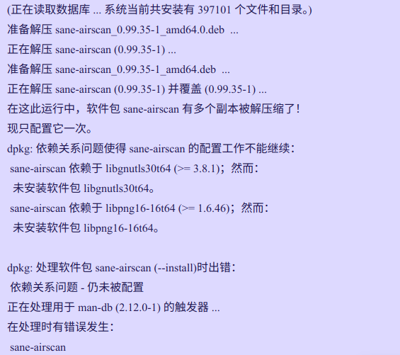

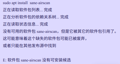

deepinuser17
2025-06-13 13:27
UltraBlue:
尽力了,还是搞不定,求助大佬。
扫描仪驱动安装失败是因为有两个依赖软件包无法从Deepin官方源获取, libgnutls30t64, libpng16t64.
你可以手动下载该软件包, 然后手动安装。
下载网址:
https://packages.debian.org/sid/amd64/libgnutls30t64/download
https://packages.debian.org/sid/amd64/libpng16-16t64/download
手动安装:
sudo dpkg -i libgnutls30t64_3.8.9-2_amd64.deb
sudo dpkg -i libpng16-16t64_1.6.48-1_amd64.deb
如果这两个软件包需要其它依赖, 就去同样的网址搜寻。
安装了这两个软件包以后, 重新运行安装脚本。 扫描仪的驱动就可以成功安装了。
