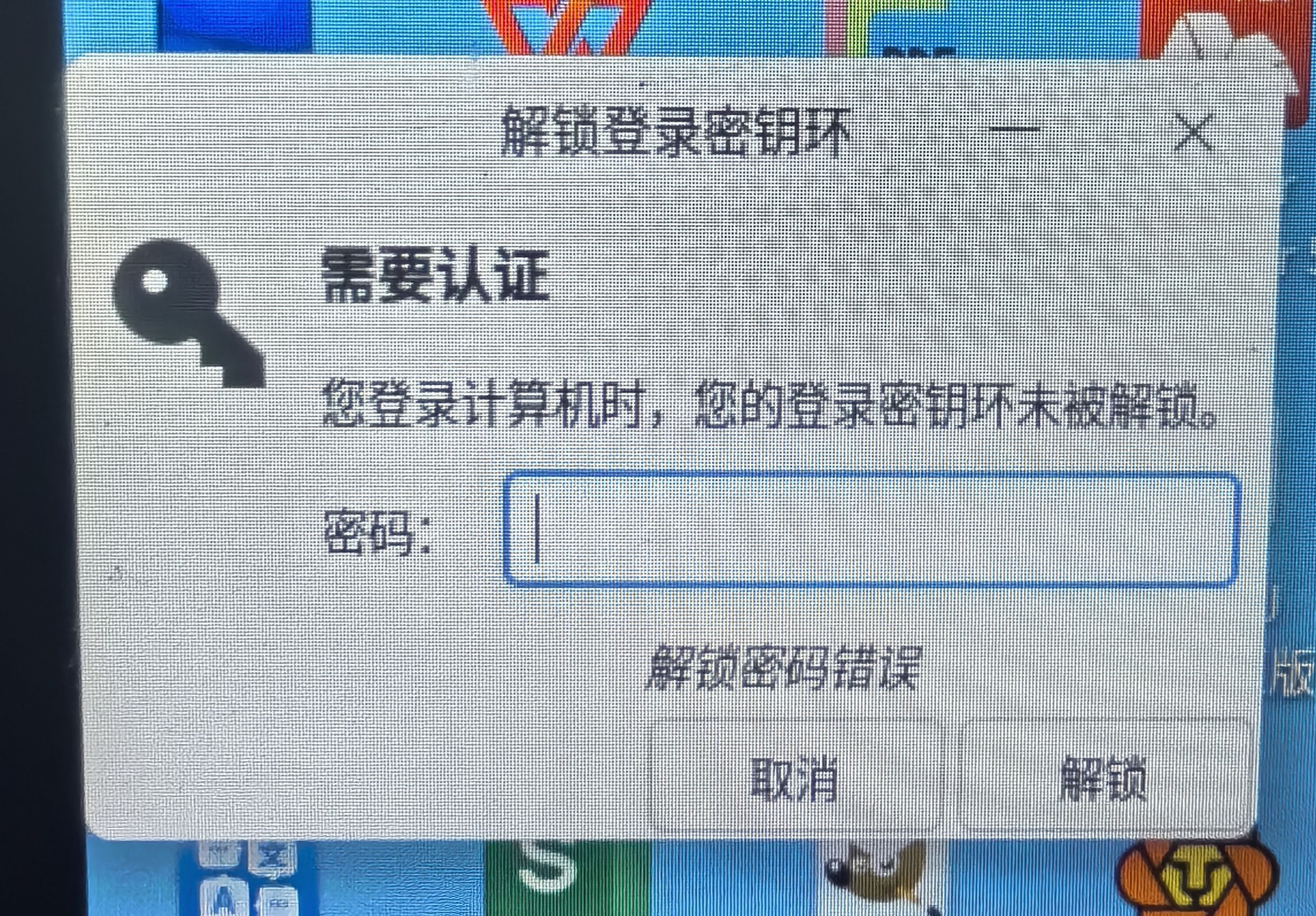

[System Installation] DEEPIN25BETA,解锁登录密钥环是个什么新角色?

点击“取消”可正常进系统,从未设置类似的密码。这是最新升级后的新玩意,是啥呢

所有linux在启用自动登录且电脑内有gpg秘钥时都会这样

同样想知道,但一直没得到解答。
另外,你这是进出了treeland桌面了吧,X11好像是不会弹的。

刚在论坛找到的,官方人员发布的解决方法,你试一下吧。
解锁登录密钥环弹窗问题 https://bbs.deepin.org.cn/post/284942
另外,有坛友说这个在X11模式下也会有,但我用了几年的deepin在X11从来没见过,但进treeland桌面每次必现。

这是keyring程序的对话框,keyring是一个安全管理密码信息的工具,他的加密机制是在用户首次创建账户输入密码的时候,用账户的密码作为了keyring的密码,用户下次登录账户的时候输入密码除了解锁桌面外,同时也在解锁keyring,当这个密码在keyring上校验不通过的时候,就会出现这个弹窗了
为什么会出现这种情况?主要有两种情况,一种是用户在修改密码的时候就没有解锁keyring,导致登录密码和keyring的密码对不上了,比如使用用管理员账号重置了其他账户的密码。另外一种就是用户并没有使用密码登录,比如开启了自动登录,通过生物认证登录等方式。这个原理其实和macOS上的keychain是非常类似的,所以苹果设备首次启动的时候一定会让用户输入密码,而不能用生物认证我猜也是有这方面的原因。如果已经出现了这样的情况,可以先尝试在keyring弹出的对话框当中输入当前或者之前的账户密码尝试解锁,解锁成功后重新设置账户密码,这样应该就能更新keying的密码和账户密码保持一致。如果已经不记得密码,可以参考网上的教程去尝试删除配置文件。
我们以前其实做了很多方案来规避这个问题,只是还没有完全迁移到25上,下个版本,出现这个问题的概率将大大降低(对于新装的用户而言)。

懂了,还好我并没有开启自动登录,所以没有这个问题
事实上输入当前帐户密码一直提示出错。
解锁成功后为啥要重新设置账户密码,只是为了更新keying的密码和账户密码保持一致?不重设就不能一致了?为了它的一致我还得更换新的密码然后去费心记住?这是什么逻辑?

2025-06-12 20:55
