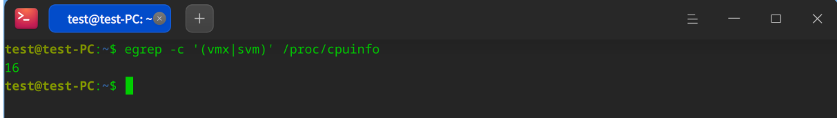

1. 检查CPU是否支持虚拟化
首先,确认你的CPU支持虚拟化技术:
egrep -c '(vmx|svm)' /proc/cpuinfo
如果输出大于0,说明CPU支持虚拟化
