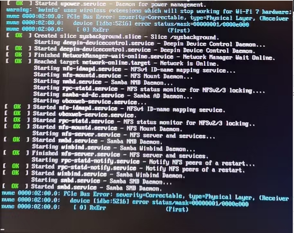

由于论坛里大家都说对N卡支持不好,手头正好有孩子们不用的RTX550(给他们换了二手的1060),抱着试一试的想法,就给插到了我这台老联想电脑上,没想到,竟然能点亮,显示了DeepIN启动界面,但是呢,卡在这个画面一宿,没能过去no ,现在是在Win11下发贴。

试试开机按F12,选recovery mode项。
重装系统建议目前选23.1,更成熟稳定

AMD的RX550吧,不RTX?……你原来如果是N卡,强行换新卡没驱动原来的驱动又没卸载系统肯定起不来😂。
显示器的商标上是不是有英文字母组合类似S*B之类的骂人字母?这种可能会被论坛的系统拦截

n卡的驱动有没有卸载掉,没有就换回n卡卸驱动

不得不说Windows环境的驱动很完备,集成的也丰富。换卡启动后基本上都能自动重新配置好驱动。

抱歉前面研发看成了N卡的RTX550说不支持了,AMD的RX550是可以装23或者25的,前面回复已修改。

把N卡驱动删除了,现在能重新启动了吗?

deepin流云:
对,显卡是AMD的。商标是联想的,没有S也没有B啊😯

有没有换一个PCIE插槽试一下?
