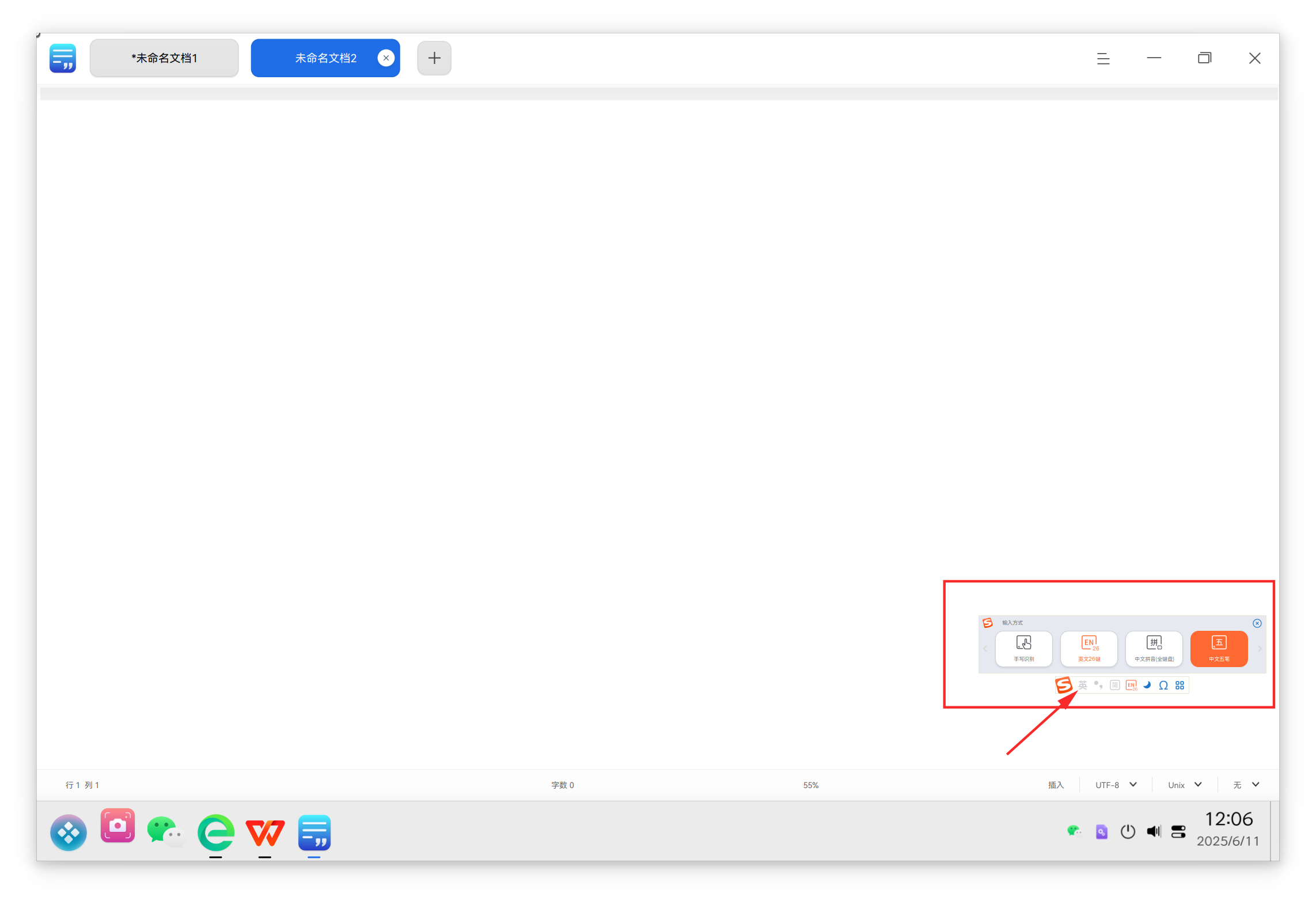

V25 beta版,用了一个多星期,搜狗输入法突然无法输入中文了,点击键盘的字母也没有任何内容出现,可以通过快捷键开关输入法,也可以重新启动输入法,但就是无法再输入文字,强制重启电脑后,可以正常输入文字,但没用多久又无法输入文字了,最后,无奈之下,只能重装回V23.1。
但是,搜狗输入法的问题,在V23.1里竟也同样出现了,唯一的不同是,通过快捷键无法开关输入法,输入法处于类似“死机”状态,如下图,状态栏的“英”字和标点图标也是灰色的。
不知道大家有没有遇到过这个问题?

任务管理器里面能看到Fcitx5的进程么,进程有没有卡死或占比到100%的?
商店里面有个搜狗next,如果这个一直有问题,可以尝试先卸载下并重启系统,然后去商店重新下载搜狗试试。

是无法输入文字还是无法输入中文,这两者不一样的。
如果是无法输入文字那只有重启或注销了。
如果是无法输入中文是因为你无意按了shift或其他键,切换了输入状态,再次通过shift或其他键切换就好。

搜狗next输入法貌似不稳定
会偶尔出现僵死状态
我一般是结束cpis相关进程,再重新启动搜狗输入法
但最终实在无法忍耐其各种小问题,改用rime了

无法输入文字、字母、数字等等,应该不是误按shift键,因为鼠标专门点击也无法切换回正常状态
