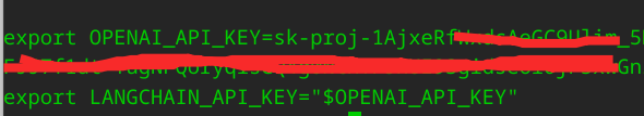

本人进行LLM开发,设置了环境变量 LANGCHAIN_API_KEY ,如下
把这一配置设置在 $HOME 目录的 .profile 通过如下代码 无法读取到环境变量的值(重启操作系统后测试)
import os
print(os.getenv("LANGCHAIN_API_KEY"))
但是打开控制终端是没有问题的,使用命令
echo $LANGCHAIN_API_KEY
可以输出相关的值。同样,放到 $HOME目录的 .bashrc 目录仍然无法读到 环境变量的值(重启操作系统后测试)
但是放到系统级别的环境变量设置是没有问题的,我设置在 /etc/profile.d/langchain.sh 中(langchain.sh文件为新建),重启系统后,运行程序,是可以获取到变量值的。
说明deepin的 界面程序刚进来的时候 ,没有执行.profile。

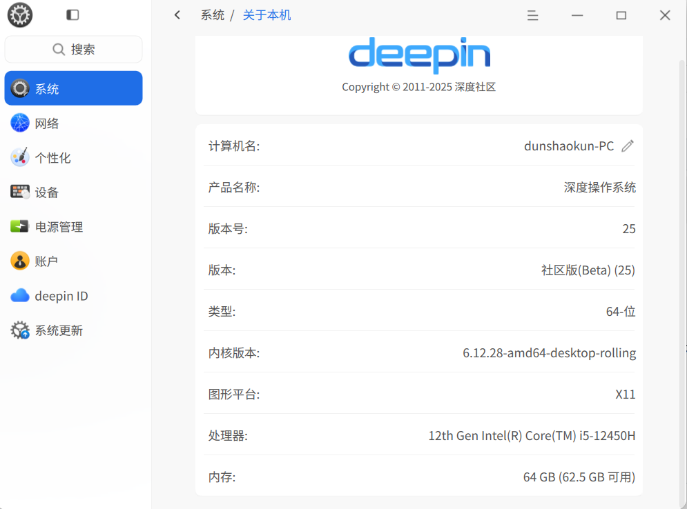

我使用的系统是deepin25.
