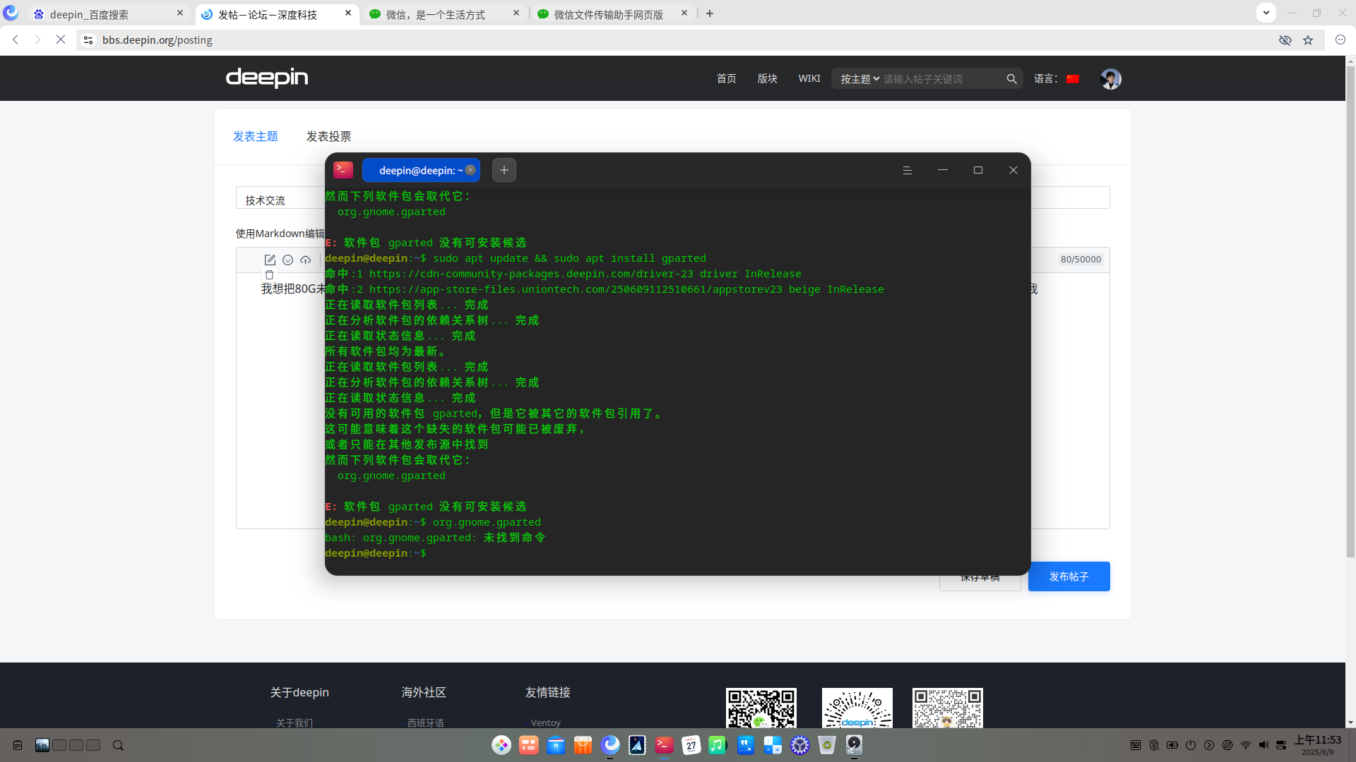

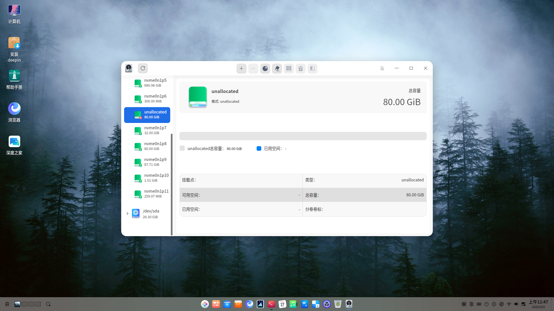

我想把80G未分配分区扩容到87.71G的这个ext4分区,但是它们隔开来了,中间那个32G的是虚拟内存,80G的是根分区,不会操作啊,用GParted它提示我没有可安装候选,无法进行下一步操作;parted的话,不明白分区顺序,我这个电脑是有两个系统的,我怕它把我win11的分区搞坏了。

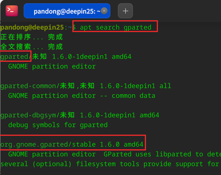

sudo apt install org.gnome.gparted
那个gparted软件应该用这个名字安装,上面已经提示了,这也是为什么我建议你备份重装的原因

我的龙芯v25用这个命令装不了gpartsob
可以搜索一下,看能找到哪个

可以尝试如下思路:
首先注意备份数据,备份数据,备份数据
假定需要调整的分区顺序是未分配(80G)、swap、根分区、87.71G ext4,目的是把未分配空间并入87.71G ext4分区。
1.liveCD引导系统(如果是X86以外的架构,可以下载UOS的liveCD)
2.用GParted将未分配分区创建为主分区,格式化成ext4
3.迁移根分区
3.1 rsync将根分区数据同步到刚创建的分区,并修改fstab
3.2 挂载/dev、/proc和/sys
mount -B /dev /mnt/dev
mount -B /proc /mnt/proc
mount -B /sys /mnt/sys(可不挂载)
3.3.chroot进入目标系统,重建grub引导
3.3.1 重新生成grub.cfg
grub-mkconfig -o /boot/grub/grub.cfg
3.3.2 生成启动项
grub-install --target=x86_64-efi --efi-directory=/mnt/boot/efi --bootloader-id=deepin
4.重启电脑,如新建引导有效则删除原根分区,将空间并入87.71G ext4分区
