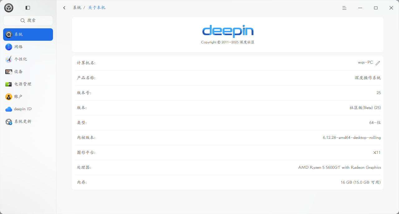

系统和浏览器都是最新版本的,昨天用的时候还好好的,今天打开就是闪退,重启系统,卸载重新装浏览器还是一样都是闪退,应该如何处理
2025-06-09 11:19
什么系统版本呢?

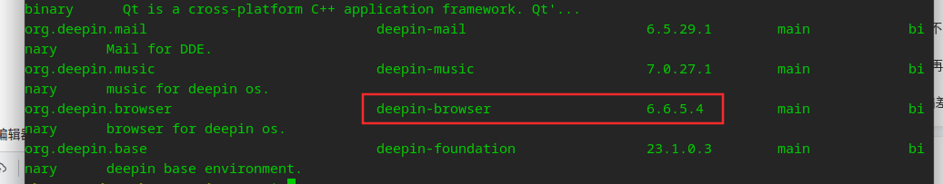

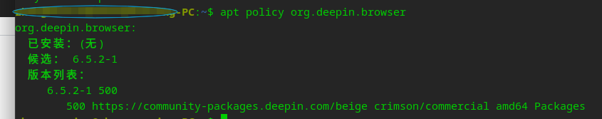

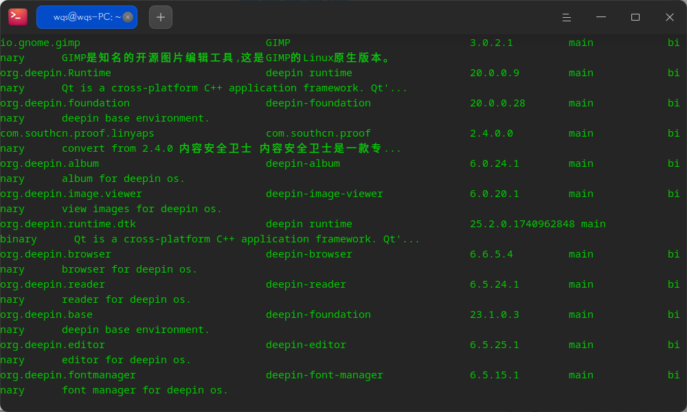

系统信息和浏览器信息提供下下,即使浏览器闪退,你也可以通过如下方式提醒浏览器版本信息:
如果是deb包浏览器,可以 apt policy org.deepin.browser 查看版本信息
如果是玲珑包浏览器,可以 ll-cli list 查
可爱米
2025-06-09 11:29
加菲不是胖橘:

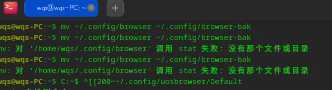

这是怎么回事,
