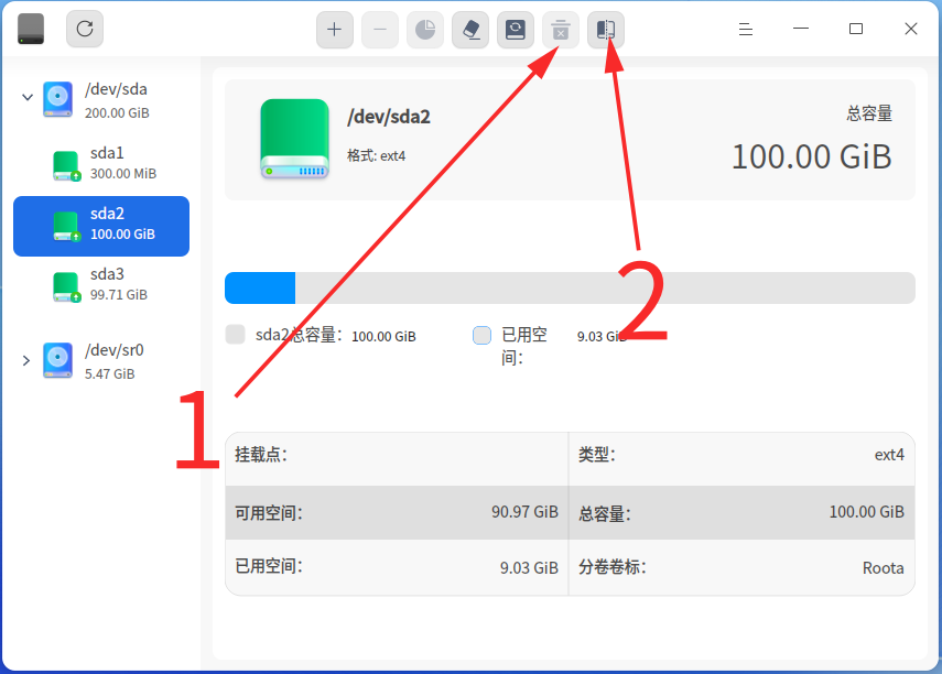

3、将原系统的/分区卸载掉,不然不能调整分区

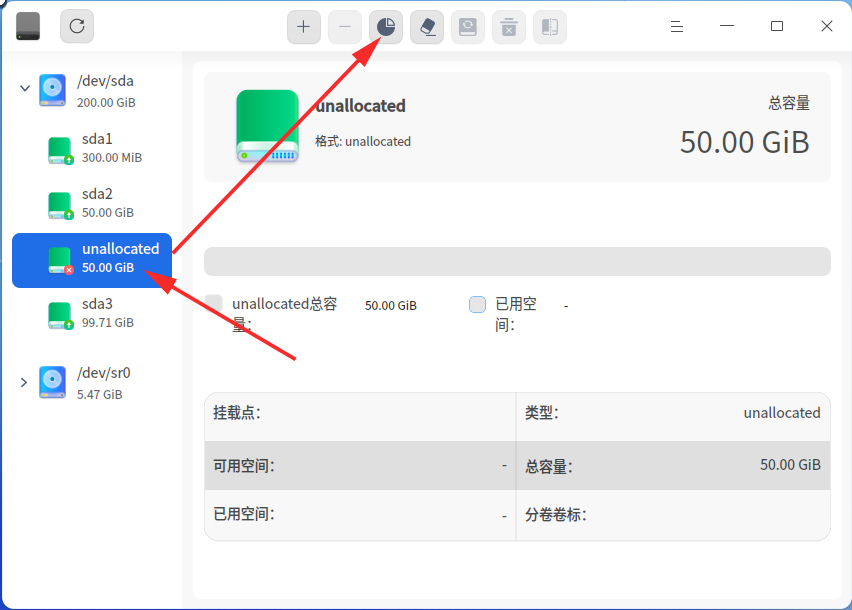

4、调整/分区,将多余空间分出来,数值是留下的/分区的大小
注意:物理机调整分区大小是会需要一定时间的,几分钟十几分钟不等,如果调整了就多等等

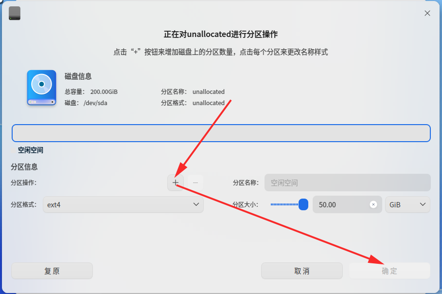

5、新建EXT4分区用于备份文件,如果已经有其它EXT4分区,可以不用做

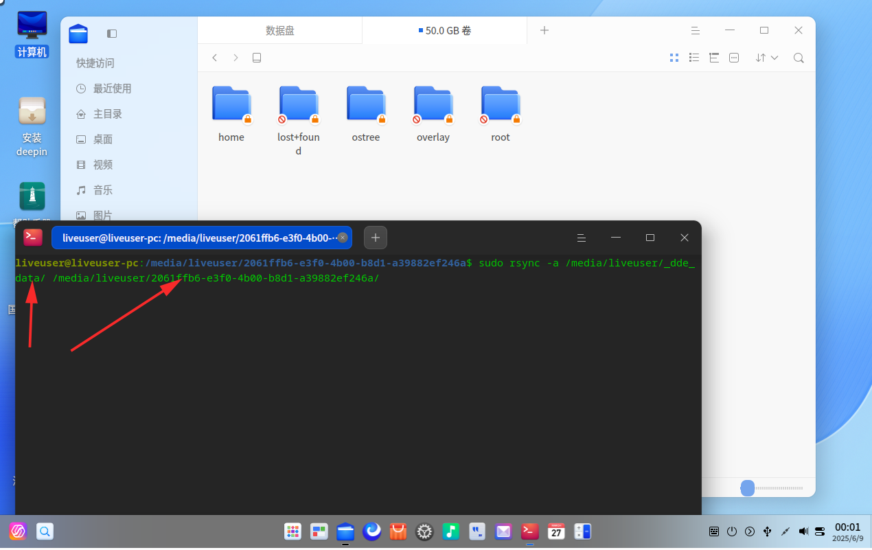

6、将原/persistent分区的所有数据同步到备份分区,如图
sudo rsync -a /media/liveuser/_dde_data/ /media/liveuser/2061ffb6-e3f0-4bo0-b8d1-a39882ef246a/
这里注意命令用法和目录位置,需要sudo运行,rsync -a会同步所有属性,目前最后都有斜杠是表示同步的目录
sudo rsync -a 源目录/ 目标目录/
目录地址搞不准的,可以在文件管理器地址那里右键编辑路径复制路径,要确保备份到新建分区的根目录。如果是已有的EXT4分区,备份到某个文件夹就行

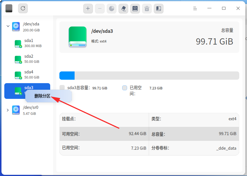

7、将备份分区和原/persistent分区都卸载掉,删除原/persistent分区(数据盘),如图所示,deepin的磁盘管理器不能向前合并空间,只能向后合并空闲空间,试过gpart分区工具,以及WINPE的DiskGenius都无法调整分区,会报错导致失败

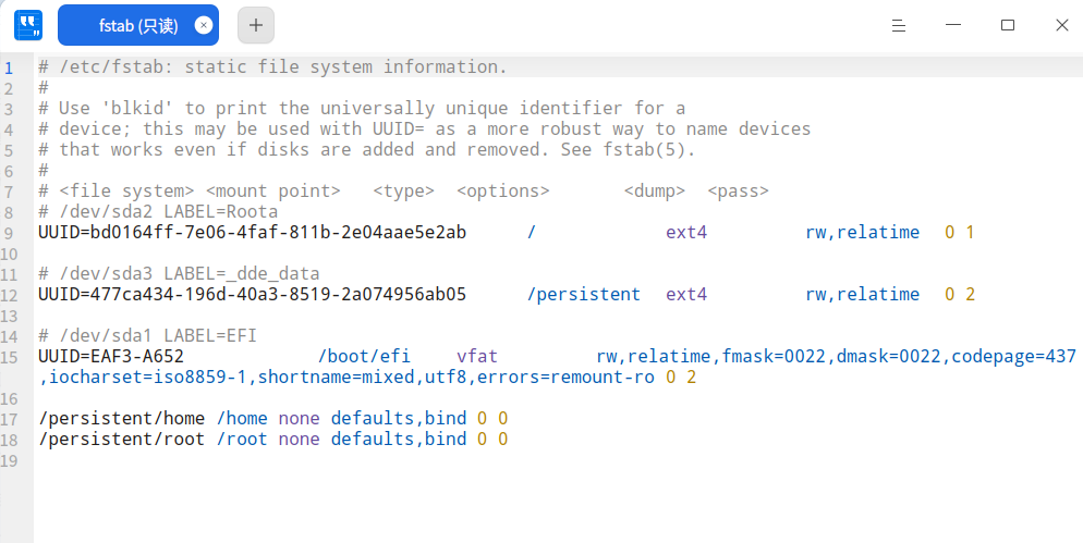

9、检查调整完成后的分区的文件系统,修改新分区的UUID为原分区UUID,这样就可以不用动原系统的磁盘挂载配置文件。/目录因为只是缩小,UUID不变不用管
原分区UUID在Roota分区etc/目录下fstab文件内,/persistent这条挂载项既是,参考如下

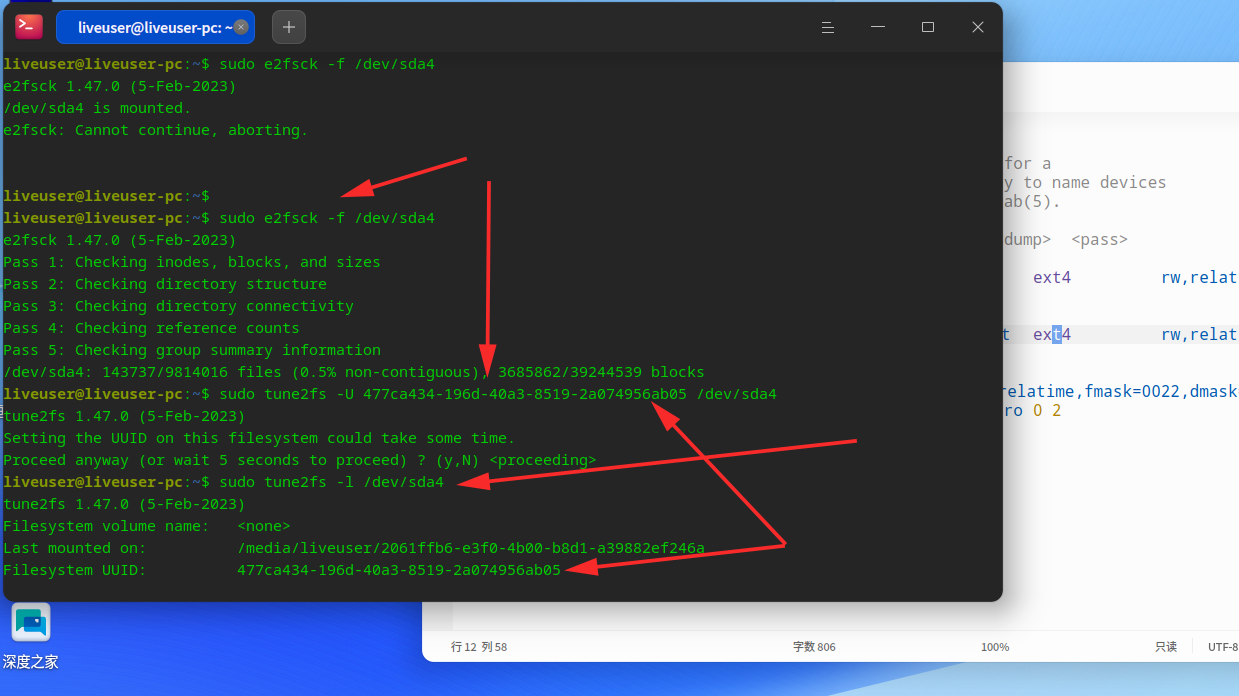

sudo e2fsck -f /dev/sda4          #检查文件系统
sudo tune2fs -U 477ca434-196d-40a3-8519-2a074956ab05 /dev/sda4    #修改分区UUID
sudo tune2fs -1 /dev/sda4            #查看分区UUID是否修改完成
10、此时如果不出意外,分区调整完成,LIVE系统重启进入物理机系统就可以了
