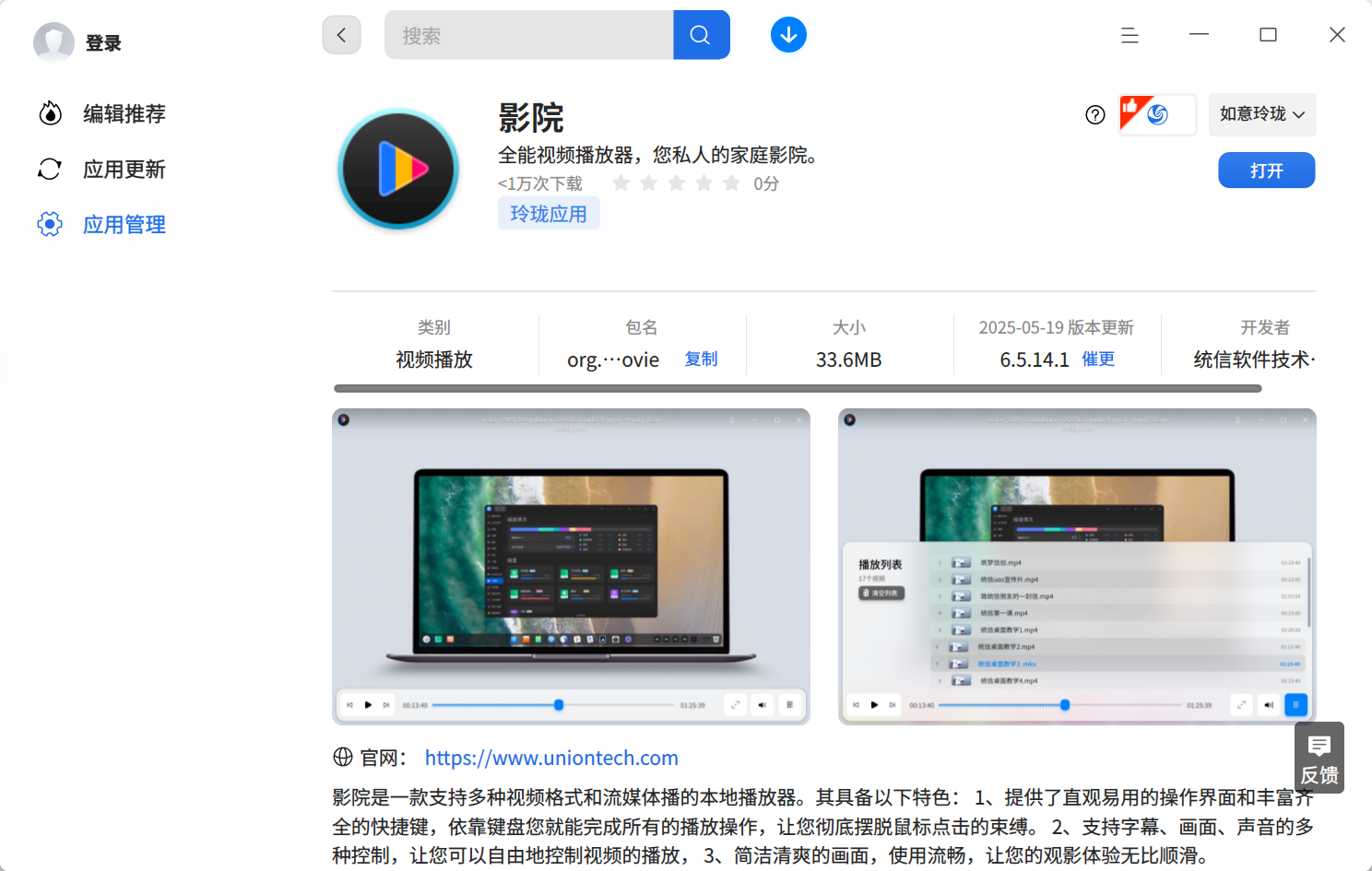

最近在我的龙芯3A6000平台上,安装了deepin V25Beta。25系统自带了深度应用商店,在使用过程中发现有两个版本的音乐、影院、字体管理器。一个软件包体积大,一个体积小,软件包大的那个是玲珑应用。

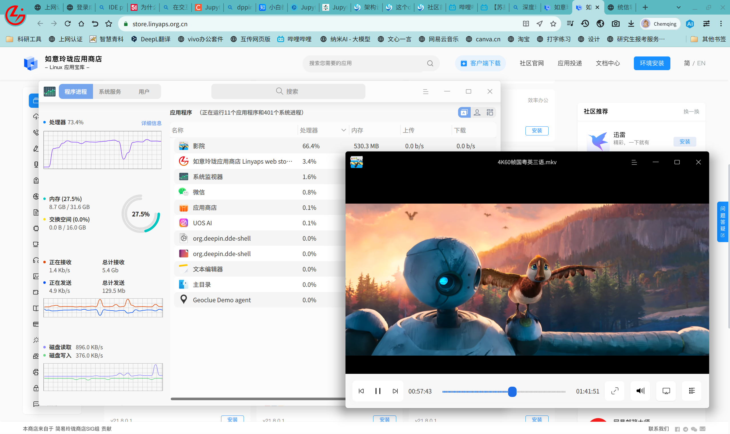

我在使用影院播放本地视频时,不论使用哪个解码方式,玲珑版影院占用CPU很高,貌似不能硬解,如下图所示。

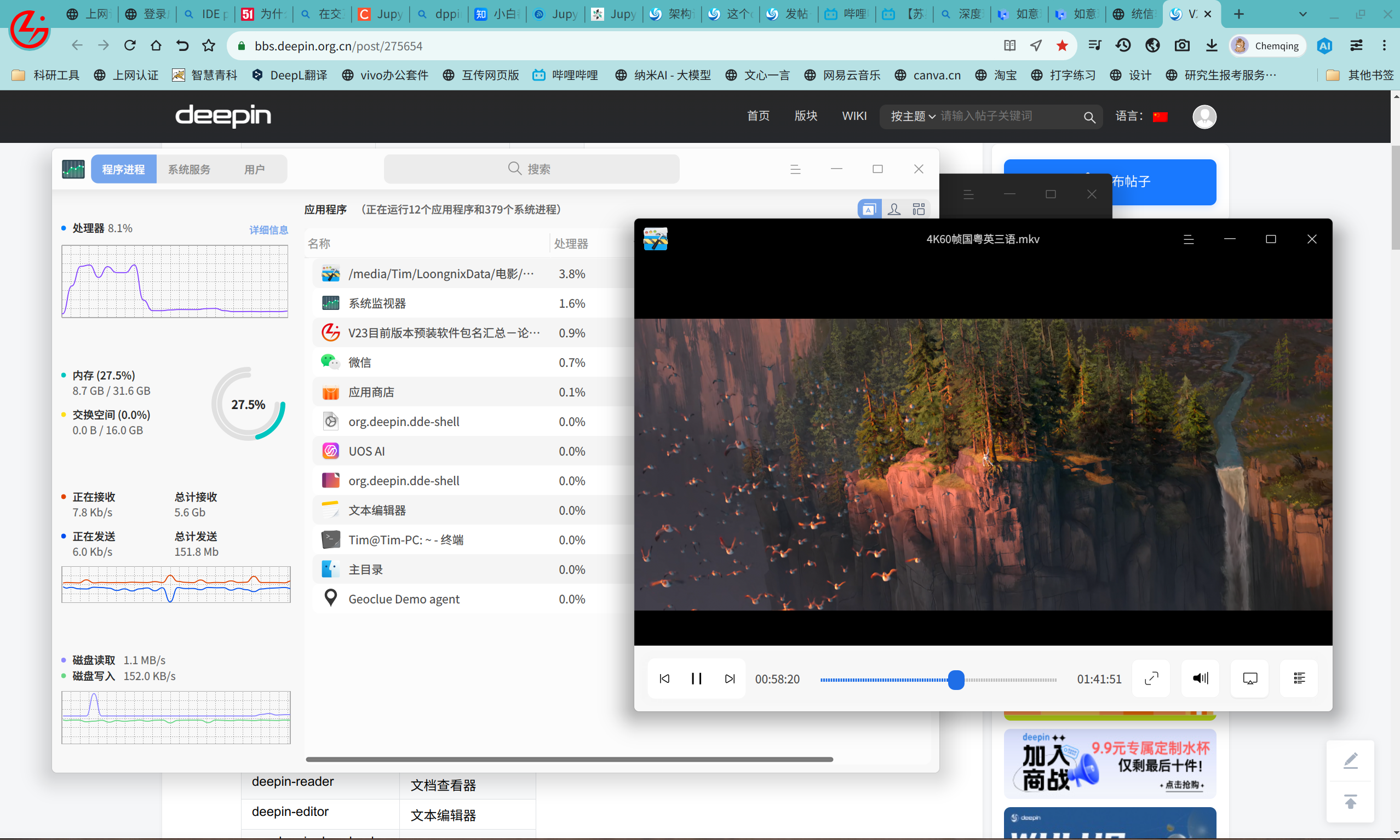

如果,我在应用商店中将玲珑版影院卸载掉,然后安装非玲珑的影院(sudo apt install deepin-movie),就可以实现硬解,占用cpu很低。

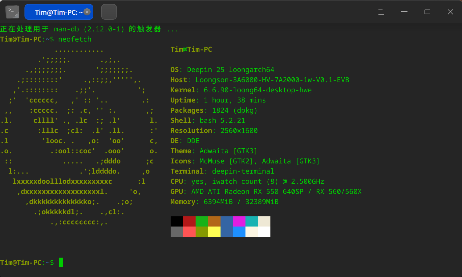

我的设备信息如下图:

体积大是正常的,玲珑应该使用了容器技术,有点类似于Docker,把所有依赖都打包进去了,所以跟静态编译一样会导致体积变大
不过CPU占用高,肯定是BUG,是不是缺少硬件调用的接口或者缺失了某些库的封装

玲珑包是容器化的方案,所以玲珑包会打包很多应用运行的依赖和环境进去,保证应用安装就能正常运行。但是容器方案下,应用和系统是隔离的,可能存在文件路径权限和接口调用处理之类的问题。😂
