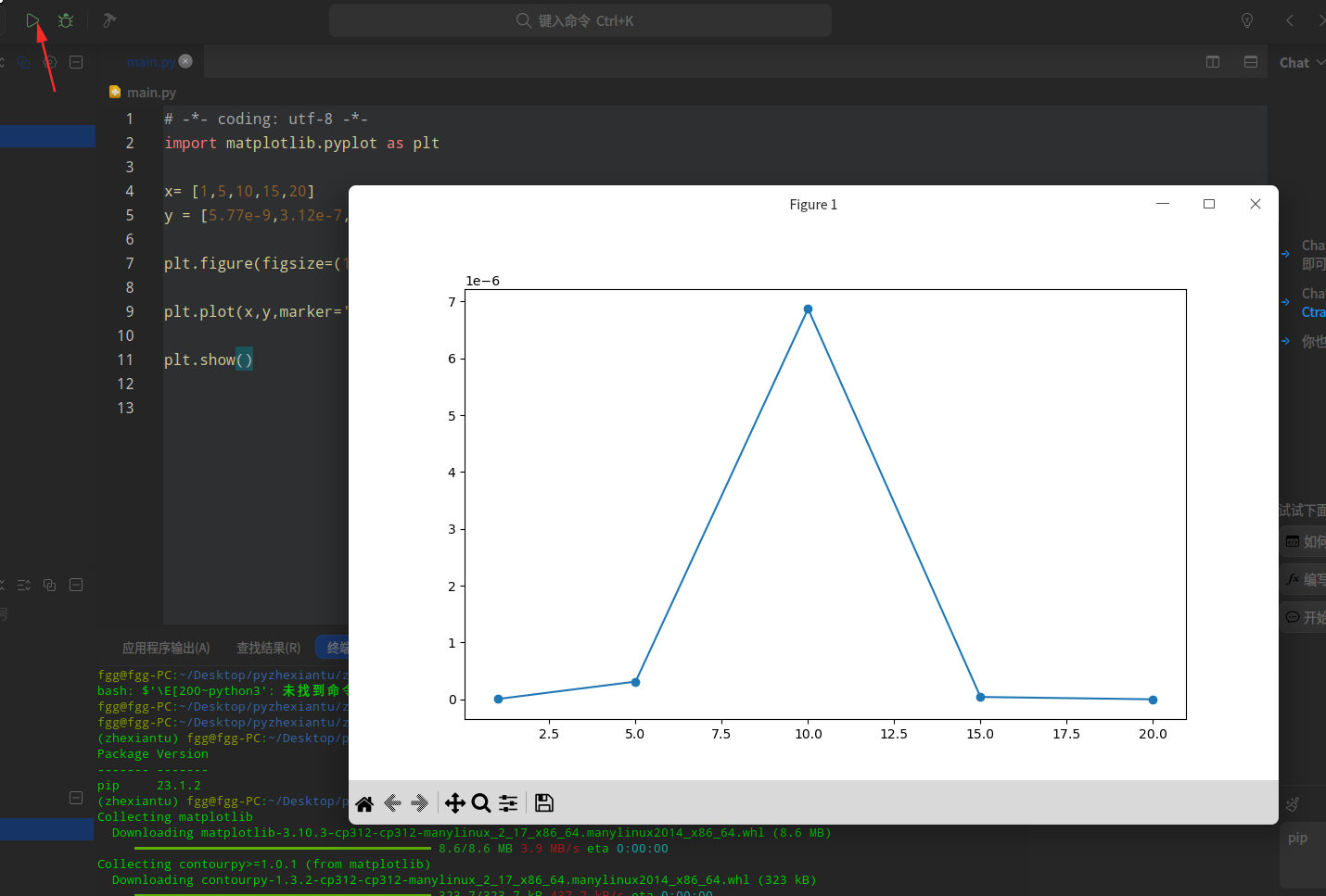

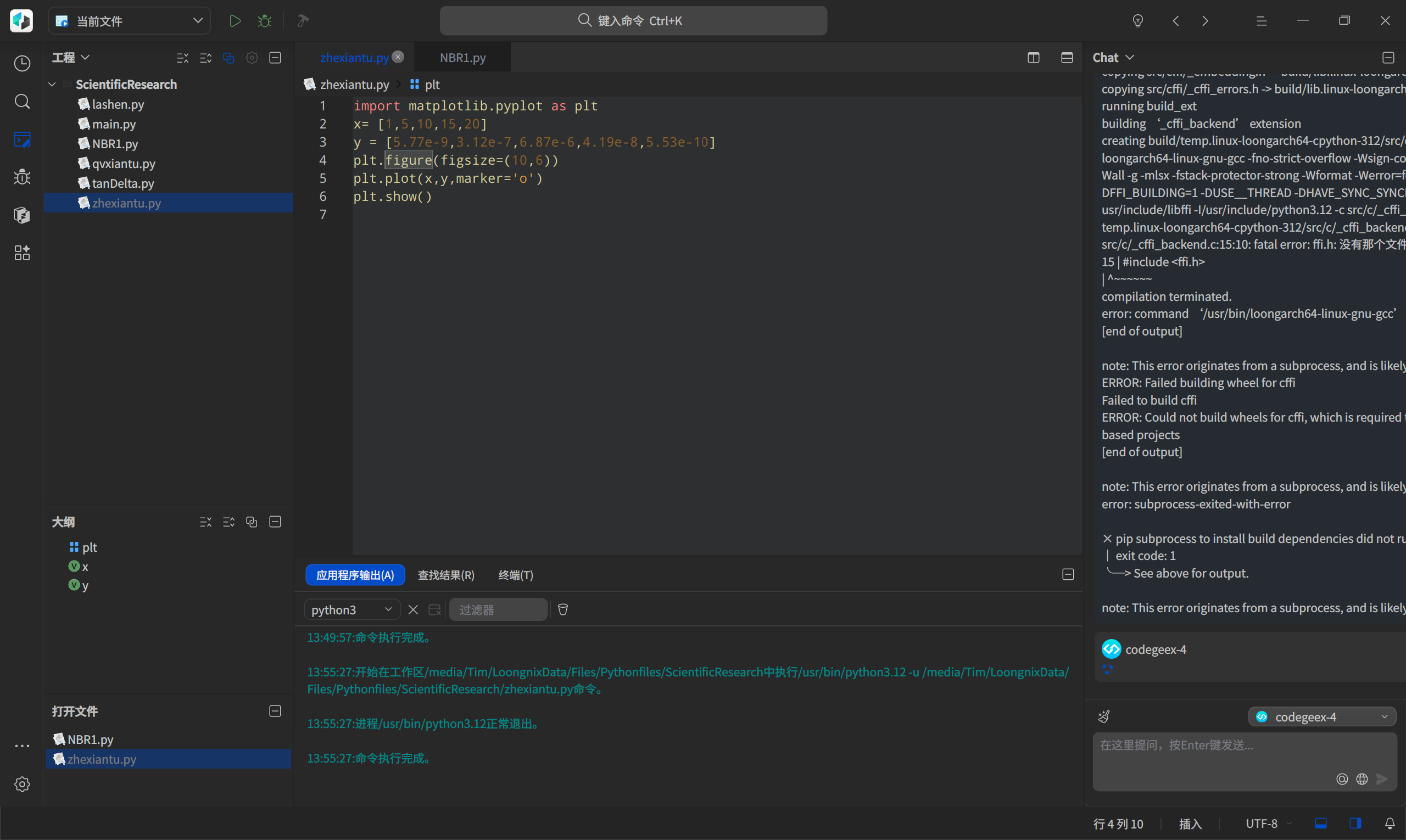

我用Python简单做个图(代码如下),点击运行后为什么不弹出新窗口并绘制图片。
import matplotlib.pyplot as plt
x= [1,5,10,15,20]
y = [5.77e-9,3.12e-7,6.87e-6,4.19e-8,5.53e-10]
plt.figure(figsize=(10,6))
plt.plot(x,y,marker='o')
plt.show()
运行的结果如下:

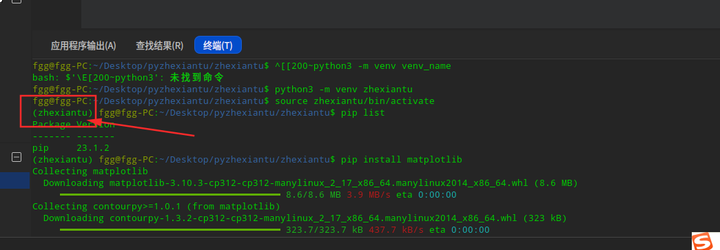

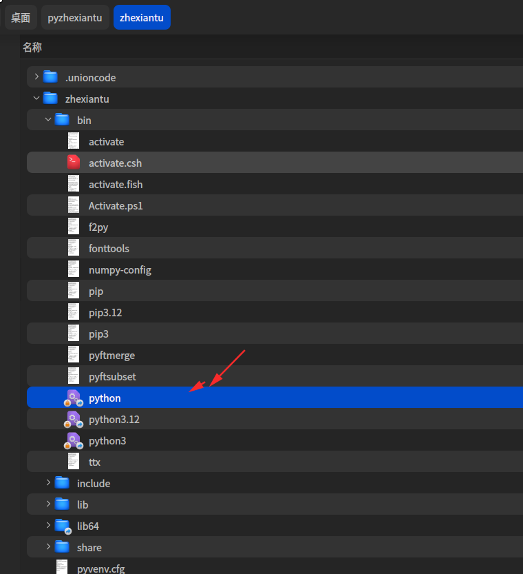

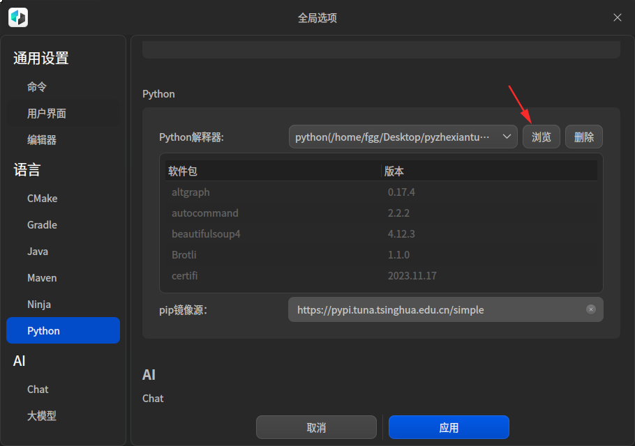

你应该是先
创建Python虚拟环境
#在你想要的目录下打开终端输入:
python3 -m venv venv_name
#激活虚拟环境
source venv_name/bin/activate
括号中表示虚拟环境
然后在IDE里面设置你这个虚拟环境的目录中的python作为解释器
也就是上面的venv_name/bin/python
然后你后续pip安装的包都会安装到这个虚拟环境中,而不是安装到deepin系统里面,污染系统环境。
在deepin ide中安装pip包
pip install matplotlib
运行代码之后
不要在虚拟环境中使用 sudo pip
在虚拟环境中,pip 的操作已经是隔离的,不需要使用 sudo。激活虚拟环境后,直接运行:
pip install pyqt5
sudo 是全局操作,它会忽略虚拟环境的隔离性,尝试修改系统环境,这可能导致权限问题或与虚拟环境冲突。
假如你想退出虚拟环境:
#退出虚拟环境
deactivate
