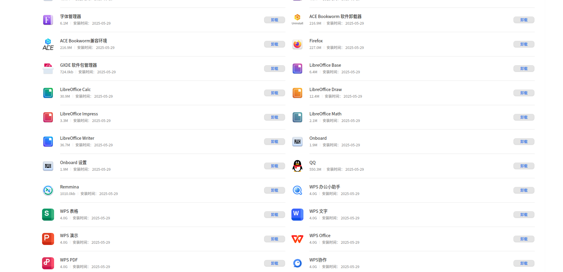

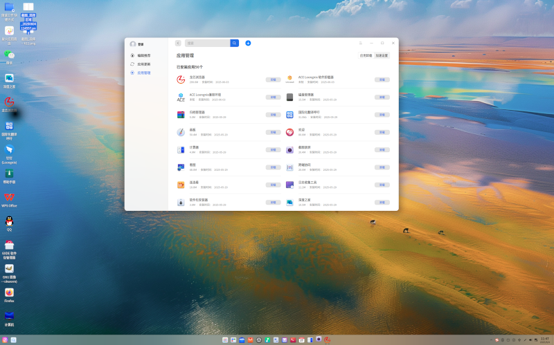

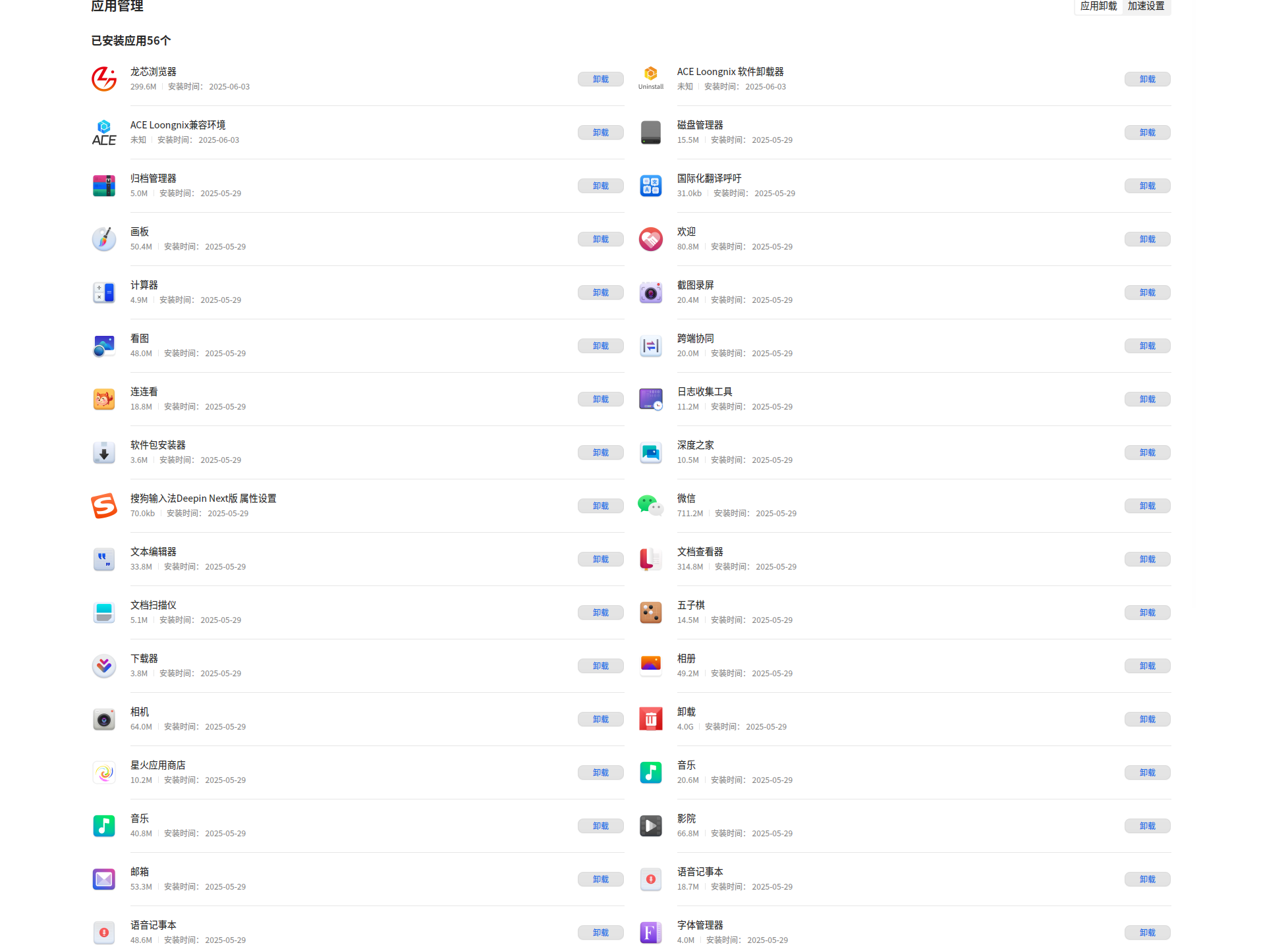

有软件商店,预装的软件商店有50多个,浏览器预装的是火狐。对于我来说所有的常用软件都没有,只有借助星火商店安装了常用的软件,包括微信、qq、钉钉、龙芯浏览器、wps365、gimp等。
1、体验:虽然常用软件还是没有,但整体感觉比v23龙芯版进步很大。
2、问题:星火装的龙芯浏览器,可以启动但无法访问网页。刚开始一直无法访问论坛,一直以为是咱论坛的问题。后来才发现是浏览器的问题,火狐浏览器正常。后来通过星火的GXDE 软件包管理器安装的官网龙芯浏览器安装包,能正常使用。

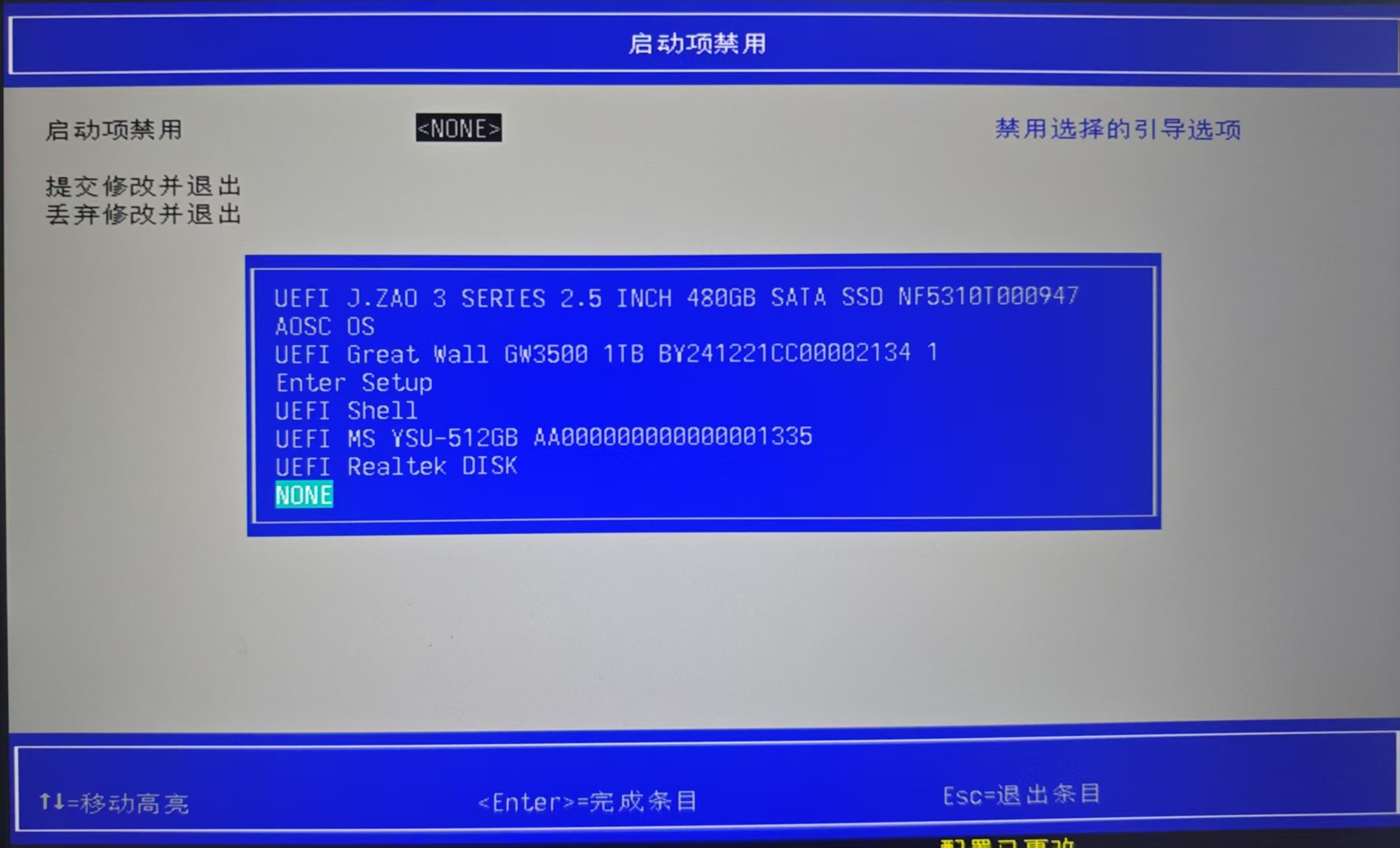

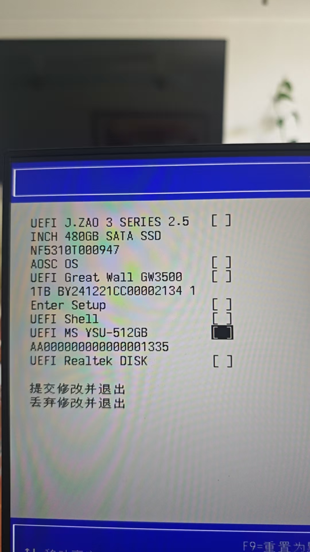

1、覆盖v23安装的v25,但安装完重启找不到v25的启动项,bios仍存在23的启动项。后来通过选择硬盘启动项解决的v25启动。
2、启动时间过长,不一定是系统问题,也有可能是我的bios设置问题。因为多次安装系统,感觉bios里有好多启动项垃圾。但我又不太懂,求助坛神们看看我的bios是不是有问题,如果有如何精简修改。

星火商店的龙芯浏览器直接用,安装好,重启一下就能联网了。
开机启动是个坑,我安装好系统,不能直接启动,以为没装好,搞的怀疑人生,后来才想起来直接点击安装盘启动就可以,果然就是这套路,然后论坛及时发帖让后面的人避坑。
这开机启动项就是故意这么设置的,就是让龙芯用户不能愉快的使用,怕龙芯主板销量突然暴涨,怕deepin25安装人数太多,导致服务器分流不及时而崩溃,让人无语啊;居然说适配不好,龙芯就这么一块开放市场主板,还适配不好,理由牵强了点。

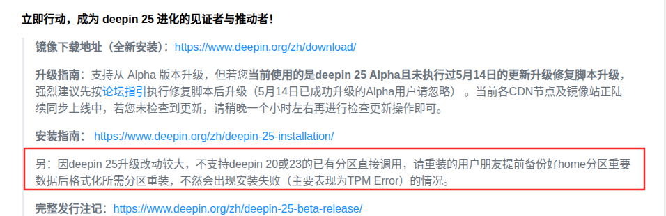

你复用23的分区啦?有做全盘格式化吗……

是全盘安装的。刚开始是用减号把原来的分区合并成一个,但还没点下一上步,就自动退出了。
后来又重新进入u盘引导,选择的是默认的全盘安装。

gimp deepin仓库源里有 sudo apt update && sudo apt install gimp
2025-06-04 17:48
暮光溯影:
这是个好消息,我试一下。like

用龙芯CPU,建议用龙芯应用合作社安装应用。龙芯应用合作社里应用多。
