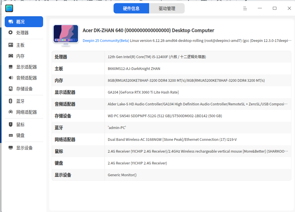

12代i5+3060Ti(8G显存版)比推荐配置高上一点 “在推荐配置下,可以流畅的进行日常使用体验”

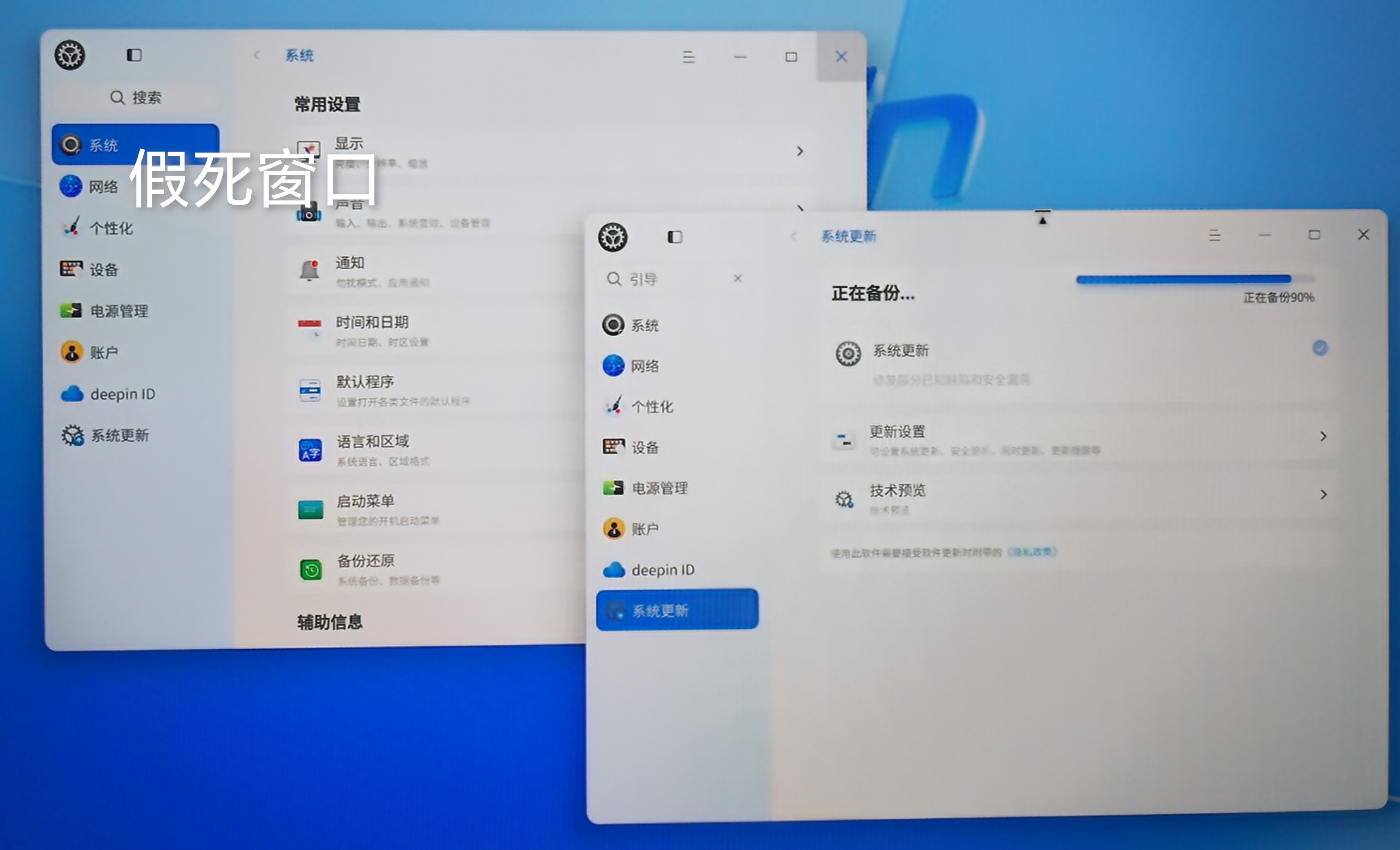

一、假窗口:存在了很久的问题,关闭窗口后经常留下一个假窗口
不知是不是因为使用了英伟达闭源驱动

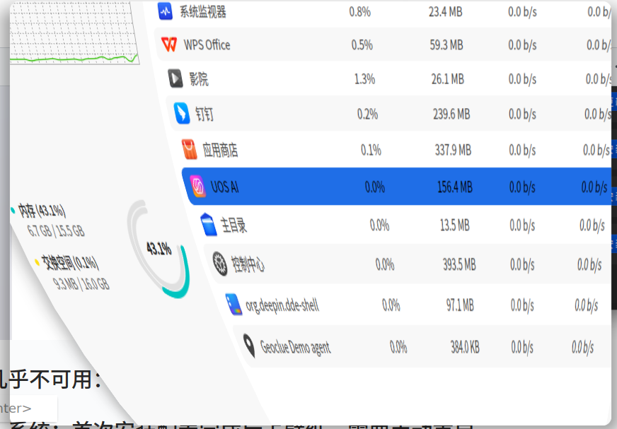

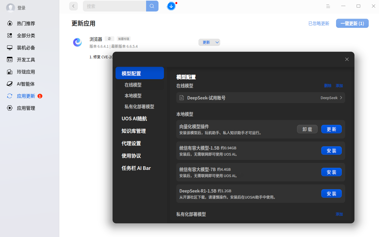

五、UOS Ai更新错误:如图所示,明明向量化插件并没有更新
六、Ai搜索几乎不可用:例如按示例搜“今天的文档”搜不到东西

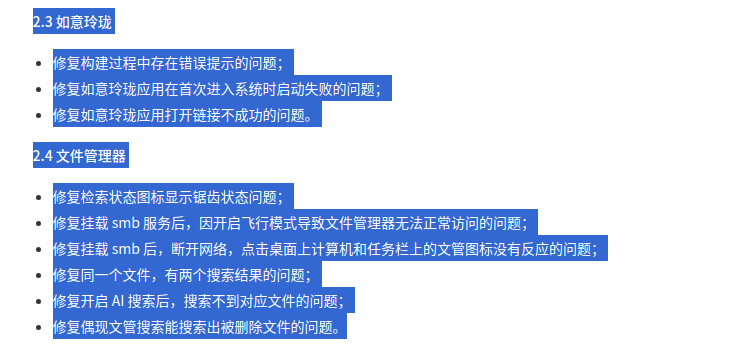

问题六和问题八理应在Beta版被修复了

除了显卡支持有点可疑外,有一些根据表述猜测是 kwin 的问题,个别问题可能在内测源是解决了的,如果没加并且有兴趣的话可以加内测...
不过我想特地强调一下,Treeland 不是现阶段的主推功能,它还在技术预览阶段,如果是主推功能的话是会默认就用它的...
zccrs
2025-06-16 13:03
你的闭源驱动是通过什么方式安装的呀
