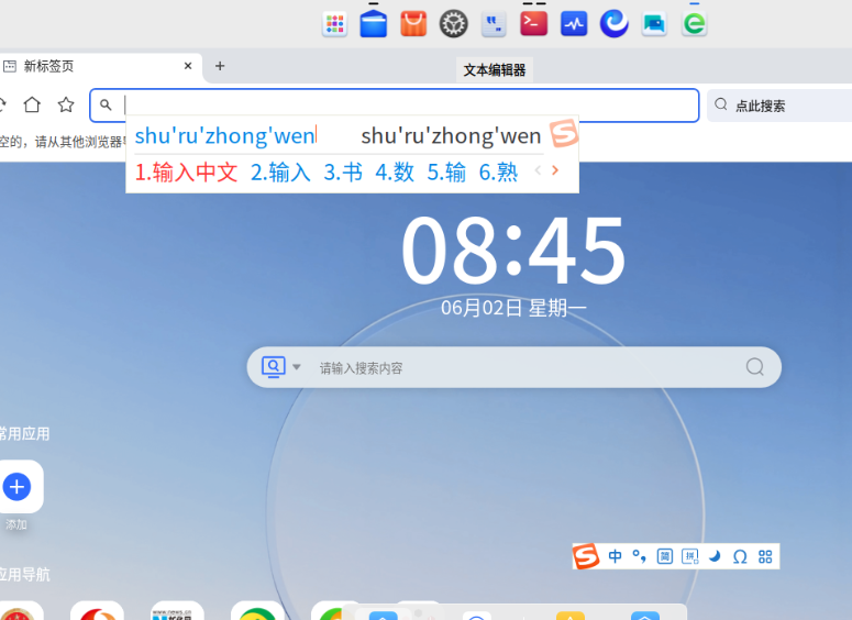

2025-06-02 08:45
你是用的treeland ?然后发现360浏览器不能通过fcitx5输入中文??
x11下好像挺正常

饮料再好也比不上麦芽发酵
2025-06-02 08:55
wcs4221:
x11下我这不行?
我是虚拟机里全新安装的25 beta ,没做啥设置,能正常用中文输入法

昨夜的星辰
2025-06-02 13:17
beta之前的版本是360确实输入不了中文,那时候不得已下了龙芯浏览器
beta我直接重装了,360浏览器是可以正常输入中文的,不管是搜狗还是fcitx5-table的五笔拼音
treeland环境下也是可以正常输入的
360的技术人员反应还是挺快的,25beta刚装好从官网下载的浏览器缩放有问题,联系技术人员当天就给新包测试了,这点还是要点赞的,有问题可以浏览器帮助--问题反馈--往下翻找个QQ群号加群反馈问题,这样会比较快解决
刚看了一下,官网上的版本已经更新到了我测试的这个版本号,解决浏览器自身界面缩放问题

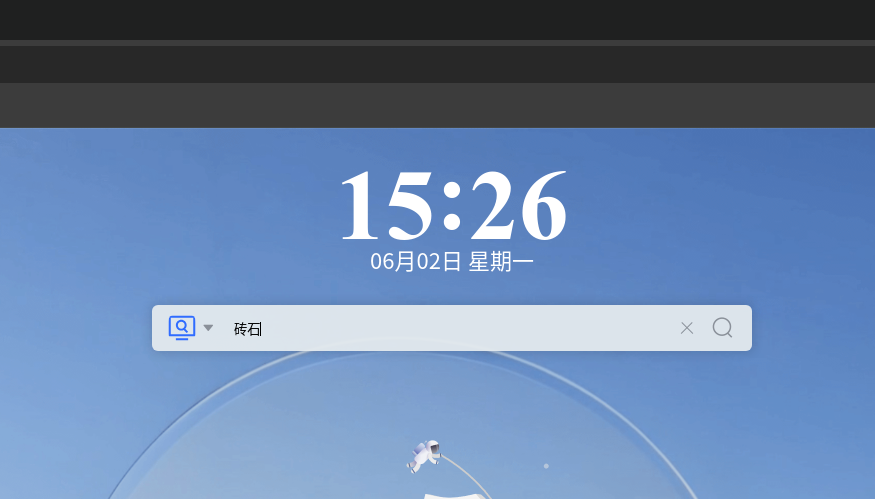

buyike
2025-06-02 15:26
果然有了,还大变样了,中文输入也没问题呀。
