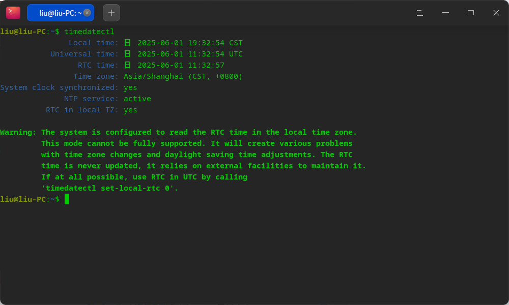

开机2分钟才会显示正确时间
建议硬件时钟默认设置本地时间,
系统所需的世界时间有系统进行同步或自行转换,系统能解决的事情不要打扰到人,基本的我第一眼瞅见的时间就是本地时间,实际生活中根本不需要再加8小时的显示
而且至少开机后同步到正确时间,把正确的时间同步到硬件时钟。

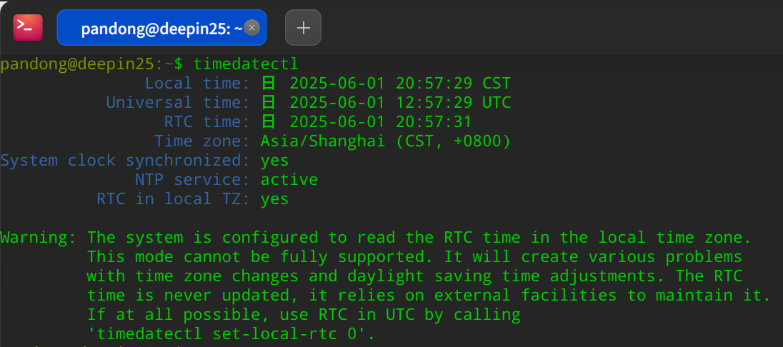

timedatectl set-local-rtc 1
把这条命令在终端里执行一下就好了。注意:不要加sudo,切记、切记、切记!

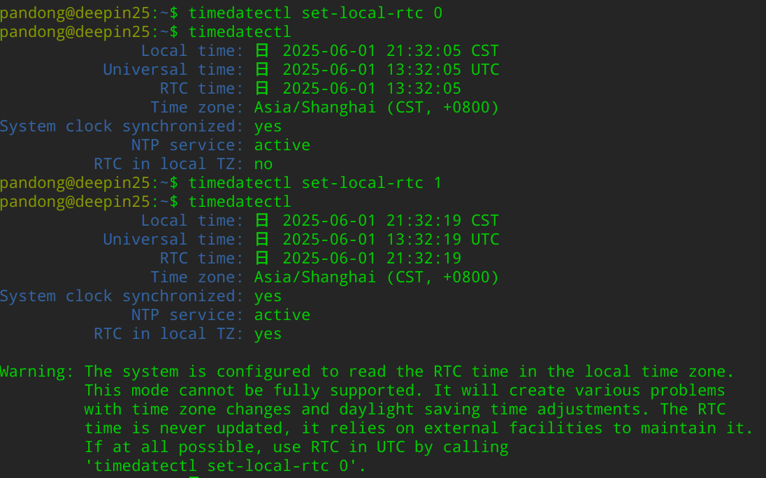

这条命令有时候有点奇怪,有时不会更新RTC时间,后面偶然发现普通用户一次就可以了
刚测试了一下,如果不变就用 0 切换到UTC时间再用1切回来,不要加sudo,弹出要输入密码再输密码

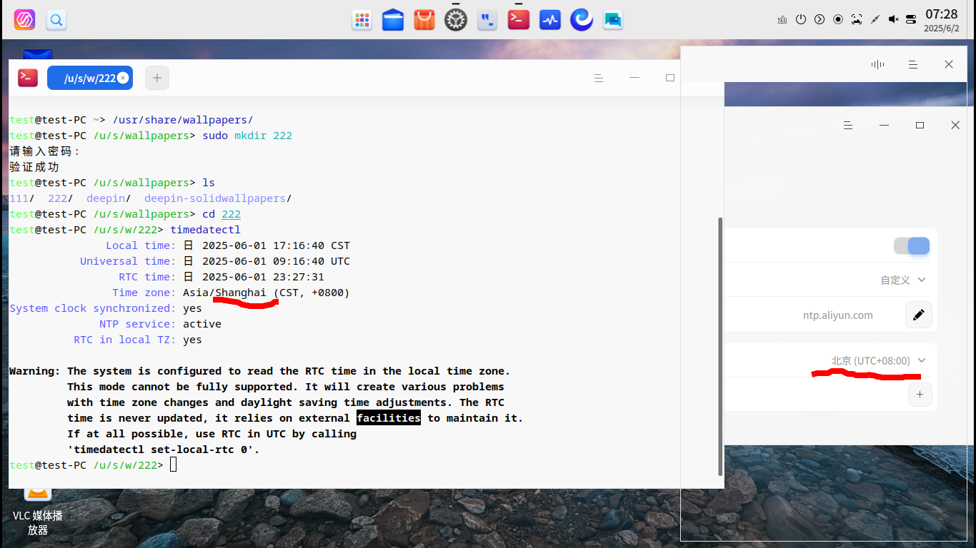

选好上海即可!
饮料再好也比不上麦芽发酵
2025-06-02 07:24
wcs4221:
选好上海即可!
北京时区相关问题,还没搞定??
好像不是北京时区导致的
