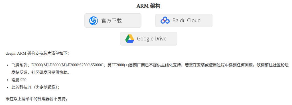

浪潮这个机器用的是什么处理器呢?可能是不在支持里面:

deepin流云:
D2000 在清单上但是不支持 飞腾回复也说支持的 但是实际上不支持。换了amd卡 能安装但是无法进入桌面,进桌面就黑屏。 uos可以用。
