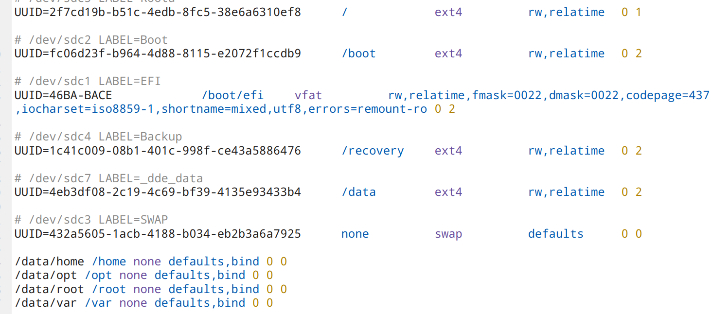

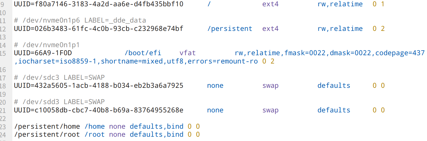

首先/persistent分区可以看做是数据盘,先看一下deepin和UOS是怎么使用这两个目录的
1、这是deepin25的
2、这是UOS的
请注意,在deepin或者UOS的以前的某些版本上,/data好像也是用的/persistent,即使现在是/data,跟/persistent作用是一样的
以前手动从外置硬盘迁移系统到本地硬盘时还手动建了/persistent的挂载项
看完挂载参数就可以知道,/persistent是相当于一个数据盘挂载点,这样的话deepin的分区就比较简单了

把数据盘挂载在/persistent目录后,数据盘里的/home、/opt等目录此时在系统中的路径是/persistent/home、/persistent/opt,很显然这个目录在LINUX里是不能做为正常使用的home以及opt目录的,所以需要
/persistent/home /home none defaults,bind 0 0
/persistent/root /root none defaults,bind 0 0
这样home和opt目录就都可以正常使用了,这样的一个好处是同一个分区可以方便的存放多个需要放在数据盘的目录,安装的时候只需要把某个准备当成数据盘的分区的挂载点选成/persistent就可以了,然后需要把哪个目录放进来系统会自动操作,不需要用户干预

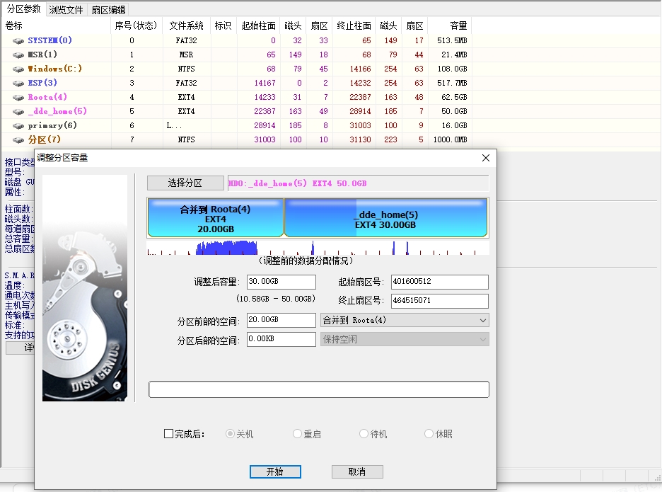

先重新调整分区大小先临时解决了,突然事情太多,没那么多时间再重头折腾了

你这能调的动还挺好,我用这个软件调整过两次,检查完文件系统会报错
