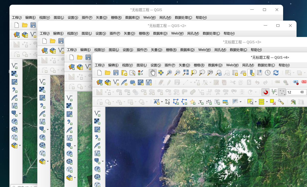

唯一存在的难题是,我日常工作使用的QGIS,在deepin下可以多开,但是在UOS下却一次只能打开一个窗口。通过在终端里面的调试,我得到的报错如下:
nsenter: unrecognized option '--wdns=/'
Try 'nsenter --help' for more information.
大概看来,是玲珑组件向 nsenter传递了一组不能识别的参数 --wdns=/

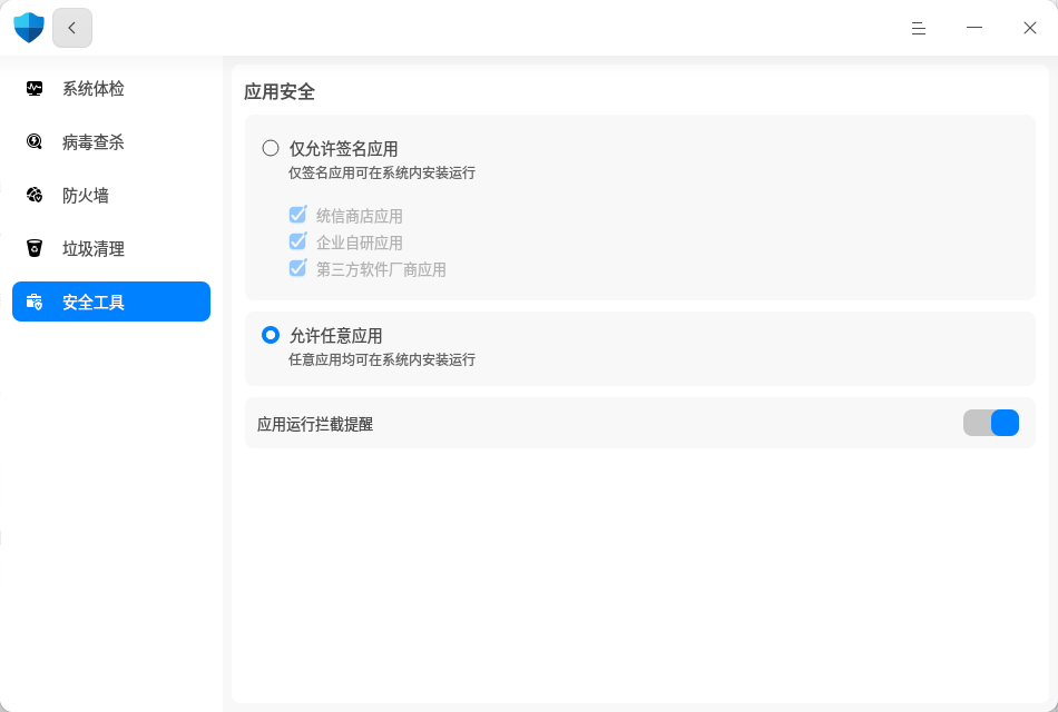

1.打开开发者模式,重启后,在安全中心-应用安全-允许任意应用。

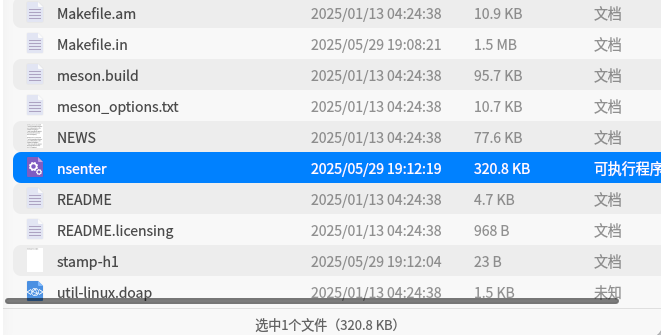

6.在当前目录得到编译产物 nsenter,查看版本号,截图为 UOS v20 1070 arm64
chmod 755 ./nsenter
./nsenter --version
# nsenter from util-linux 2.40.4

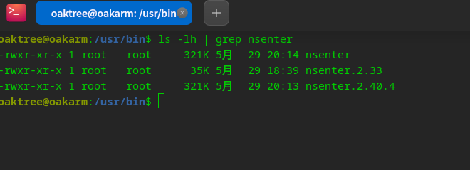

7.备份原始文件,并复制新版本程序,截图为 UOS v20 1070 arm64
sudo cp /usr/bin/nsenter /usr/bin/nsenter.2.33
sudo cp ./nsenter /usr/bin/nsenter.2.40.4
sudo chown root:root /usr/bin/nsenter && sudo chmod 755 /usr/bin/nsenter

效果如下:
