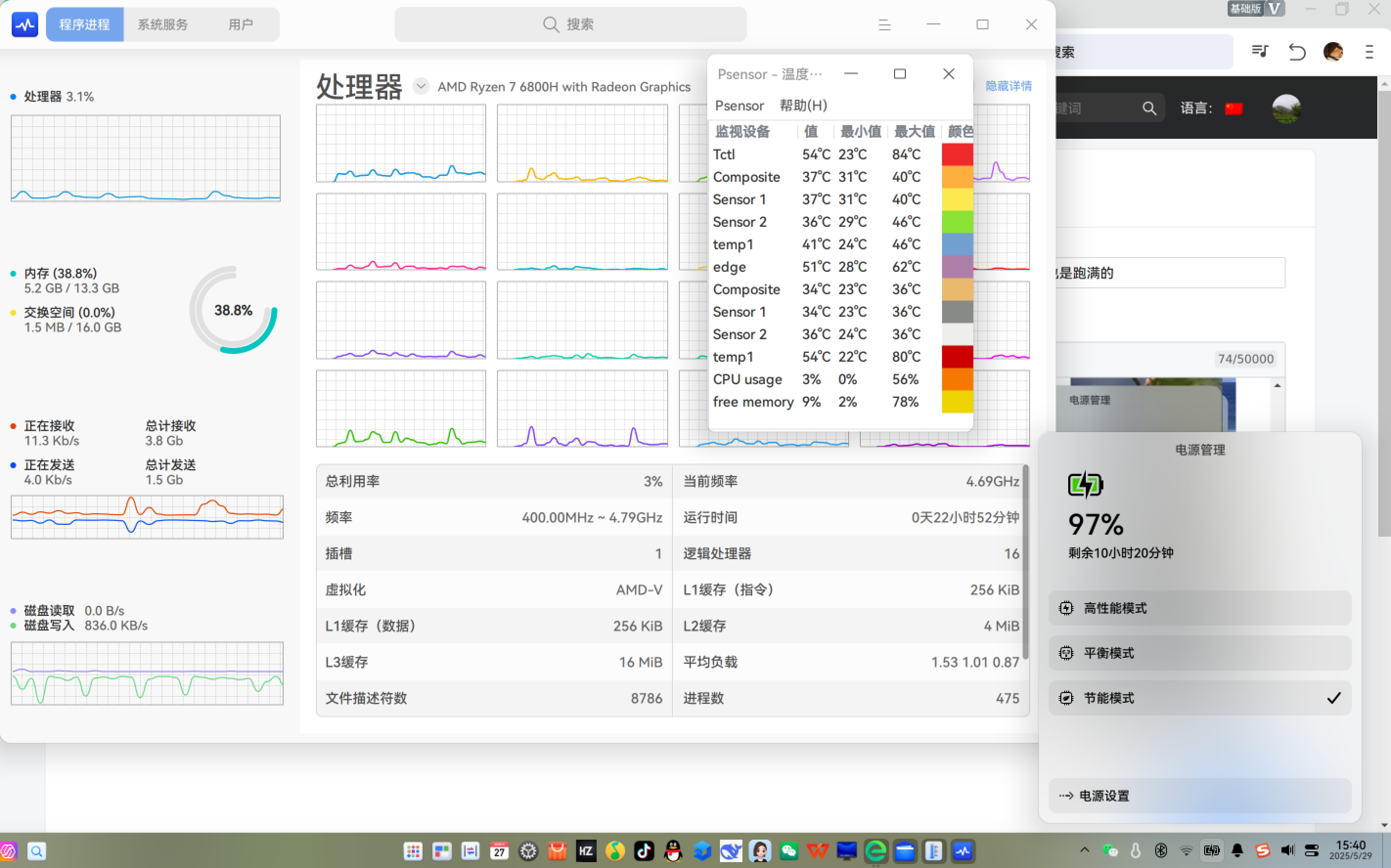

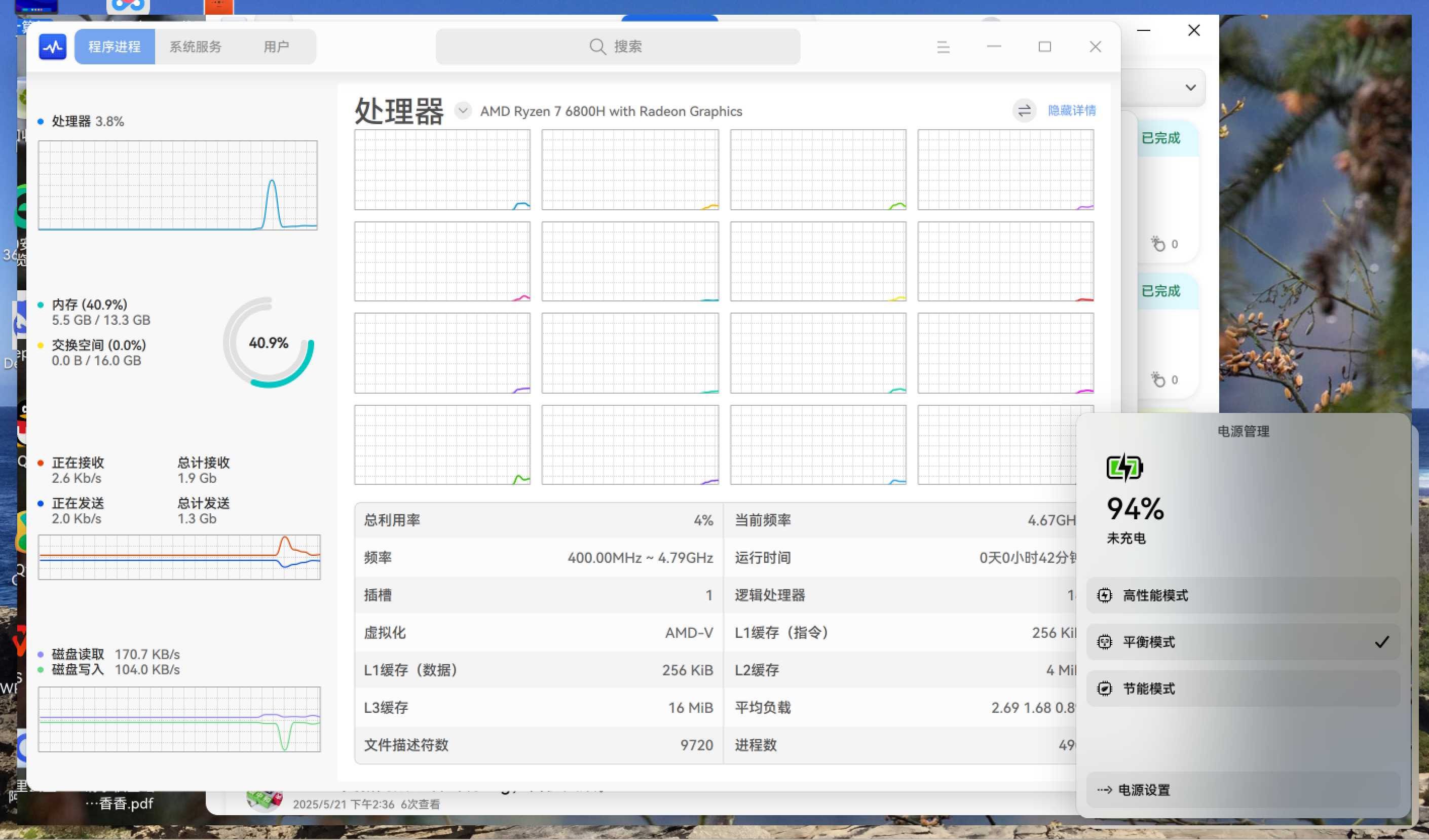

[Contribute Advice] 官方优化下吧:25CPU频率一直是跑满的,节能模式频率也是跑满的
我只是来看看
2025-05-29 15:42
饮料再好也比不上麦芽发酵
2025-05-29 15:53
这会影响续航,确实得优化下

我这老机子 intel i5 7400调整电源模式后,频率可以从890M到3.2G调整,也可能是对AMD CPU的调度存在问题吧。

我只是来看看
2025-05-29 22:05
WangZhongyun:
不超频就算了吧。稳定频率稳定性能是可以的,真要自动调整得那么如意确实太难了。空闲多久已能自动关闭屏幕就好了,不要用时干脆关机,低频运行终究还是在耗电。
我的意思是我用的是笔记本,25版本现在在节能模式下频率一直是最高的4.7,我记得以前节能模式会限制频率,就是说目前这个情况会不会不是我害怕费电的问题,有可能它就是是系统bug呢?

我只是来看看
2025-05-29 22:25
WangZhongyun:
笔记本空闲多久就挂起睡眠,唤醒还得打起十足精神为好。
唉,就是稍微开两个网页风扇就呼呼响起来了,和23.1比起来确实有差距
昨夜的星辰
2025-05-29 22:49
这个我认为就是deepin故意的,不然为什么25装好用起来为什么会明显流畅呢?技术上来说都是6.6内核,不可能在23上好好的,在25上就一直拉最高频率吧
这个问题老早发现了,但台式机不在乎这个,笔记本又大都是插电状态,风扇不会像以前一样很猛在转
可能也错怪deepin了,应该是在温度允许的范围内,CPU调度比较激进,续航问题没太注意,我这目前风扇还没有特别响的那种情况
我只是来看看
2025-05-29 22:56
昨夜的星辰:
确实是,就是风扇转的比较勤,还没达到声音大的程度
小浣熊市
2025-05-30 17:44
昨夜的星辰:
和深度关系不大,pstate驱动定义了省电模式 其余交给cpu和ec自己调,深度电源策略没动过

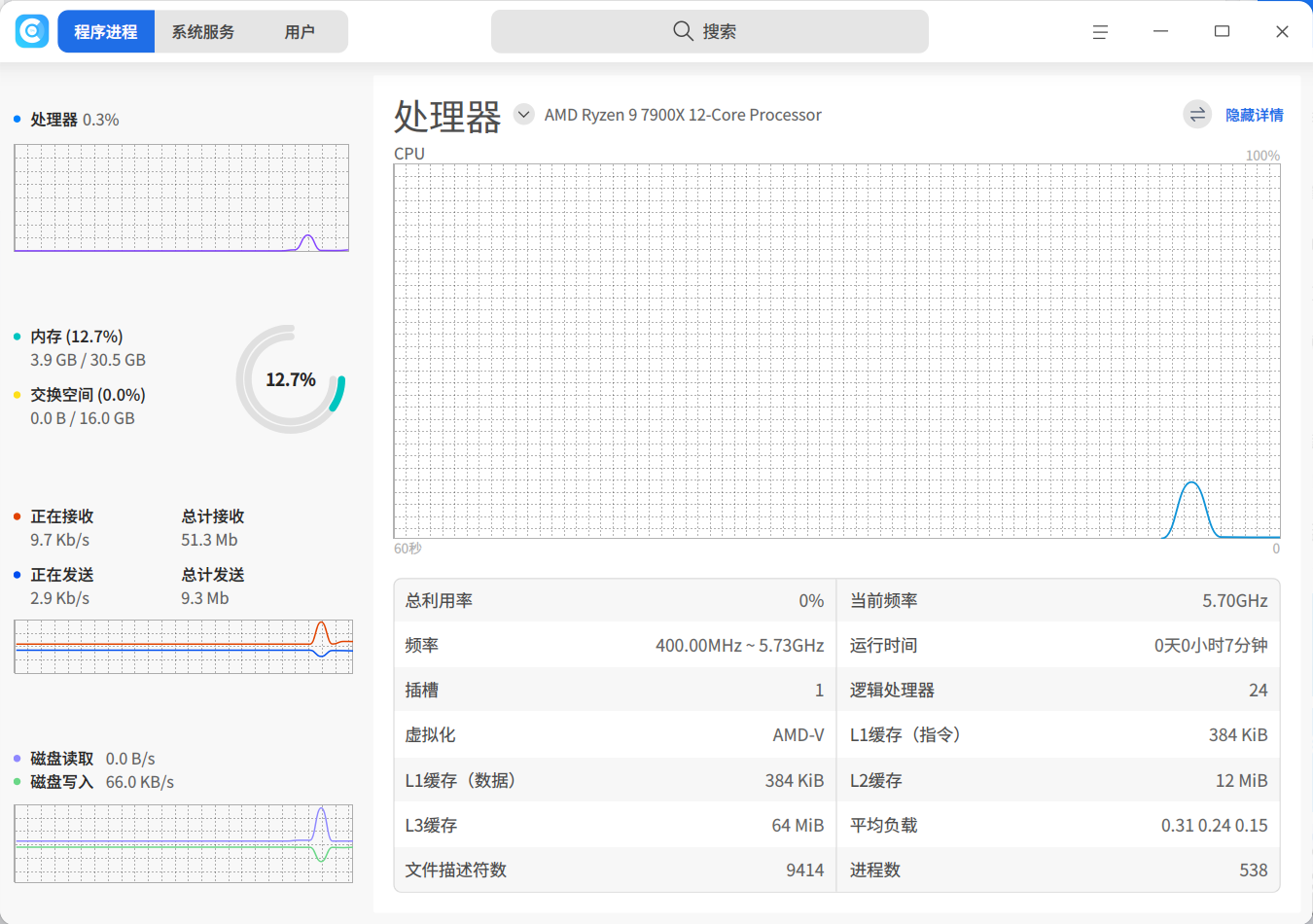

133******74
2025-07-31 17:04
咱们利用率0%不至于跑到5.7Ghz吧,得好好改一下
133******74
2025-07-31 17:52
133******74:
大夏天的开着空调脚底下都网上冒热气
