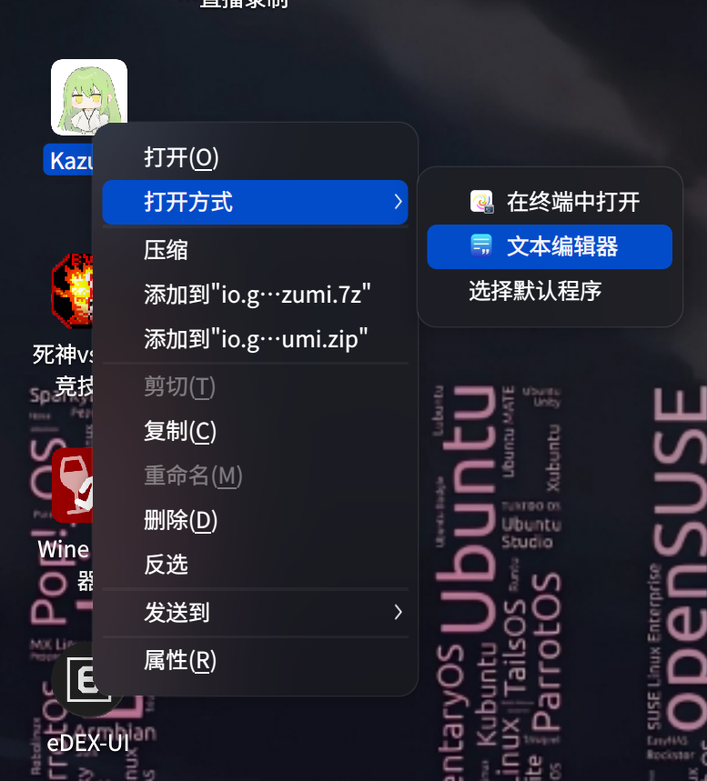

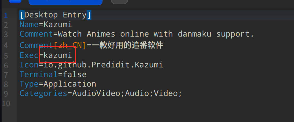

1.最重要的,想必有些小伙伴可能遇到了,就是软件在安装完成之后,无论是点击桌面上的图标还是启动器的图标都没反应,我也遇到了这个bug,但是呢,是有临时解决方案的:右击桌面上的打不开的软件的快捷方式
然后找到这一行后面的值,如图:
然后按键盘上的ctrl+alt+T,打开命令行,把刚才复制的内容粘贴进去,回车,这时你会奇迹般发现,软件启动了!!!

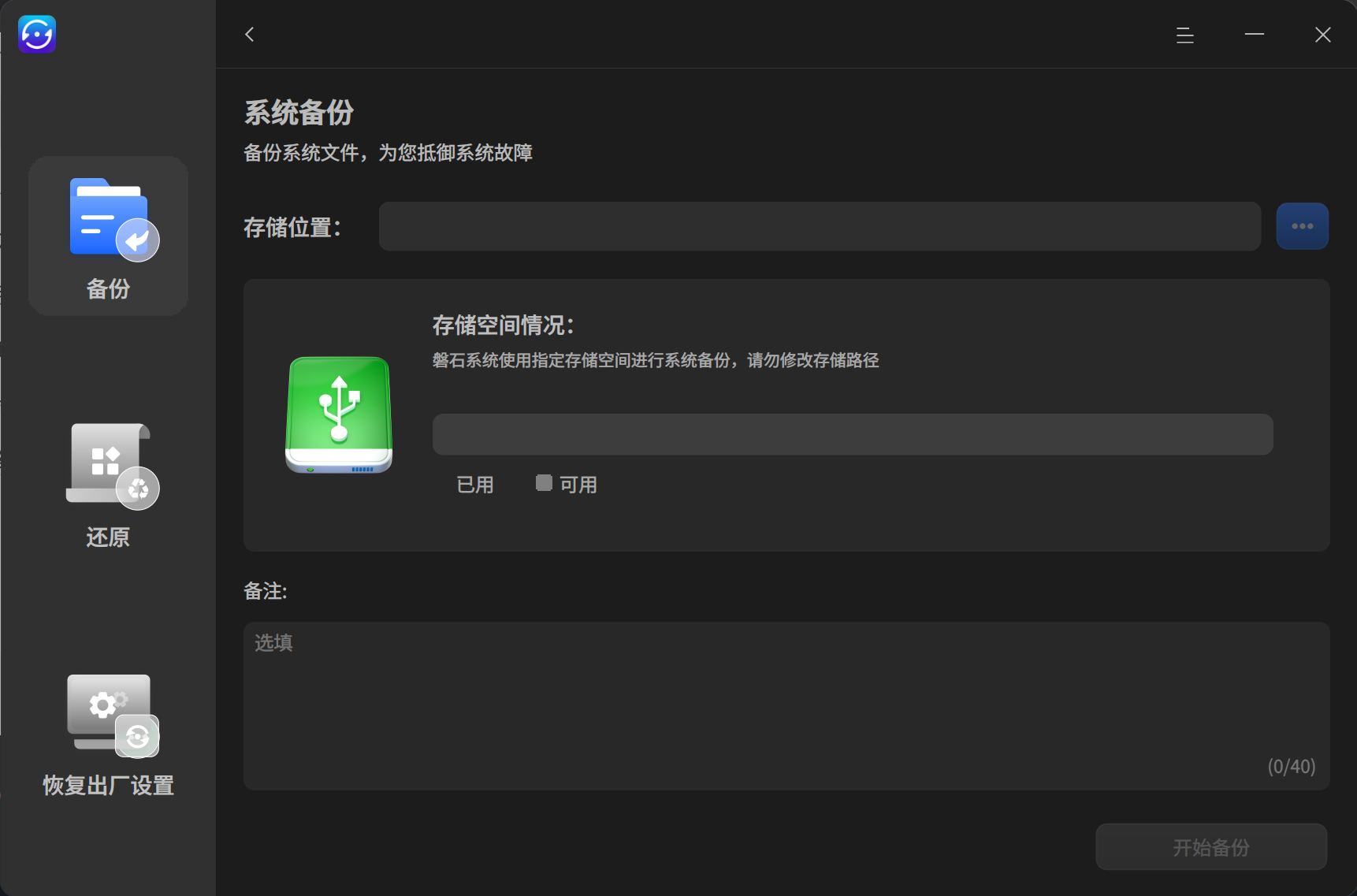

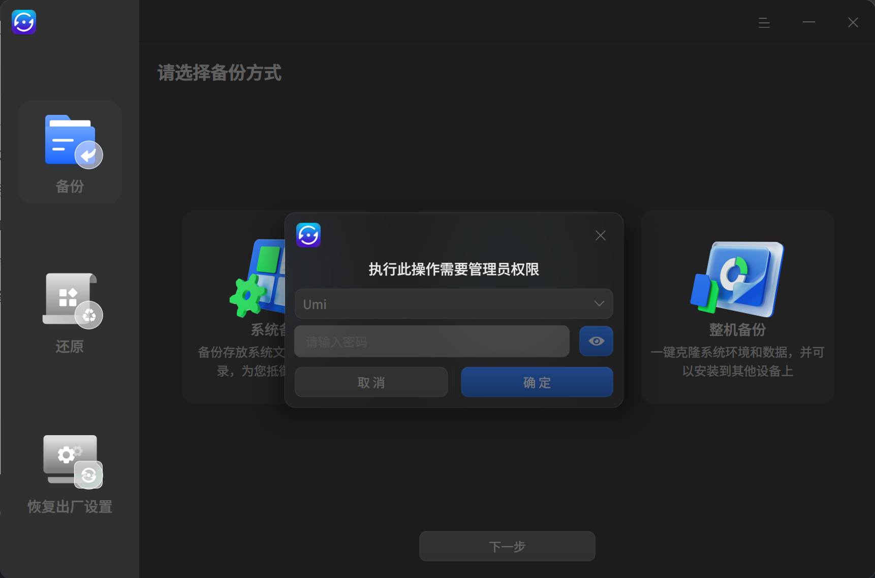

7.自带的系统备份功能用不了
全是灰色的,都点不了,临时解决方案:还是回去用timeshift吧。
