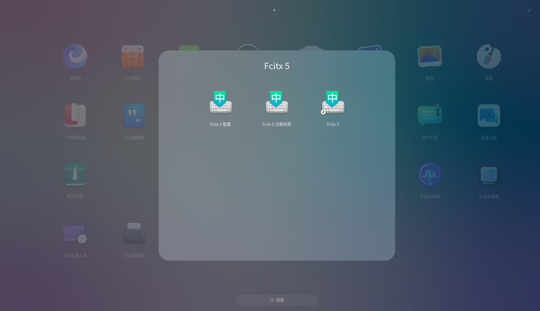

启动器找Fcitx 5,右键设置开机启动
试试看

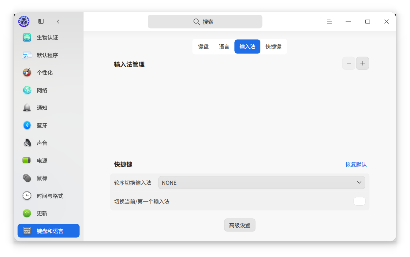

uninstall sougou and execute sudo apt remove cpis-base, all input methods have disappeared can not add.
试试看
she zhi le, mei you yong.
da kai Fcitx5 zhi hou hui xian shi shu ru fa, ji miao zhi hou hui quan bu xiao shi.

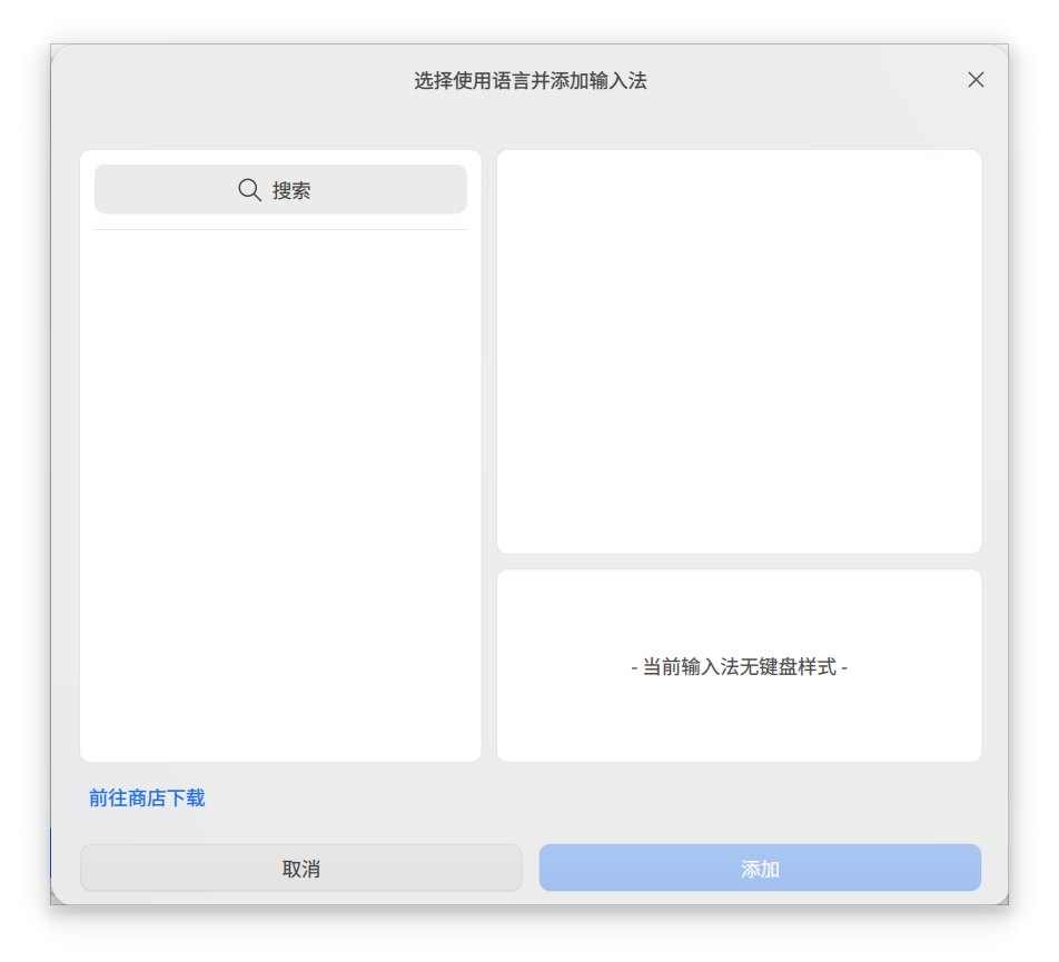

然后输入法管理添加所需的中文输入法如五笔、拼音等,选择启动输入法

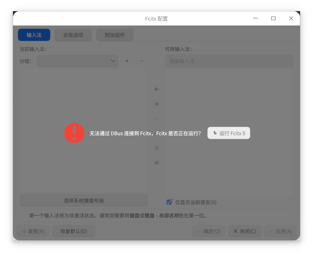

我运行 sudo apt install fcitx5-chinese-addons显示 fcitx5-chinese-addons已经是最新的了。然后重启电脑打开还是这样。
具体问题是这样的:
  1. 打开输入法页面显示如下:
  1. 点击高级设置入下图,点击 运行Fcitx5之后会直接弹出我之前添加的三个输入法(包括搜狗):
  2. 但是当我离开输入法页面之后再打开还是会显示 无通过DBUS连接到Fcitx,Fcitx是否正在运行。

打开输入法页面后要添加输入法

Albert
2025-05-24 17:08
WangZhongyun:
打开输入法页面后要添加输入法
添加了,没有用,虽然显示有输入法,但是用不了,并且离开输入法界面之后所有的输入法就会消失。在这个界面中,只要点了 运行Fictx5之后,我之前添加的输入法就会全部出现,但是离开输入法页面之后就会消失。并且全部出现的这段时间其实也是用不了的。
