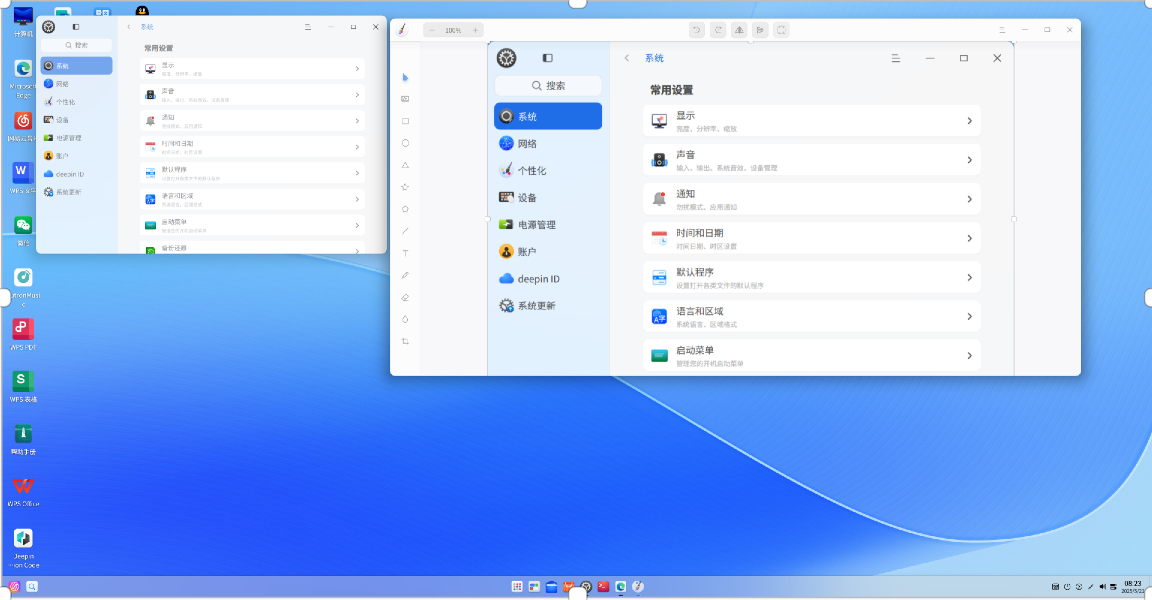

2025-05-21 08:43 突然想明白了,就是我设置了 150 % 缩放,系统截图后再用【画板】或其他软件原尺寸打开时,系统又会进行一次150%放大显示,于是就出现截图出来显示比原来大了。😕
不知道截图功能是否可以改成根据设置的显示缩放比例还原成原始像素大小保存截图文件?这样不管怎么缩放,截出来的图在自己电脑上显示都是一样大小的?

上图左边是【设置】窗口,右边是将【设置】窗口截图后在【画板】软件中100%显示的大小,这个大小基本上也和上传到论坛后显示的大小一致。
为什么会出现截出来的图再打开就比原来屏幕上看到的大很多呢?
我用VBox虚拟机安装的Deepin 25 Alphia,安装了VBox增强包,VBox设置了自动调整显示尺寸。
因为我的显示器比较大,Deepin默认字体太小,【显示和布局】里设置了150%。
另外,Deepin里的截图和【画板】软件,都没找到调整画片大小的功能,为了让上传到论坛的图片小一点,每次我都要在【画板】里缩小显示比例,再重新截一次图,这样非常不方便。强烈建议增加调整画片像素大小的功能。
