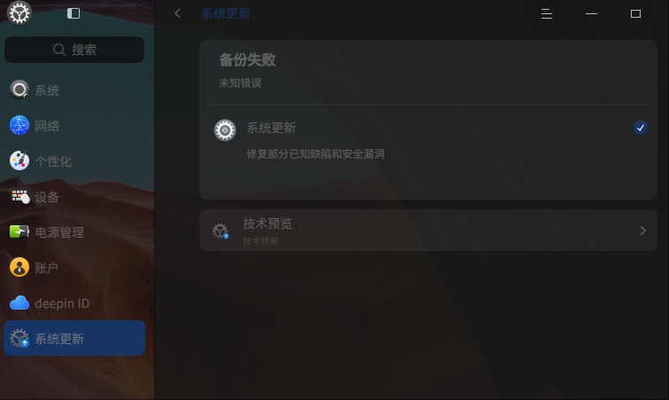

[Feedback on issues] 备份失败和无法关机

同样遇到了,这种bug真是匪夷所思,到底有没有经过测试,太儿戏了,但凡做个冒烟测试都能发现这种问题

是否是数据盘空间不足引起的?
执行命令检查空间占用:
df /persistent/ -h
du -sh /persistent/overlay/data/
尝试备份,请执行命令:
sudo DDE_DEBUG_LEVEL=debug deepin-immutable-ctl admin deploy -v --backup
如果报错,把日志发一下。

日志如下
Error: failed to deploy system: failed to deploy: failed to checkout for deploy: failed to create directory /boot/immutable/88941fc20f114bf3eccbb584286ee0f1dfe560ae67d41ace101147c5aaf3f648.0: mkdir /boot/immutable/88941fc20f114bf3eccbb584286ee0f1dfe560ae67d41ace101147c5aaf3f648.0: no space left on device

看错误信息,是 /boot 分区空间不足导致的备份失败。
请查看 (重要)deepin 25 Alpha 更新:请提前下载修复脚本避免升级失败-论坛-深度科技 这个帖子里面,对 /boot 分区的空间进行手动释放。
先看看 deepin-immutable-ctl 的版本(输出信息回帖):
dpkg -s deepin-immutable-ctl
你是安装了 preview 版本镜像,然后升级上来的,还是安装了 alpha 版本镜像,然后升级上来的?
preview 版本镜像升级上来的,要需要执行如下命令成功才算切换到 alpha 版本的启动机制:
sudo mount -o remount,rw /sysroot
sudo mount -o remount,rw /boot
sudo deepin-immutable-ctl admin deploy
切换到 alpha 版本的启动机制特征是:
执行如下命令:
findmnt /
看它的输出中的 FSTYPE 是 ext4 ,而不是 overlay 。

我这边是安装的alpha,按照帖子已解决

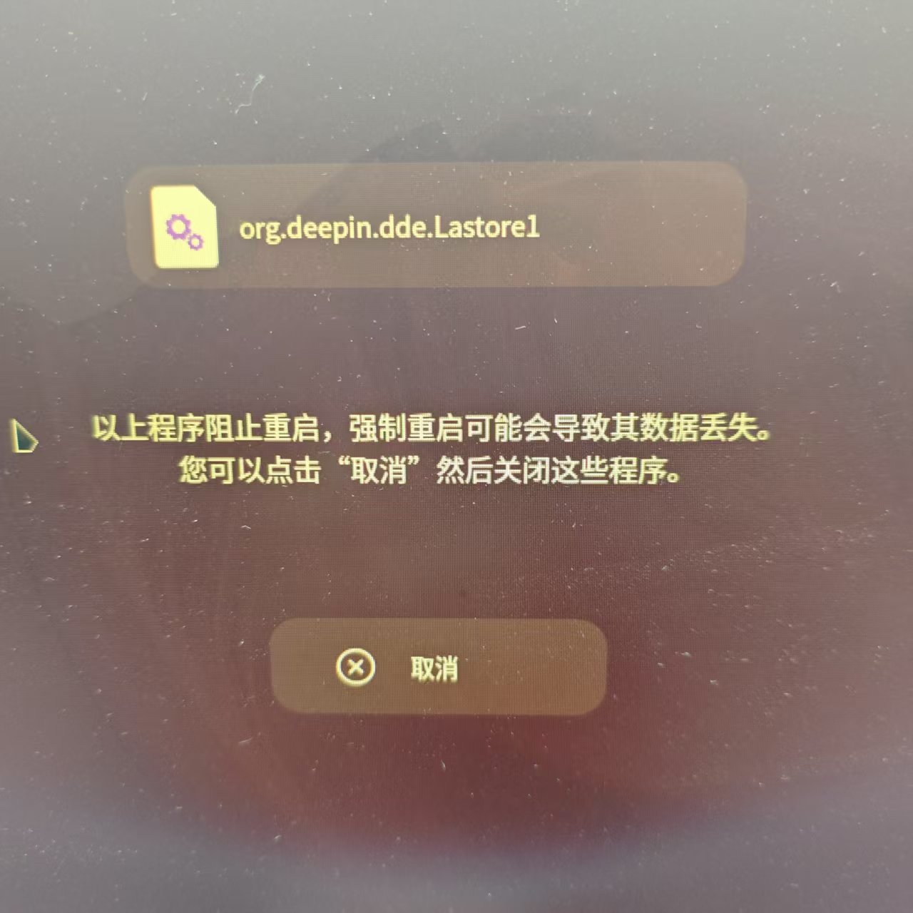

我遇到过一次,估计是更新下载比较慢,又没有明确的进度条,我等不了了想强行重启,结果备份进程没结束不能重启,等了N久之后,更新成功了。
