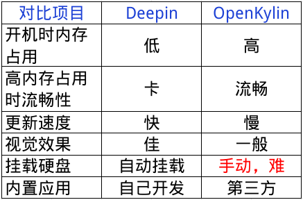

前几天折腾了一下OpenKylin系统,想着能带来些许惊喜,事实上也是有惊有喜。
OPenKylin虽然在开机后基本把内存全部占满,但打开应用基本不受影响,并且在内存即将耗尽时,系统依然流畅不卡顿:
Deepin虽然在开机后内存占用低,但在内存占用较高时,操作卡顿严重,甚至死机。
兜了一圈,我又回来继续用Deepin,因为:免除新手痛苦,节省老手时间。这一点,Deepin还是做到了,因为,我遇到了一个无法解决的问题:
在Openkylin系统中,我的两块移动硬盘,它竟然无法挂载,甚至安装系统的那块硬盘,它也仅能自动挂载系统盘(可以识别到U盘),经过我从网络上找到的方法(包含AI给出的方法),在花费了几个小时后,终于选择放弃。
从这一点来说,Deepin简直是完胜,安装后可以直接用。

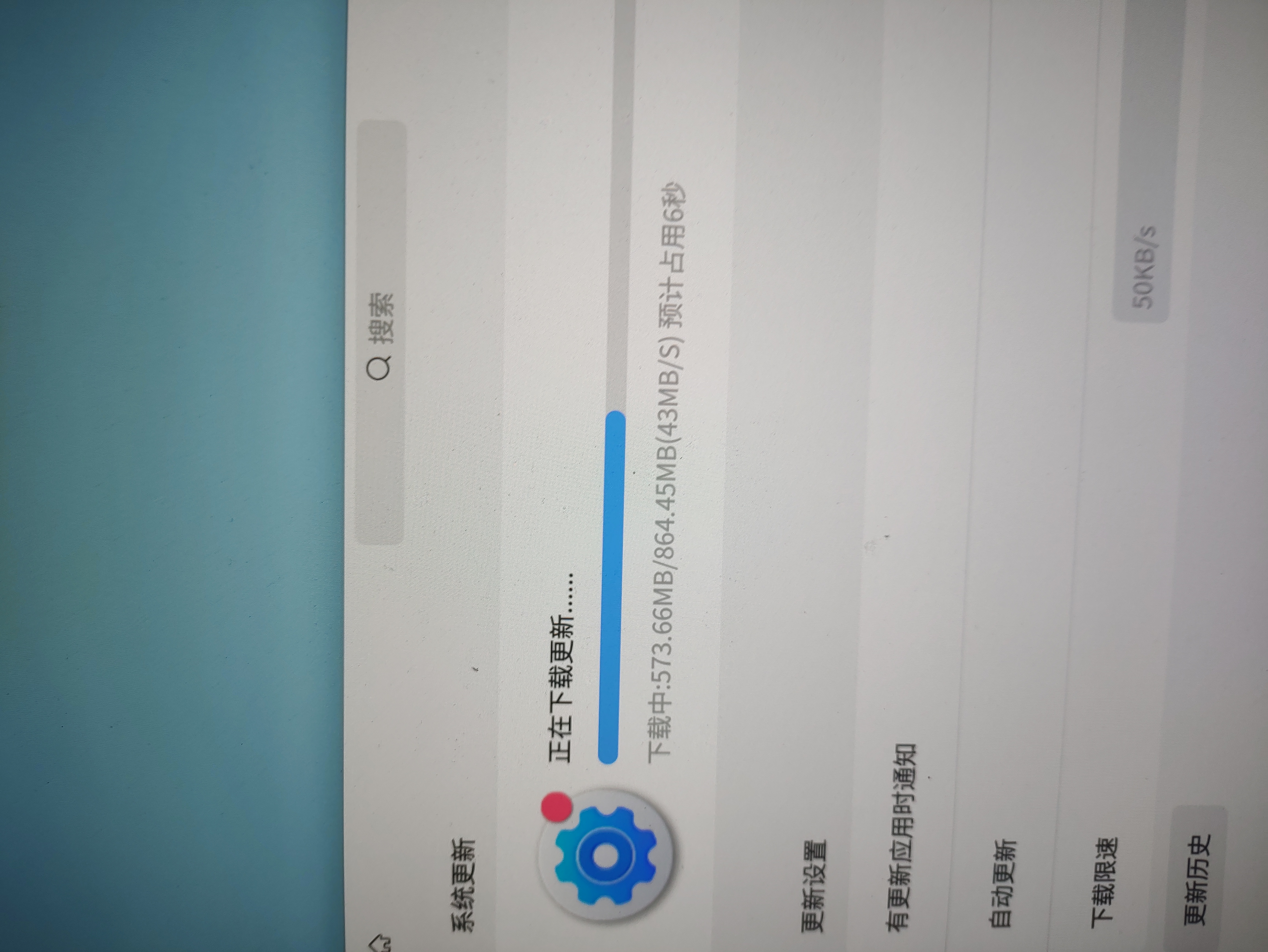

更新速度这个我真不服气,作为一个常年被deepin更新卡80k的选手,很有必要晒晒我openkylin下系统的更新速度:

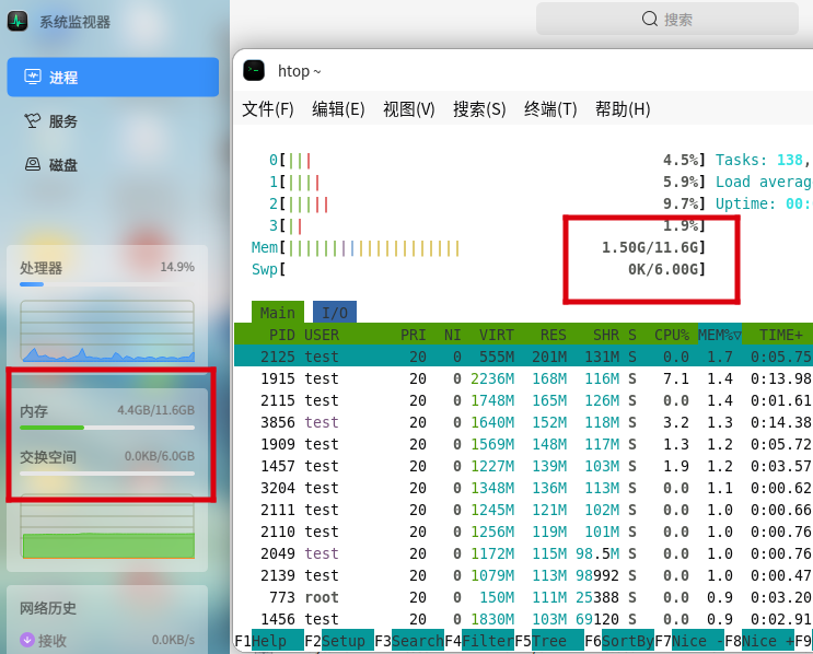

饮料再好也比不上麦芽发酵
2025-05-15 09:54
深度,值得深入:
实际上他占用比deepin低,加上openkylin默认是wlcom,本身就比deepin的x11流畅,所以你会感觉占满了也不卡。内存占用这块是真的么?deepin是不是也优化一下
楼主估计是被他家的 系统监视器 误导了,哈哈
算法原因,看起来占用偏大
看一个真实环境截图
真实的内存占用,应该用命令,或换个 系统监视器

辉辉
2025-05-15 14:32
饮料再好也比不上麦芽发酵:
算法原因,看起来占用偏大
看一个真实环境截图
不得不说说了,一个图形界面的系统,作为一个核心应用的“系统监视器”给用户展示的内容“不可靠”,还要用命令来补充,或者使用第三方软件来完成,这是不是也是一种悲哀。
饮料再好也比不上麦芽发酵
2025-05-15 14:38
#20
辉辉:
确实有点迷,所用算法,让内存占用看起来很大,让用户觉得你这系统比较吃内存joy
反正我不是很能理解
