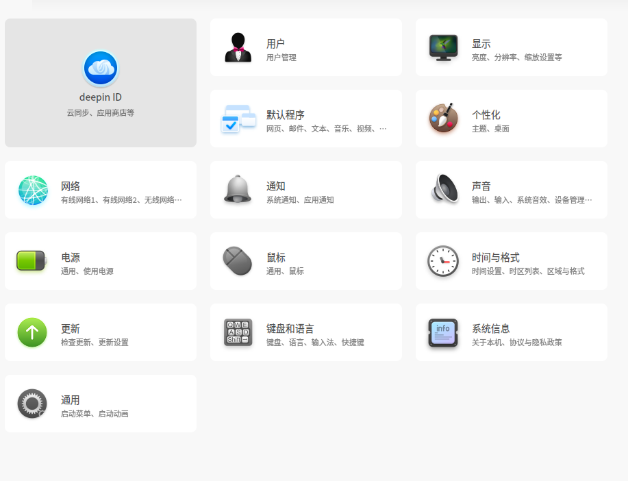

[Kernel/Drive] deepin23.1控制中心没有蓝牙了 V23.1
子非鱼
2025-05-13 17:51
deepin23.1控制中心没有蓝牙了

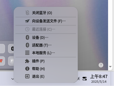

子非鱼
2025-05-14 08:47
重启之后控制中心还是没有蓝牙,但是运行程序里面有蓝牙管理了。然并卵不能连接蓝牙设备。

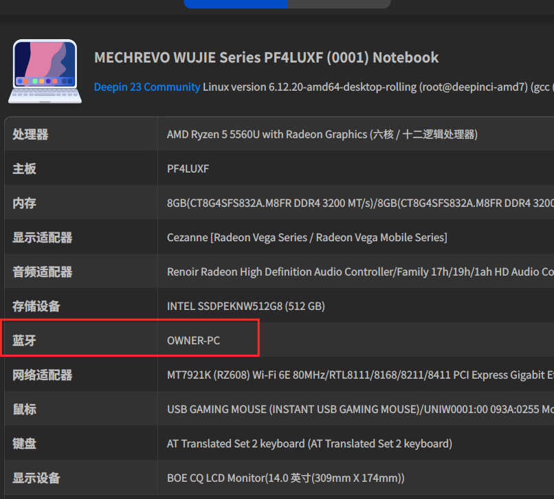

子非鱼
2025-05-16 09:22
子非鱼
2025-05-16 09:23

a-bird
2025-05-16 10:42
子非鱼:
看样子是没有识别出蓝牙设备啊,估计是驱动的问题,你可以试试7楼的方法。
正常情况设备管理器里应该有蓝牙的。你看我这个:

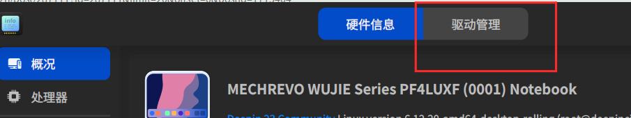

a-bird
2025-05-16 10:44
应用“设备管理器”中,有一个‘驱动管理’,你点击一下,试一试重新安装驱动

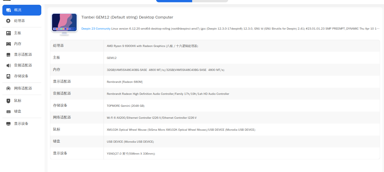

子非鱼
2025-05-21 10:27
a-bird:
开始还是好好的,突然之间就没有了,连续两台设备都是这种情况。
