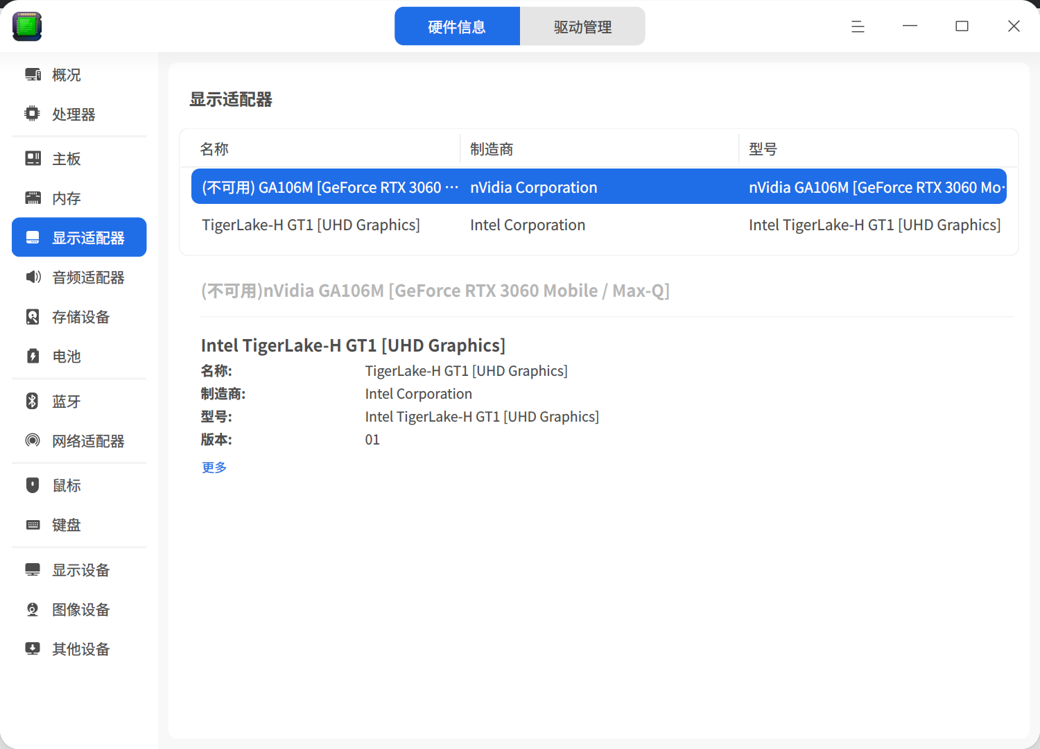

笔记本:雷神zero 11代i7 rtx 3060笔记本显卡
升级到23.1,发现显卡不能用。现在想外接屏幕既然不能用了。无语

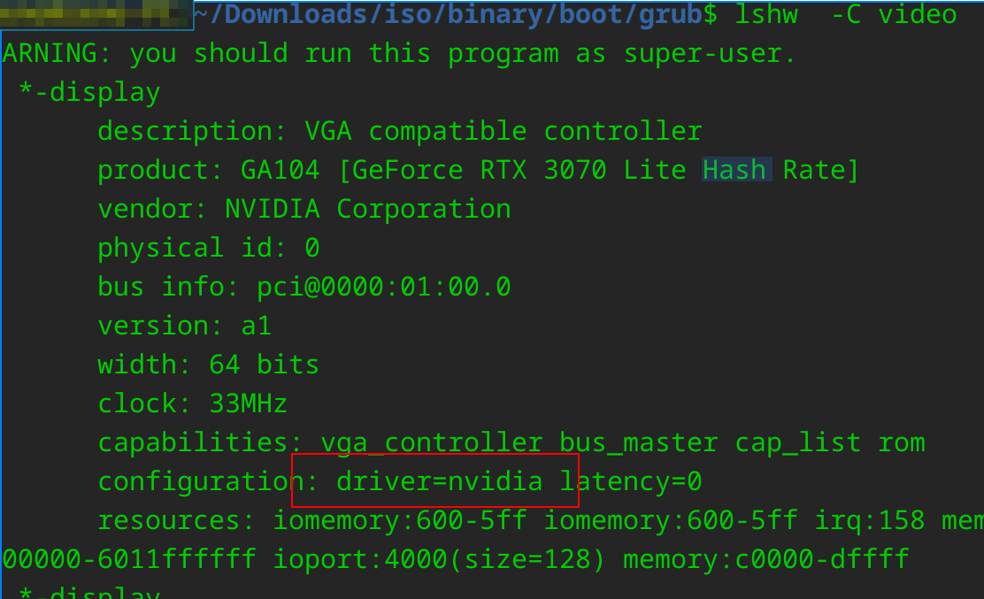

2025-05-13 13:51
终端执行下这个命令,看看显卡驱动用的是什么:
lshw -C video
贴下截图,我找研发帮分析下

2025-05-14 08:53
deepin流云:
lshw -C video
贴下截图,我找研发帮分析下
6.12的内核没有驱动起来,切换到5.15.77内核能驱动,但是wifi用不了
