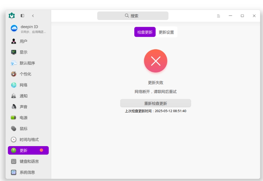

[Control Center] 控制中心升级提示,更新失败,网络断开,请联网后重试
