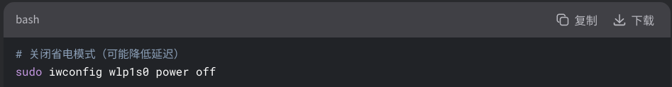

(1).通过网卡驱动型号,来关闭“省电”模式,让网络延迟尽可能降低。

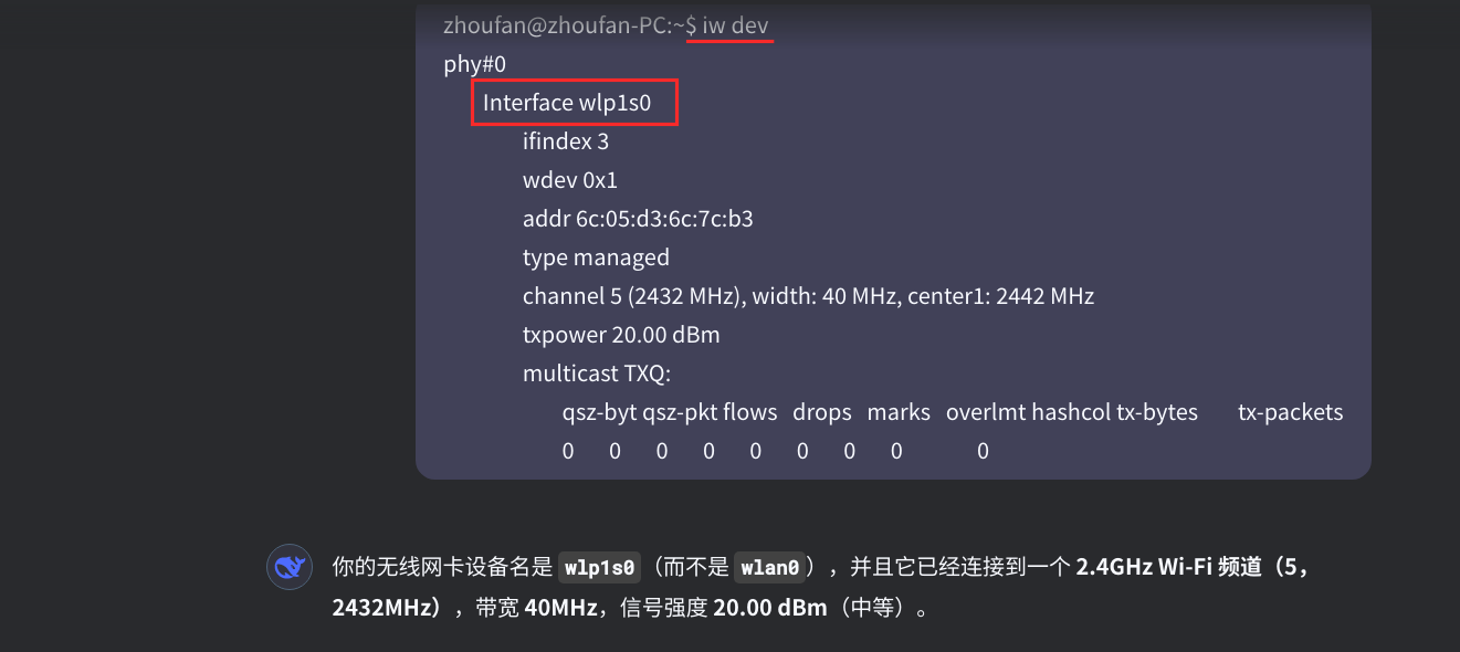

a.输入:iw dew,确定无线网卡设备名;
b.根据无线网卡的设备名称,查询网络信号强度;

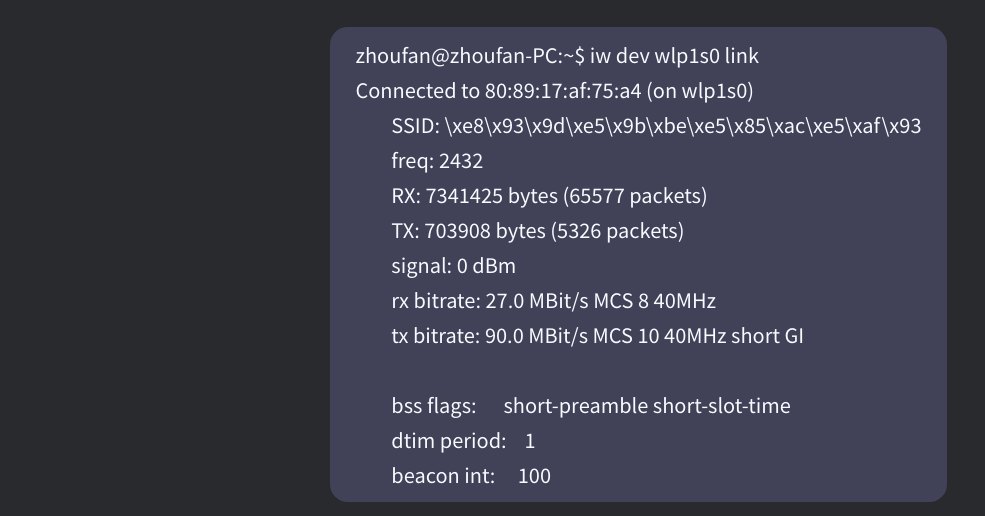

接下来,我们继续通过网卡驱动设备名wlpls0来测试信号强度,请在系统终端输入:iw dev wlp1s0 link,如下图:

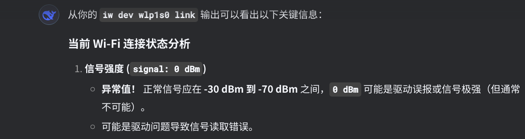

当signal: 0 dBm时,deepseep会分析出结果,它认为可能是驱动误报或信号极强(但通常不可能)。

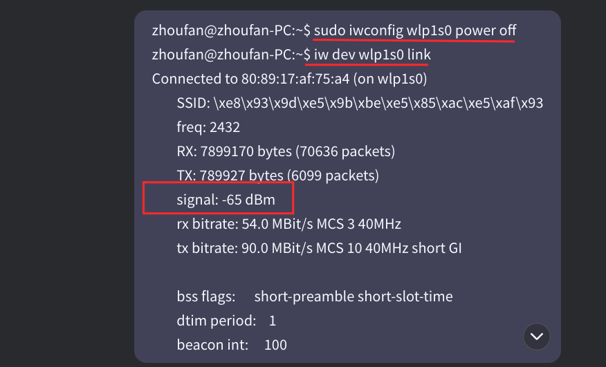

c.优化WiFi设置,关闭省电模式.

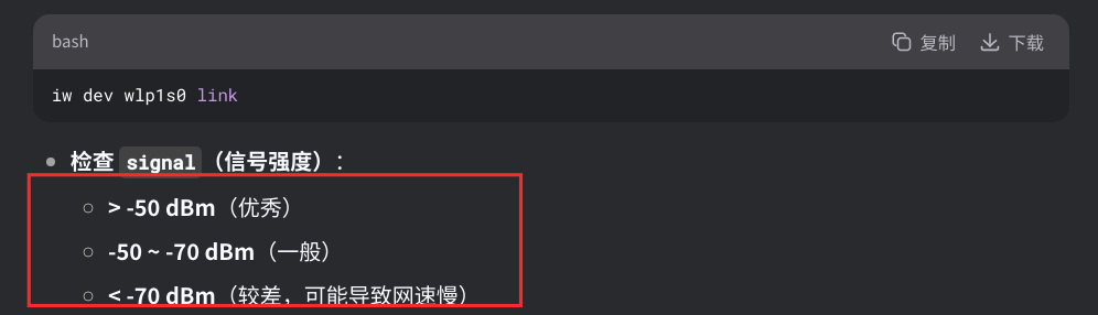

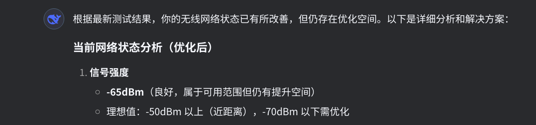

输入上一张图中的命令后,我们会看到网络信号强度有所变化,变为下图的**-65 dBm**,
然后我们把信号强度相关的数据丢给deepseek,它会反馈网络信号变为“良好”,如下图:
如果这里你仍看到信号强度为0 dBm,可以把系统重启在进行往上的步骤过程。

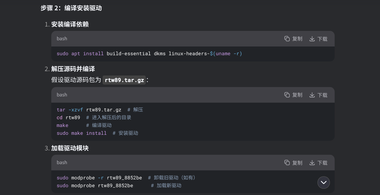

(2).通过无线网卡驱动的型号,来更换能够正常兼容的版本。

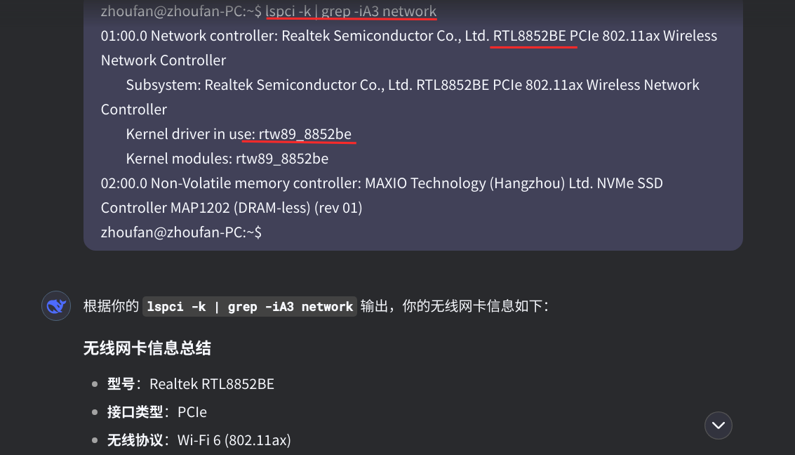

a.在系统终端输入:lspci -k | grep -iA3 network
执行命令后,会发现自己的无线网卡驱动型号为:Realtek RTL8852BE,然后我们去ReaLtek的官网下载更合适的驱动版本进行更换,如下图:
更换无线网卡驱动模块后,我们再进行系统的重启和步骤一的信号测试,让网络能够正常连接并进行浏览器的访问。
