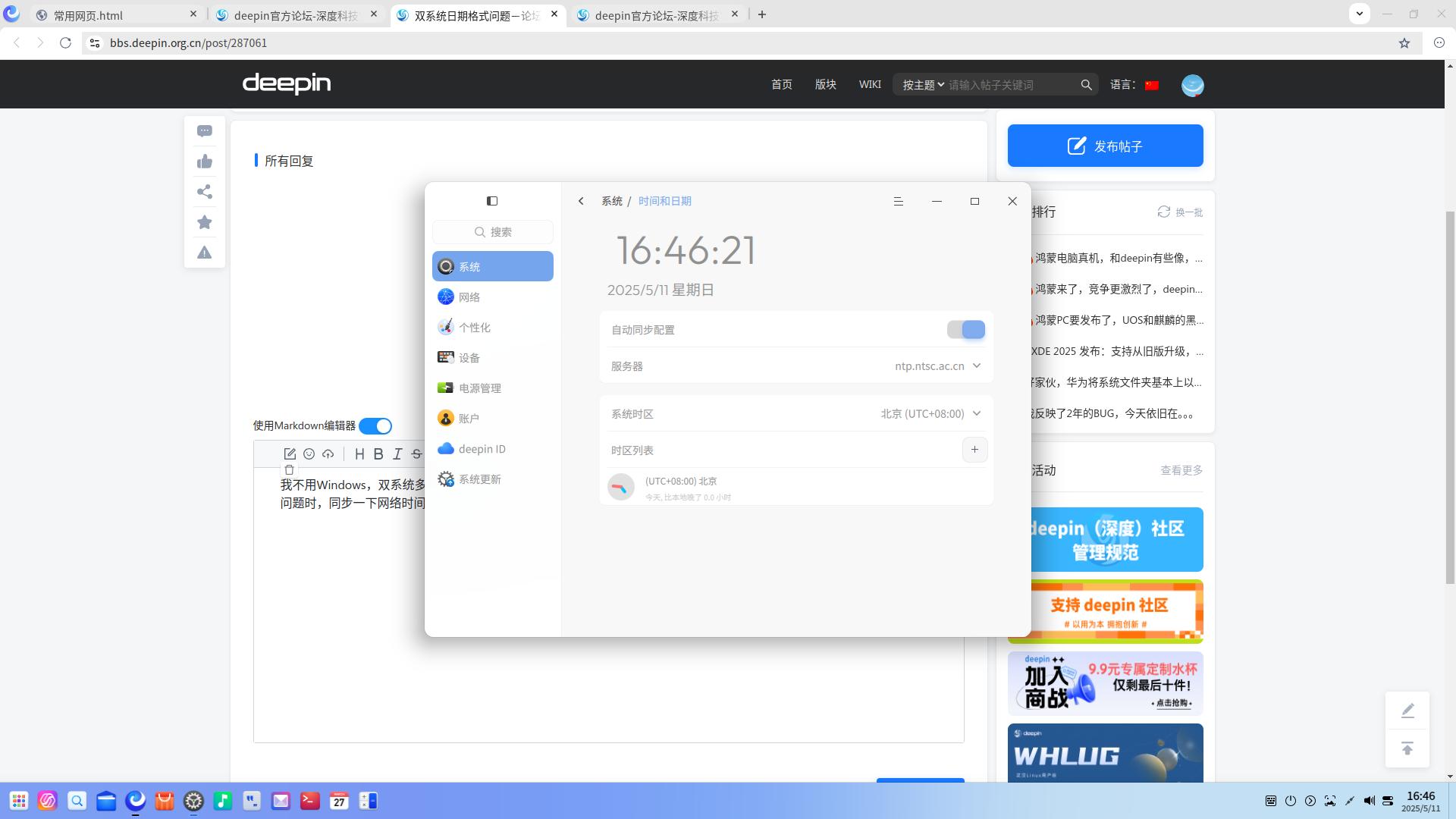

我不用Windows,双系统多系统不会存在系统时间问题。有Windows就可能有这样那样的小问题。
若换系统出现系统时间问题时,同步一下网络时间就好了。
