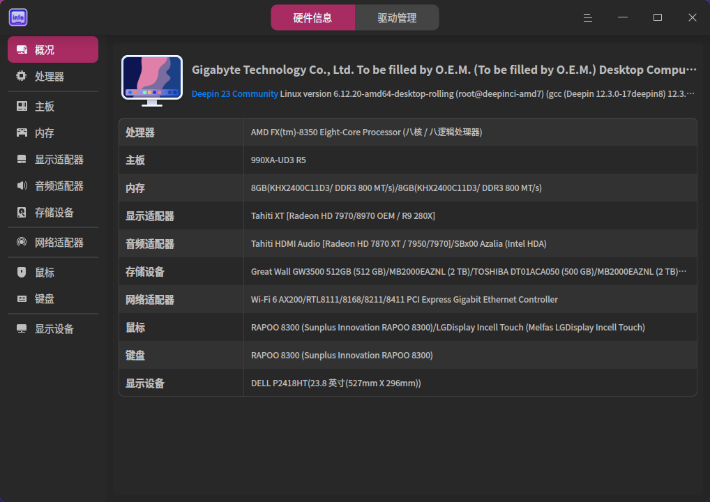

老机器,处理器:超威 FX8350 主板:技嘉 990XA-UD3。

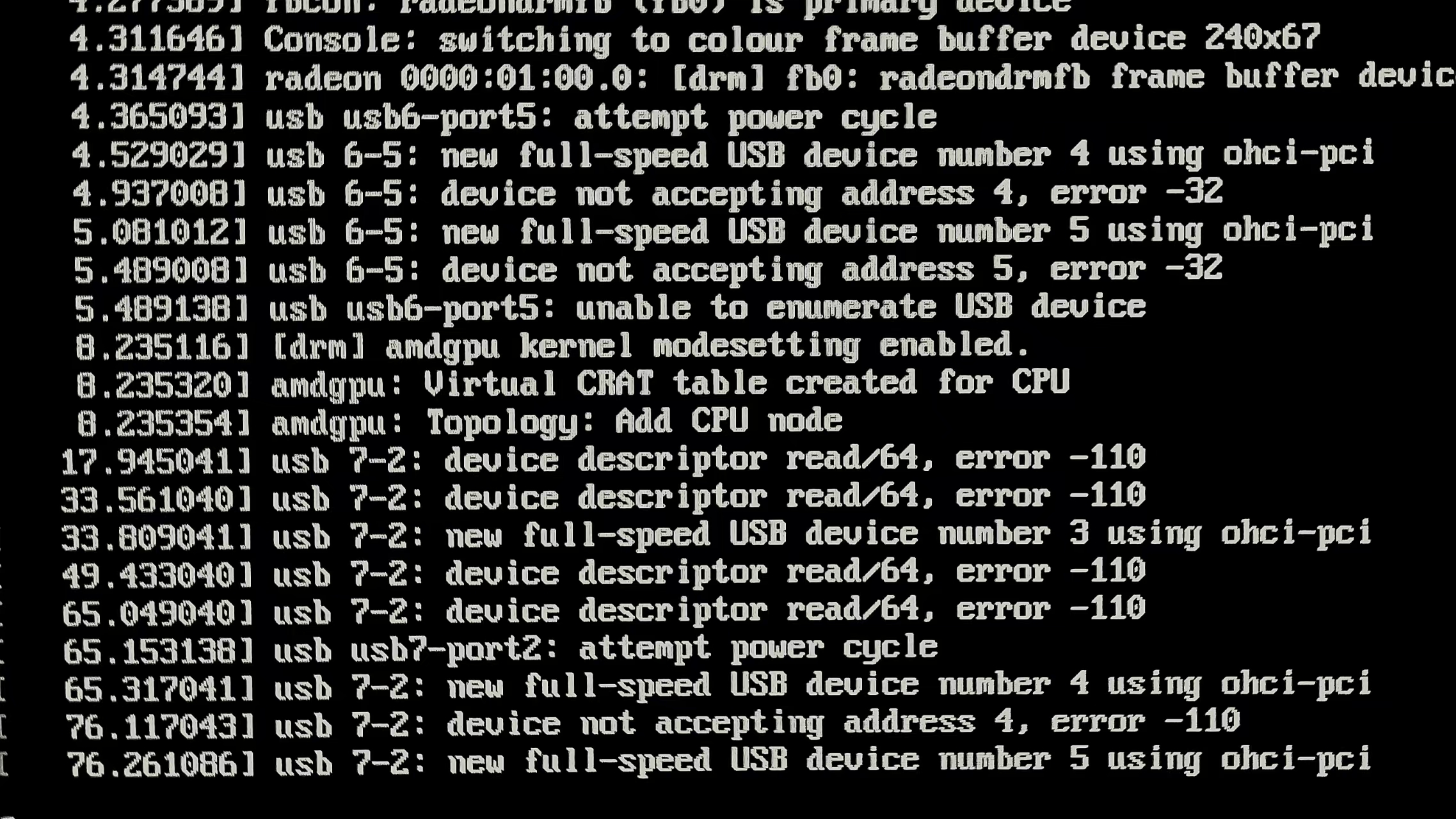

主板默认设置,开机一分钟多,查看是USB报错:
启动后USB3.0接口有效,插入2.0设备正常使用,但插入3.0设备反应极慢(10分钟打开移动硬盘)。所有USB2.0接口无效。设备管理器如图:

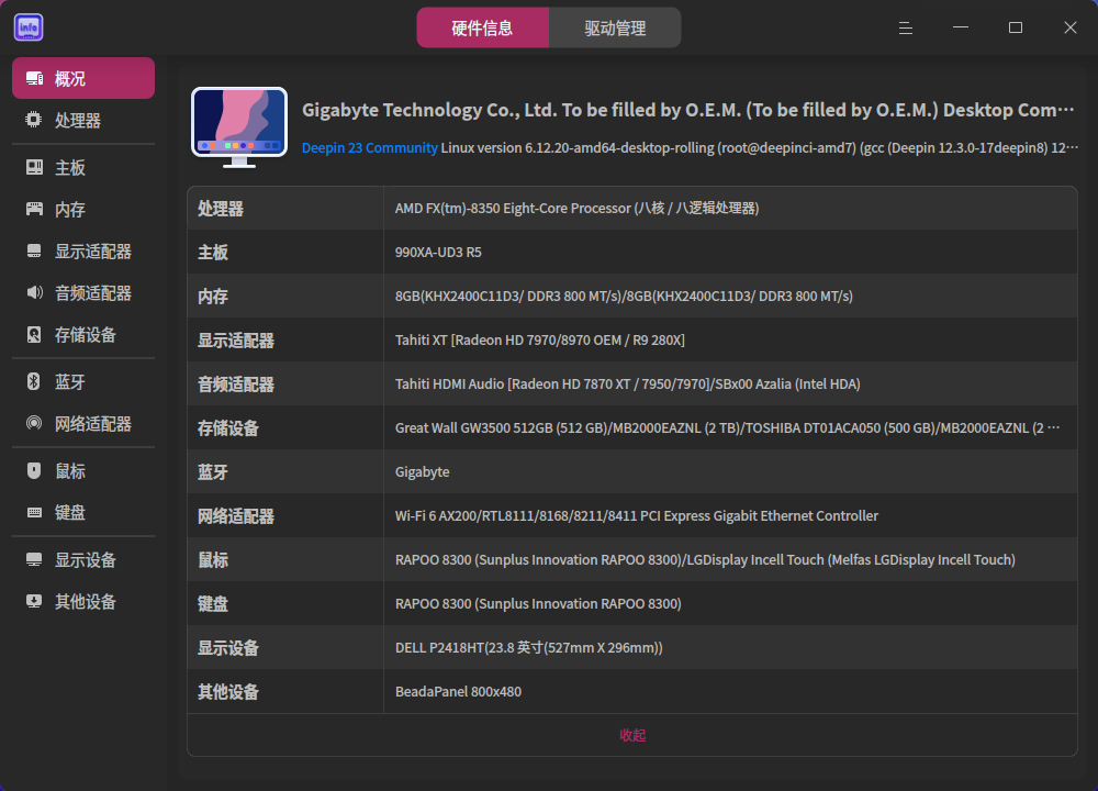

在主板设置里打开IOMMU选项,开机18秒没有报错,开机后所有USB2.0接口正常工作,所有USB3.0接口无效。设备管理器如图:
在Windows系统里所有接口正常工作,所有设置均不影响。
