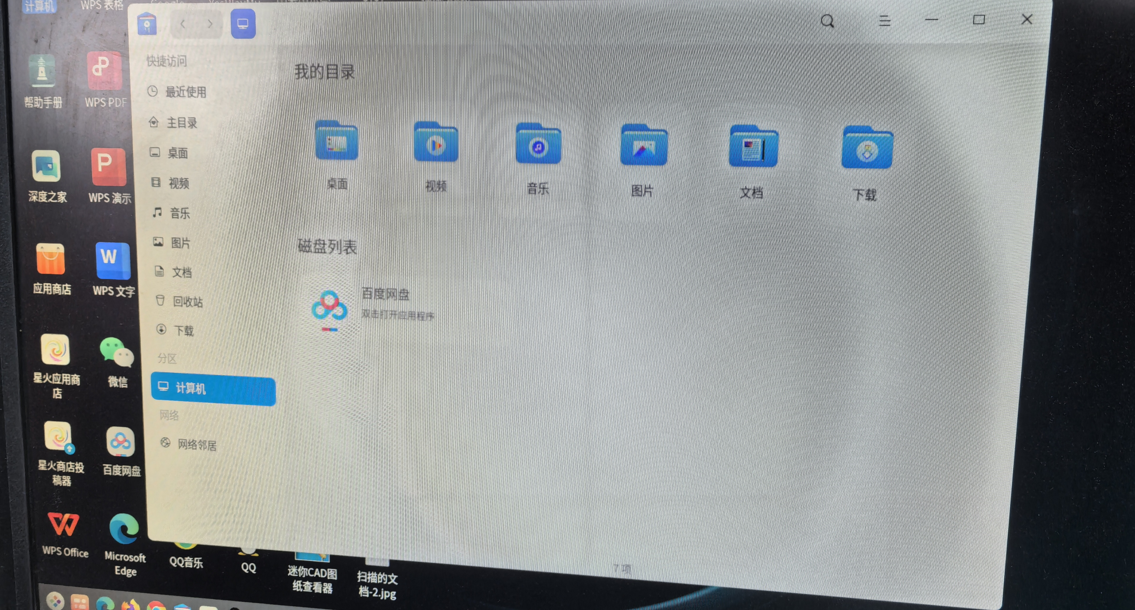

3.有时候开机时间久了,并且插入U盘次数多了,会出现如下图的Bug:
如图,资源管理器中,找不到所有的存储盘分区,包括主分区和U盘。
印象中目前这个问题只发生过一次,复现条件暂时没摸清楚,解决办法就是重启电脑。

3是打开磁盘管理器就会变成这样,磁盘管理的时候文管不能乱动。
杀毒软件吧
2025-05-11 01:54
fslong:
理论上是这样,问题是当时电脑上并没有开磁盘管理器。

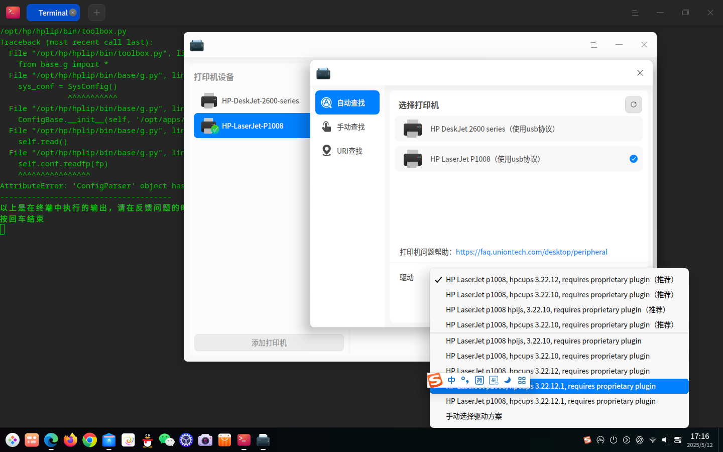

装是装了,就是惠普设备管理器HPlip就打不开了。也不知道如何添加这个新版的驱动到新的打印机管理器内的设备列表中。
打印测试页,显示的也依旧是之前添加的驱动版本方案。

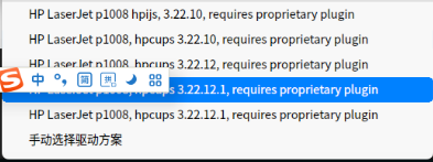

就,deepin这个打印管理器设计的让人感觉一头雾水,deb包离线安装后,怎么把新驱动支持的打印机设备添加到打印机管理器内?
如果在管理器内寻找在线的方案,手动选择方案里,列出的版本号也不显示后面的版本号。甚至于看上去有误导。你们看,是.12最新还是.12.1最新?
@yicold@yicold 情况就是这么个情况。

懂了,这个匹配结果确实让人无法选择。原本这里的设计是只推荐一个结果的,看来我们还需进一步优化匹配数据这块。
yicold
deepin product team
2025-05-12 17:35
这块区域表示本地已经安装的驱动,我看了下驱动包信息,应该选择命名为:HP LaserJet p1008, hpcups 3.22.12, requires proprietary plugin的选项。
杀毒软件吧
2025-05-12 18:51
yicold:
在UOS的官网上,对应的12.1反而是后面的deb包版本号较小的。而UOS这个网页后面的deb包版本号,在软件内是不显示的。
但是,如果选择了这个理论上最新的.12版,HPLip的主界面在deepin上却打不开了

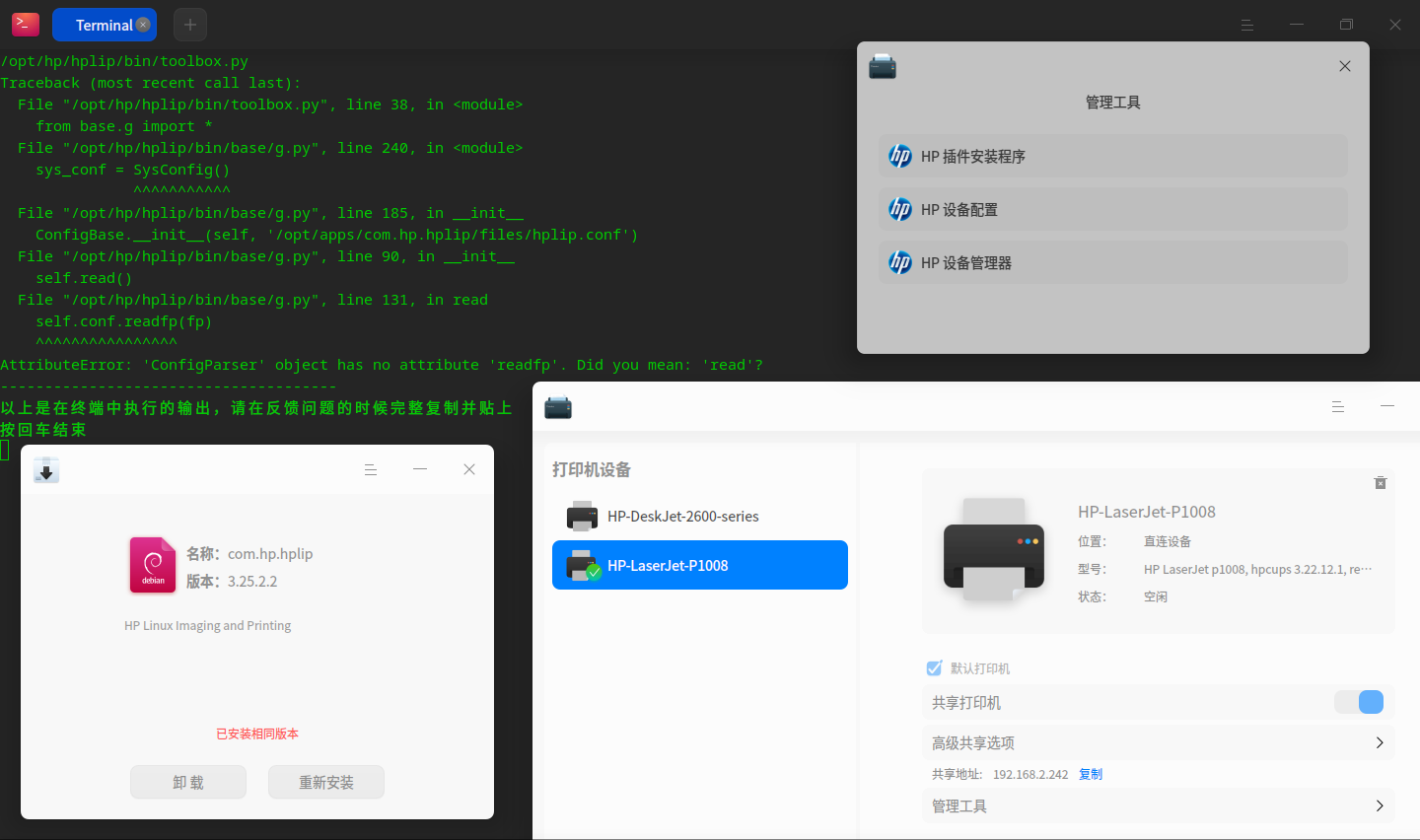

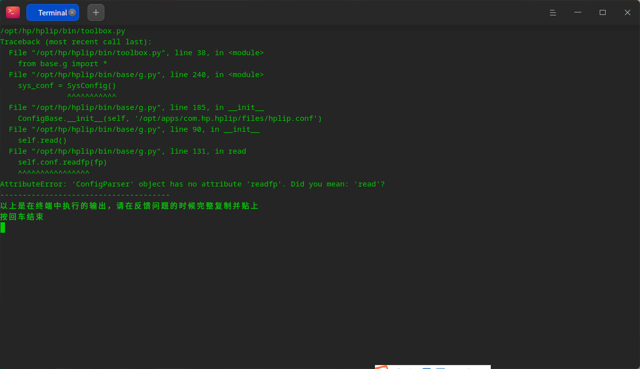

得,现在才发现这个坑点,deepin的官方源会更新com.hp.hplip包的版本,在不知情的时候,驱动就被更新到了一个不可用的最新版本(3.25.2.2)。然后各种灾难就来了。
无法打印
HP设备管理器无法打开:

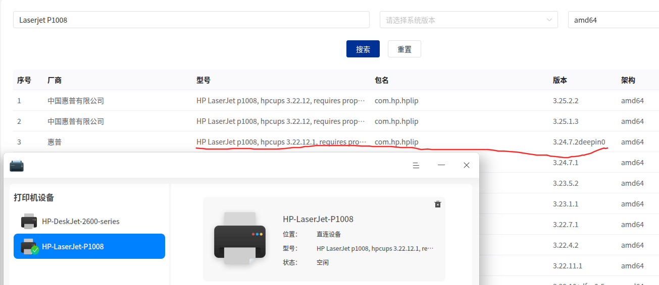

更坑爹的是,统信网站,把那个唯一能用的旧版驱动(3.24.7.2deepin0)给删除了。现在有的这些,全部不可用。
准备换Windows了。
yicold
deepin product team
2025-06-24 09:30
杀毒软件吧:
无法打印
HP设备管理器无法打开:
准备换Windows了。
这个版本还在的:https://www.chinauos.com/resource/download-drivers/result?keyword=HP+LaserJet+Pro+p1100+Plus+Series
在这个搜索结果里可以找到
