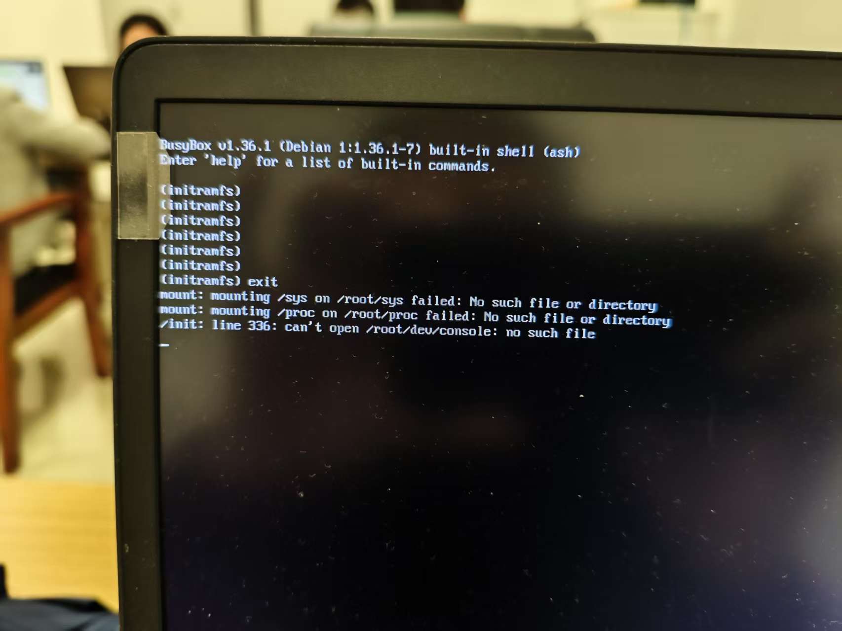

升级后,开机进入到这个地方了,怎么能修复呢
2025-05-09 09:53
有没有大神升级遇到这种情况呀???急

有没有大神升级遇到这种情况呀???急
重新启动按方向键上下键看一下启动项里有没有回退到某个日期的
选择回退到某个日期的那项可以进入系统
2025-05-12 16:13
LiuYongzhang:
选择回退到某个日期的那项可以进入系统
从高级里面可以进入到有日期的系统,但是从默认的就进不去了,这是需要重新安装吗?还是怎样把我带日期的那个版本设置成默认的呢?
LiuYongzhang
2025-05-12 17:41
把有日期的设置为默认的就行,然后在终端试着更新一下,
sudo apt update && sudo apt full-upgrade -y && sudo update-grub -y
LiuYongzhang
2025-05-12 17:45
LiuYongzhang:
有一个办法可以试着备份一下当前系统看能成功不,如果能成功备份。可以还原一下刚刚备份的文件。一般就会好了。
如果备份不成功在终端更新一下

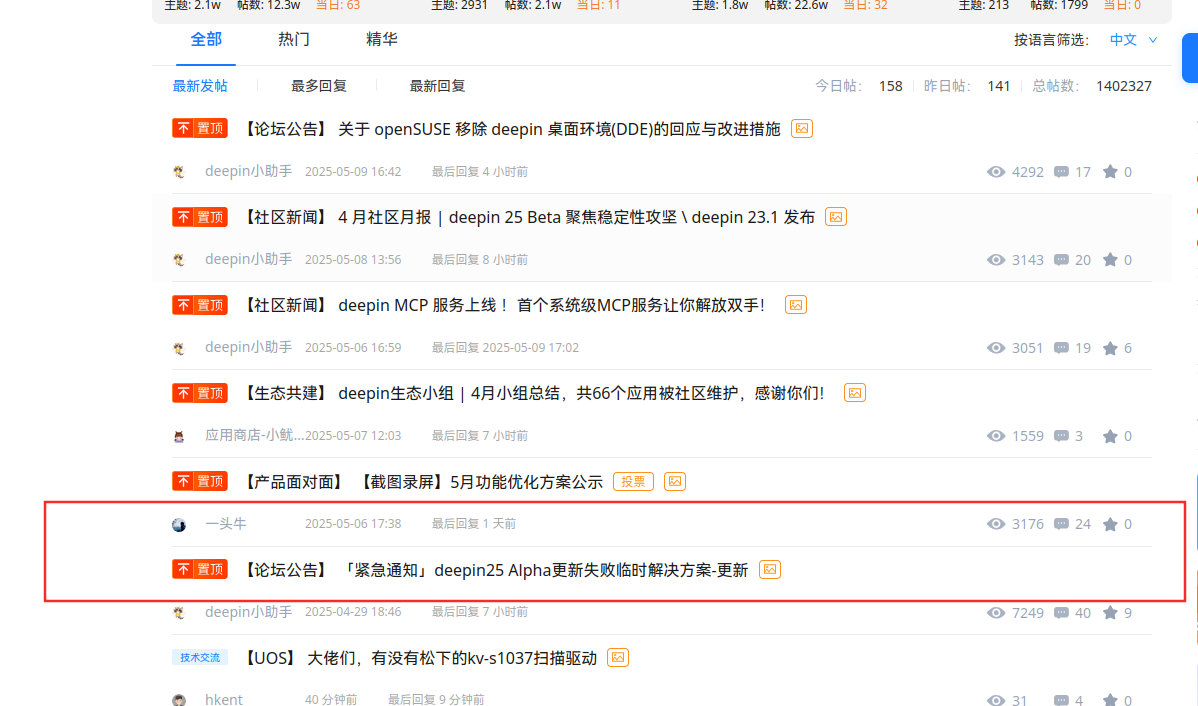

LiuYongzhang
2025-05-12 17:47
https://bbs.deepin.org/post/286786
参考一下置顶帖
