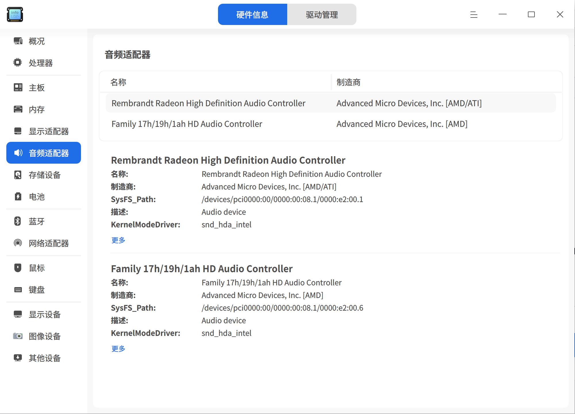

试过grub里加snd_hda_intel.dmic_detect=0,都不起作用。电脑是acer swift edge 16,6800u处理器。和改动过grub也有关系。

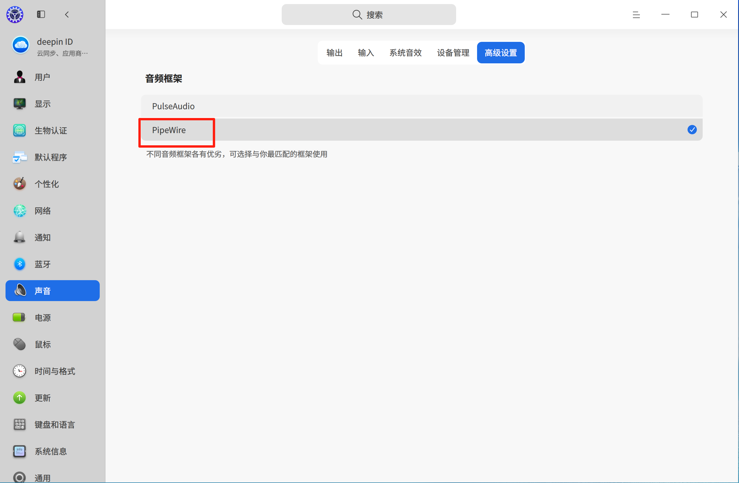

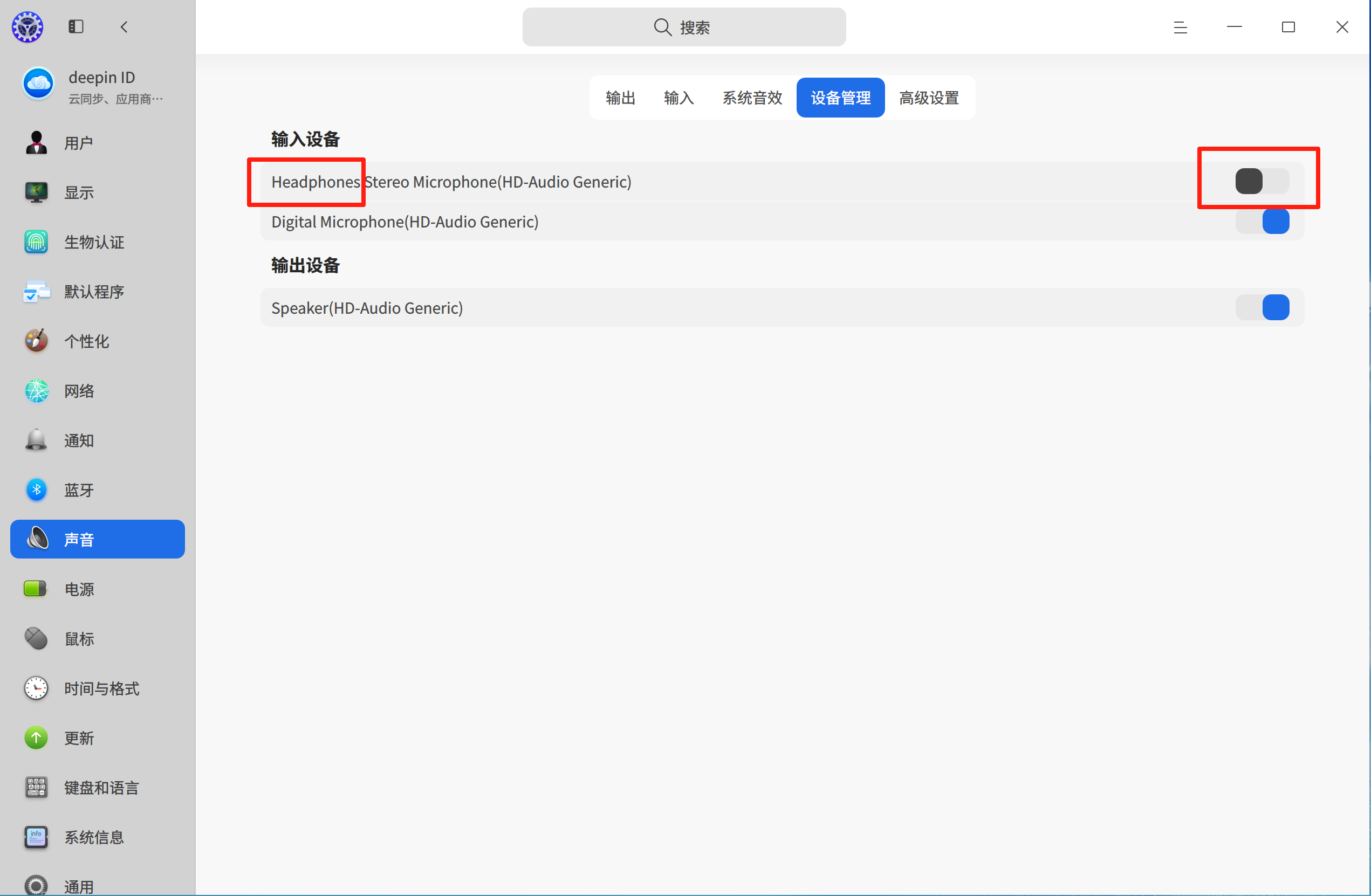

但是选择PipeWire,并且关闭headphone(耳机麦克风)设备后,就不会开机自动静音了。如下图。 再观察一下。

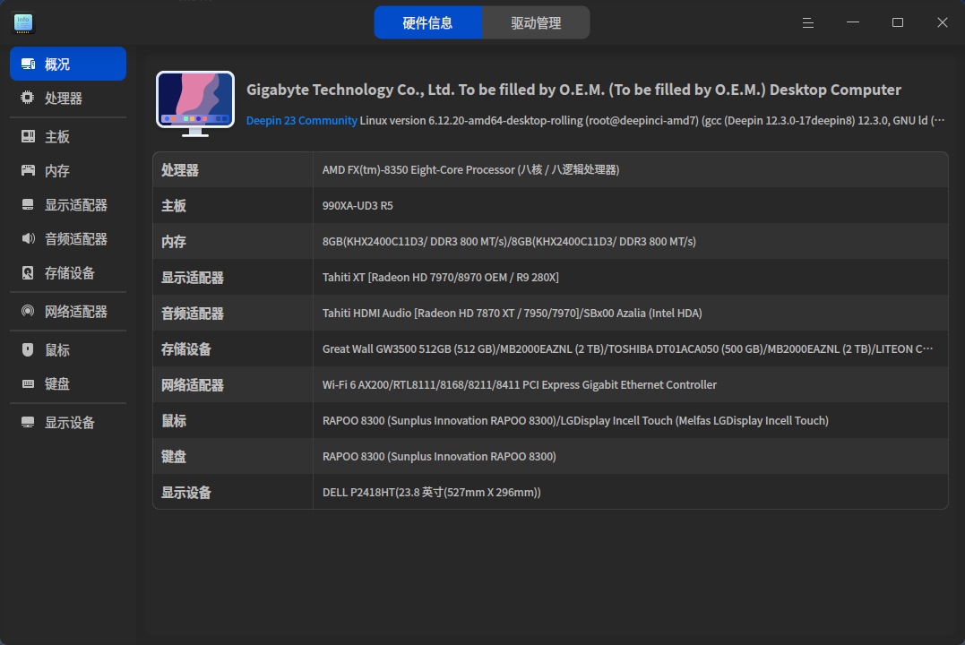

有的机器上会有音量自动静音问题, 如果你的电脑上也遇到, 这个问题是 Linux 内核的原因, ubuntu上也可能会遇到相同问题(比如你升级了最新内核6.14), 而我测试得6.8.0的内核是不会自动静音的.
