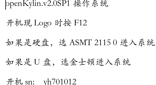

迷鹿
2025-05-06 11:08
记录时间之外的往事:
求教:安装到移动硬盘上,启动电脑的时候,系统引导如何实现?
这是我一个移动硬盘一个U盘安装麒麟系统后的备注。
