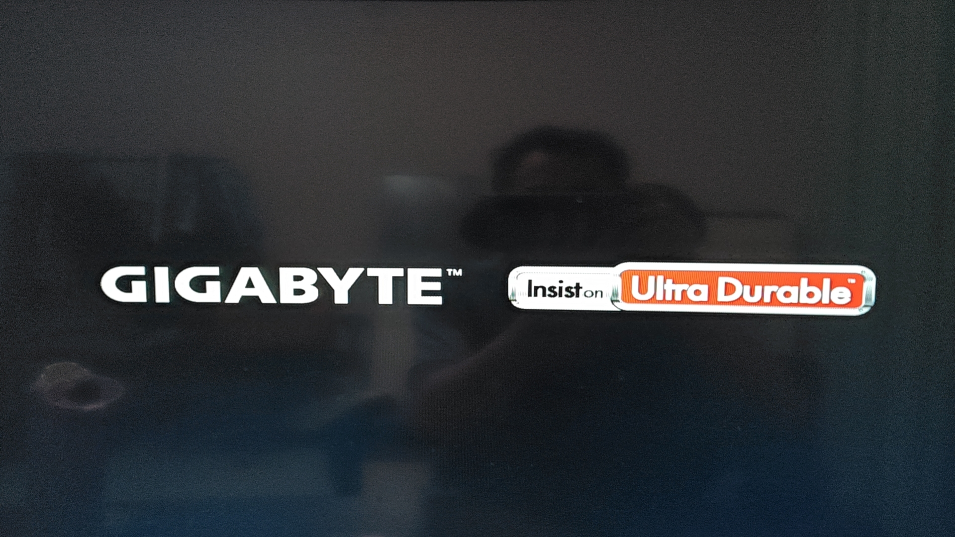

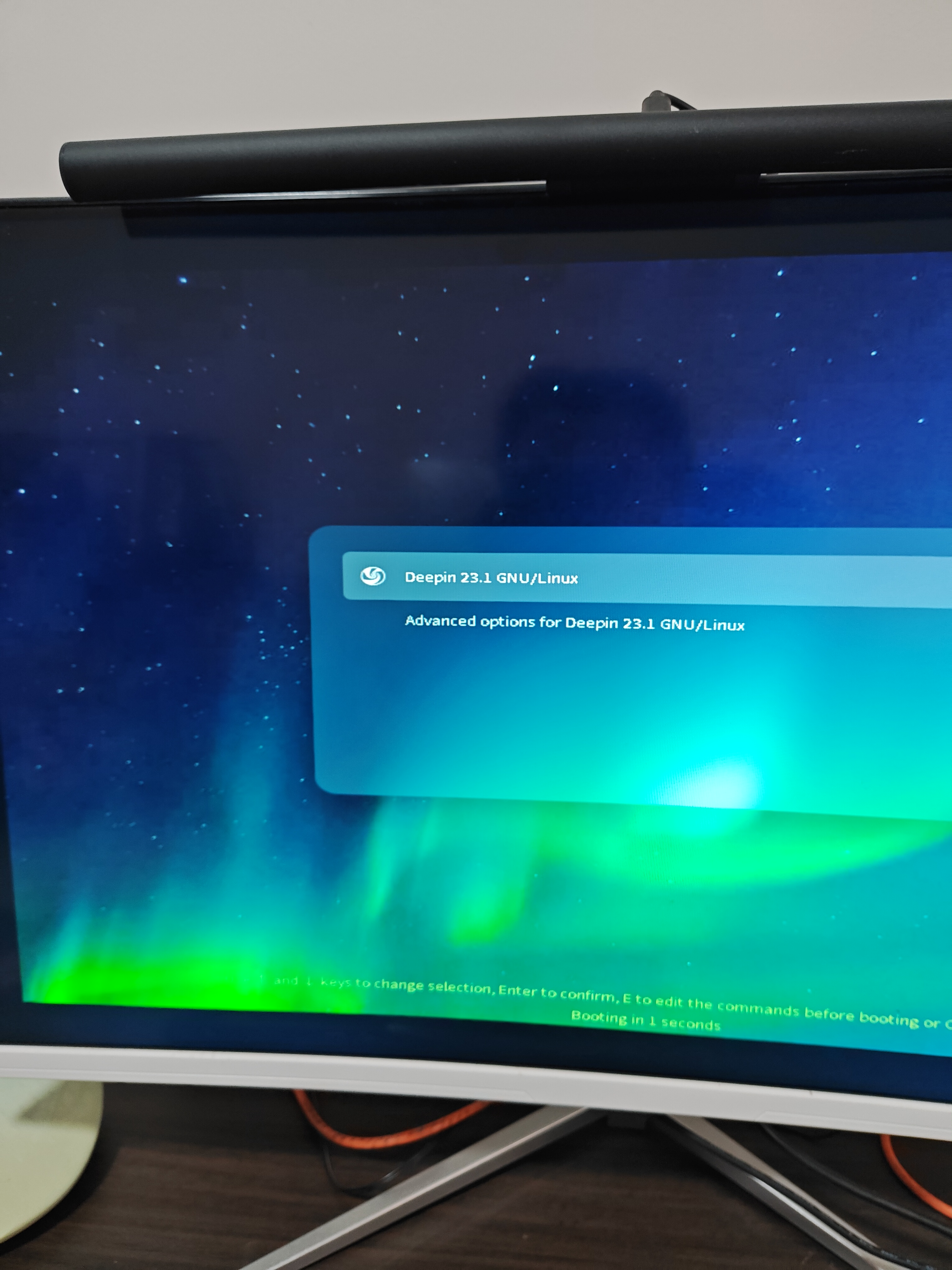

全盘安装,选了集源显卡安装
装后后能看得到启动了Deepin
但接着就一直显示Biso的Logo
求助,到底是什么问题导致的

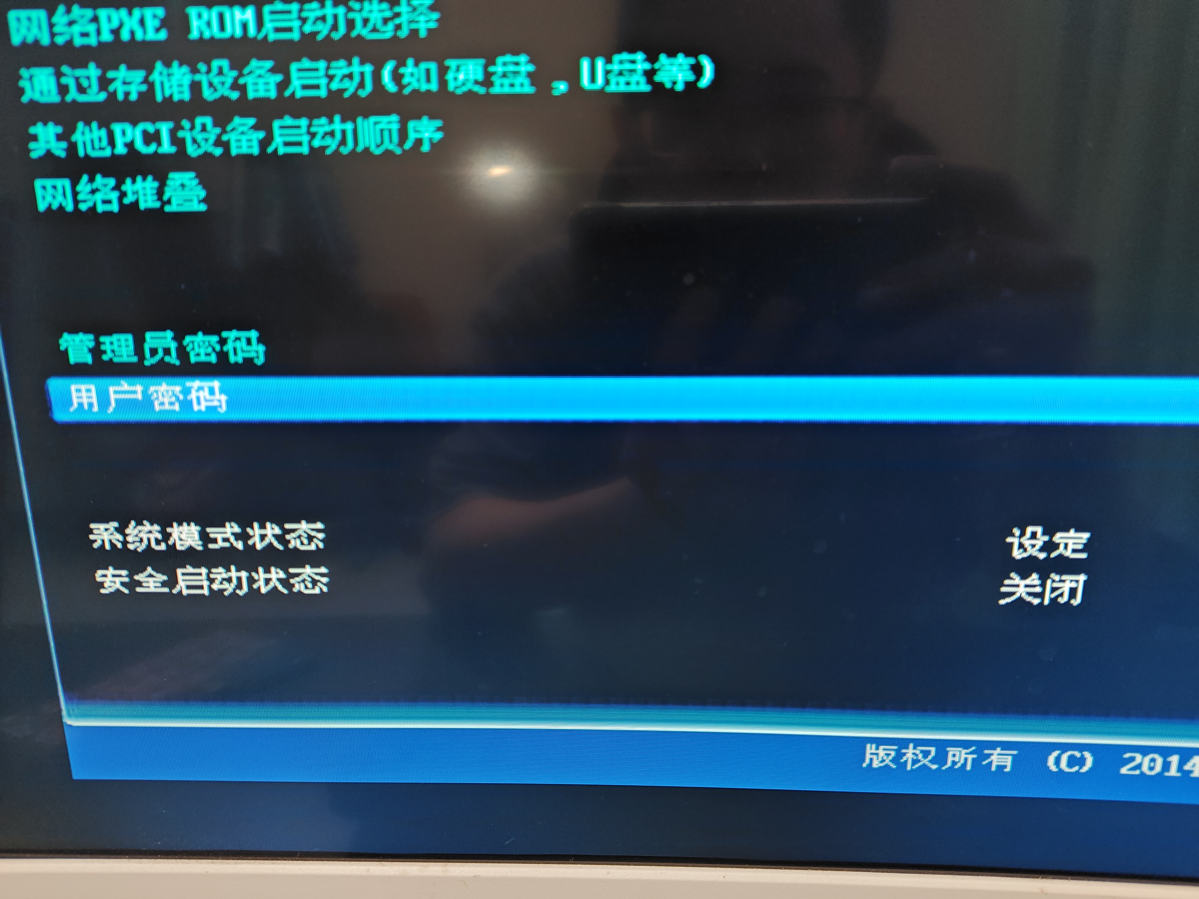

2025-05-03 21:35
看看是否关闭了“安全启动”选项。

lyufan
2025-05-04 09:10
启动设置也没问题的
重启进了开机,可以看得到Deepin启动界面
但马上就弹出Biso的Logo界面

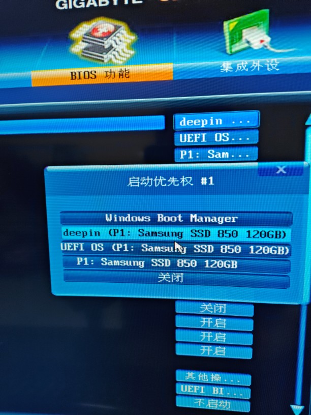

liver1123
2025-05-04 17:11
这个图,试了 UEFI OS那个项目吗?
Nostalic
2025-05-04 17:40
开机连续按f12,用BIOS的引导界面启动系统
