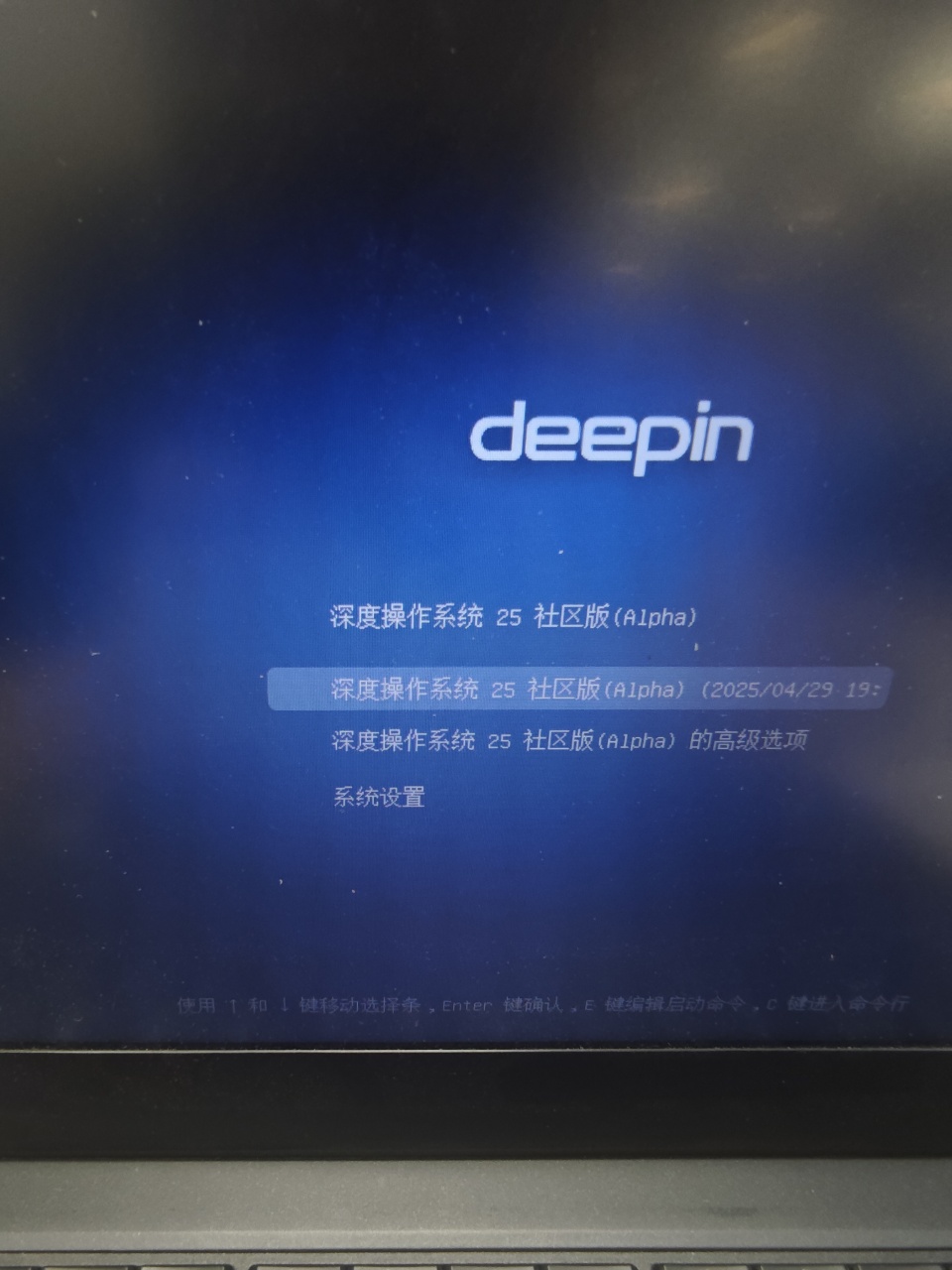

[Boot/Shutdown] 深度操作系统25社区版:重启进不去系统,需要手动选择启动项。
hujnh
2025-04-29 13:26
默认的选项深度操作系统25社区版(Alpha)会进不去系统,需要手动选择深度操作系统25社区版(A1pha)(2025/04/2919这个才能进去系统

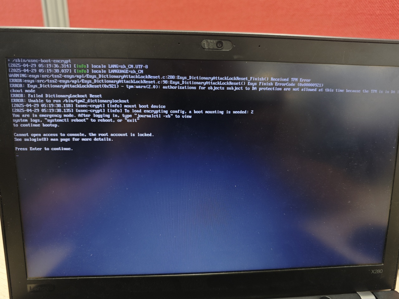

我也复现了,正在重装
大概步骤:
  1. 下载百度网盘的镜像
  2. 制作启动盘后,选择启动盘进入到了grub命令行界面
  3. grub命令行界面设置root,linux,initrt,参考的置顶帖,选择的6.12.20的内核
  4. boot后进入安装界面,安装好镜像
  5. 两个盘,一个nvme固态,一个hdd的机械盘(固态盘没法全部做系统盘)
  6. 进入系统后商店下载一些应用,发现失败,然后更新系统
  7. 更新完后重启,重启后就进入emergency mode了

2025-05-02 11:05
