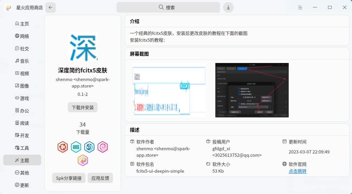

装了一个输入法皮肤,用不了,就卸载了。
卸完桌面就挂了,重启有登陆框,登录就一个鼠标,啥都没有了。
ctrl+f2 进命令行,apt安装任何包都是报错,错误提示关键提示全是乱码。

请问是什么输入法皮肤呢?怎么卸载的?
199******67
2025-04-29 11:01
deepin小助手
请问是什么输入法皮肤呢?怎么卸载的?
星火商店的。深度皮肤
在星火应用商店点的卸载

那可能是那个皮肤写的不规范,或者卸载的时候连带把dde给卸载了

是手动关了磐石吗?理论上有磐石在的话,DDE是不会被卸载掉的,而且系统也有备份,在grub界面能通过备份回滚吗
199******67
2025-04-29 12:17
关了,磐石和深信服零信任vpn 冲突,vpn不能运行。接不了公司网络

199******67
星火商店的。深度皮肤
在星火应用商店点的卸载
这个?
199******67
2025-04-29 14:00
这个?
是的。
