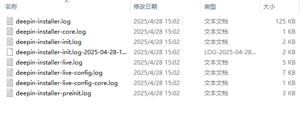

个人台式机安装deepin25Alpha过程报错log.rar
麻烦deepin尽快优化,方便安装系统,谢谢!

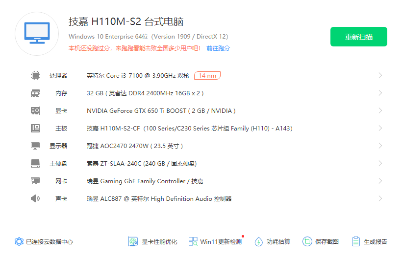

请问具体是通过什么方式安装的呢,机器的配置是怎样的?

y1c8y9s
2025-04-28 16:39
deepin流云:
https://www.deepin.org/zh/deepin-25-installation/
在live界面点击安装系统窗口安装的

看起来是驱动版本暂时没适配这款显卡,可以先取消nvidia闭源驱动的勾选安装系统,安装完成后去官网 https://www.nvidia.com/en-gb/geforce/drivers/results/168546/ 下载驱动安装, 但是我看很久没更新了 可能不适配6.6和6.12内核了
