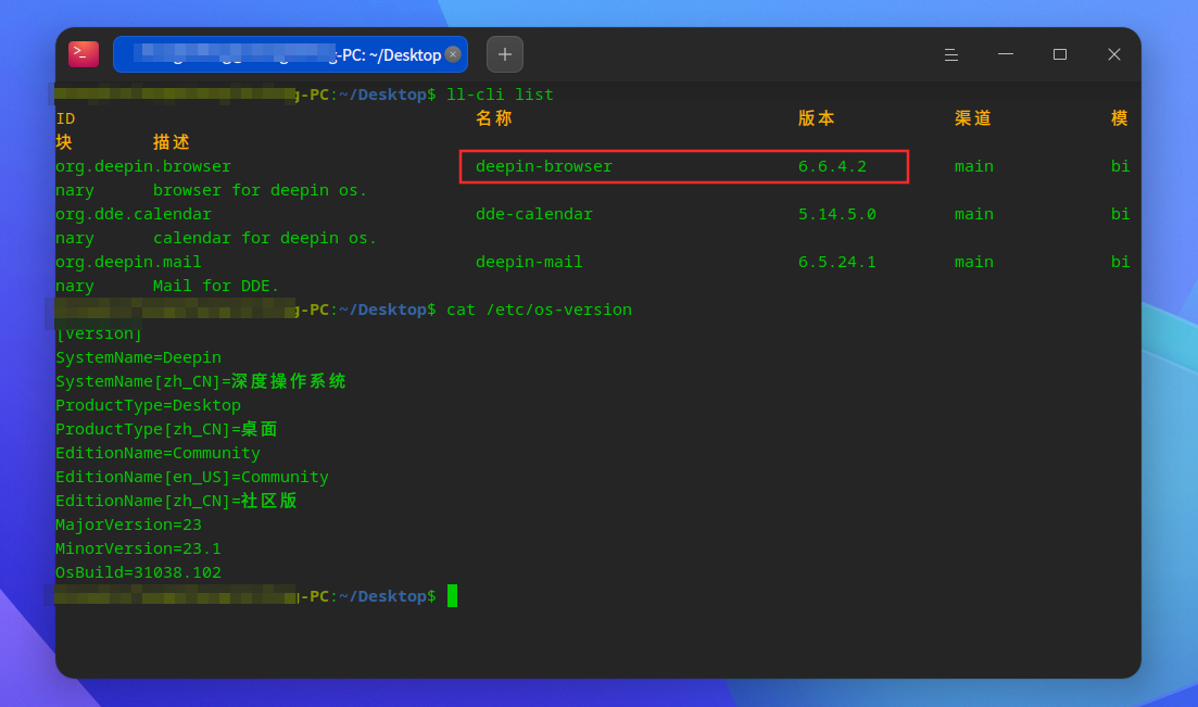

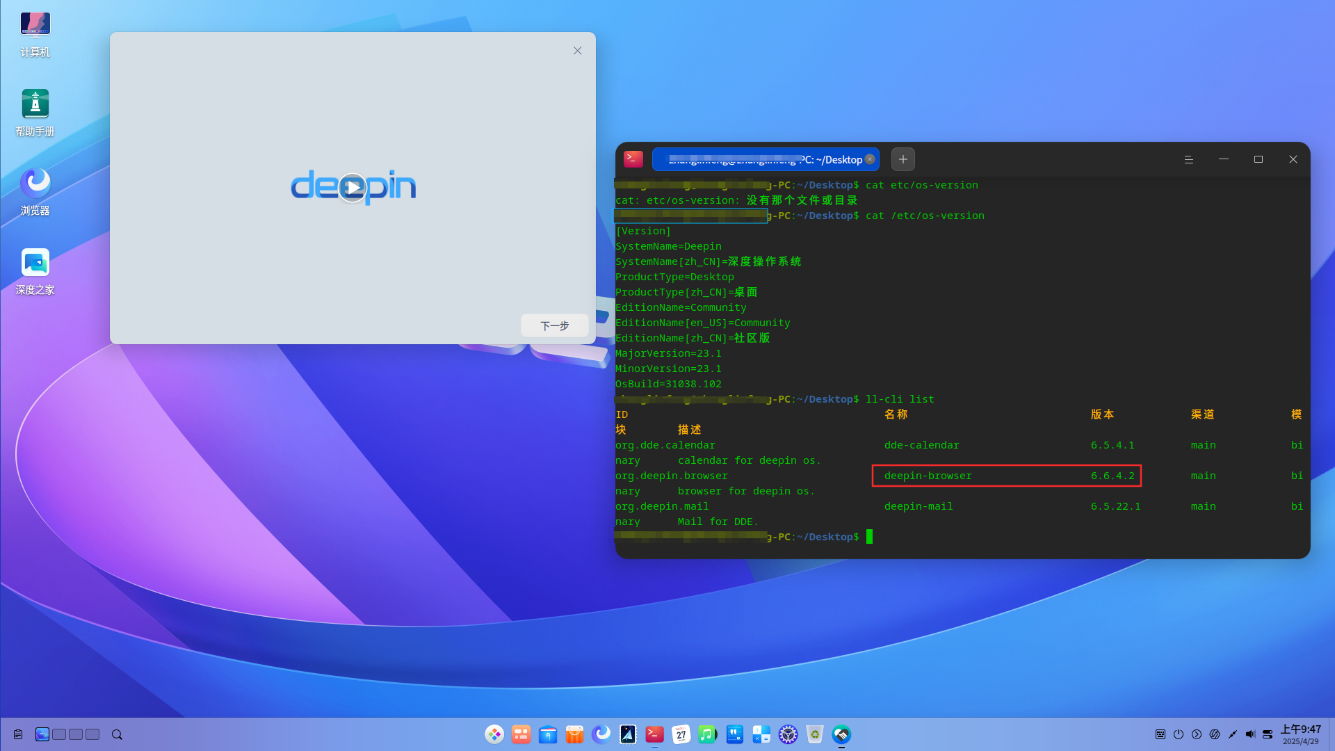

我这边23升级23.1后,浏览器版本就是V6.6.4.2哦:
全新安装V23.1镜像,浏览器版本是6.6.4.2

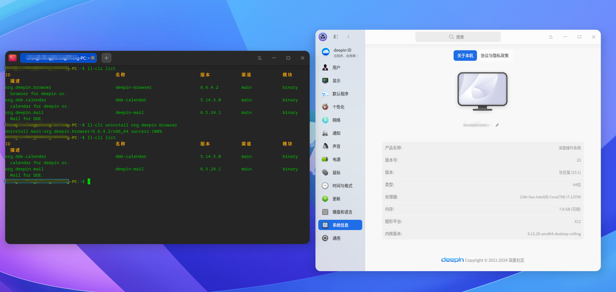

你可以先卸载下,然后再安装试试
ll-cli uninstall org.deepin.browser

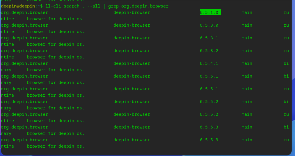

org.deepin.browser 6.5.1.1 这个版本我在仓库里面搜索没有找到,这个是如何安装的呢。
