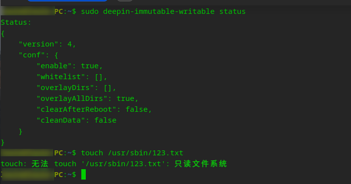

既然是社区版,为什么默认启动磐石不可变系统,可以默认停用,在UOS上启动
用Linux的难道不是因为权限高,可以随意管理吗,可是这么干真的很影响开发
apt install fuse3
正在读取软件包列表... 完成
正在分析软件包的依赖关系树... 完成
正在读取状态信息... 完成
下列软件包将被【卸载】:
  fuse
下列【新】软件包将被安装:
  fuse3
升级了 0 个软件包,新安装了 1 个软件包,要卸载 1 个软件包,有 0 个软件包未被升级。
需要下载 0 B/35.8 kB 的归档。
解压缩后将会空出 28.7 kB 的空间。
W: 由于文件系统为只读,因而无法使用文件锁 /var/lib/dpkg/lock-frontend
您希望继续执行吗? [Y/n] y
dpkg: 错误: 无法访问 dpkg 数据库目录 /var/lib/dpkg: 只读文件系统
E: 子进程 dpkg --set-selections 返回了一个错误号 (2)
E: Couldn't record the approved state changes as dpkg selection states
看看你们干的好事,不能用的一大堆,各种软件不能用,考虑兼容性了吗?本来Linxu版本就乱,你们还搞这个,说干就干了是吧,停用还无法停用,检查停用代码可用性了吗?

qiye:
可是命令不能停用啊,离谱!难道测试者不测试的吗
sudo deepin-immutable-writable status
Status:
    "version": 4,
    "conf": {
        "enable": true,
        "whitelist": [],
        "overlayDirs": [
        "overlayAllDirs": false,
        "clearAfterReboot": false,
        "cleanData": false

electricface
2025-05-07 10:59
系统是单分区时,关闭系统保护功能失效问题。
表现:
日志 /var/log/boot.log 中有如下报错信息:
Error: failed to trigger writable: failed to mount fstab: command { /usr/bin/mount -t none -o defaults,bind,rw /root/sysroot/boot /root/boot } failed, error: exit status 255, stderr: mount: mounting /root/sysroot/boot on /root/boot failed: No such file or directory
问题原因:
这是方案调整带来的问题。
根分区下 sysroot/boot 之前是目录,后面变成了一个指向 /boot 的符号链接文件。
程序修复方案:
如果 /sysroot/boot 不是目录,则不在 deepin-immutable-wrtiable 的 trigger 过程中处理 /sysroot/boot 相关的挂载。后续开发者会通过系统更新推送修复。
手工修复方案:
修改 /etc/fstab 文件,注释掉文件中的这一行:
/sysroot/boot /boot none defaults,bind,rw 0 0
在这行的开头加 # 符号表示注释。
然后重启电脑。
