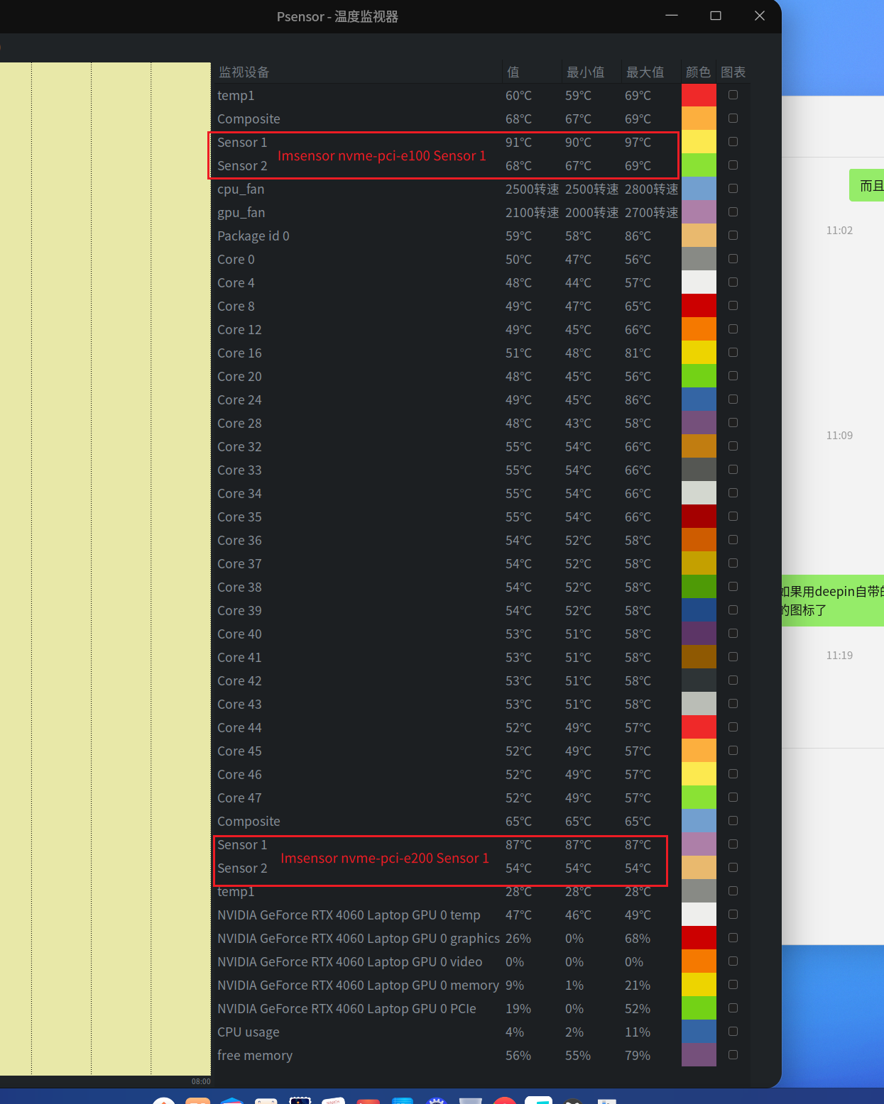

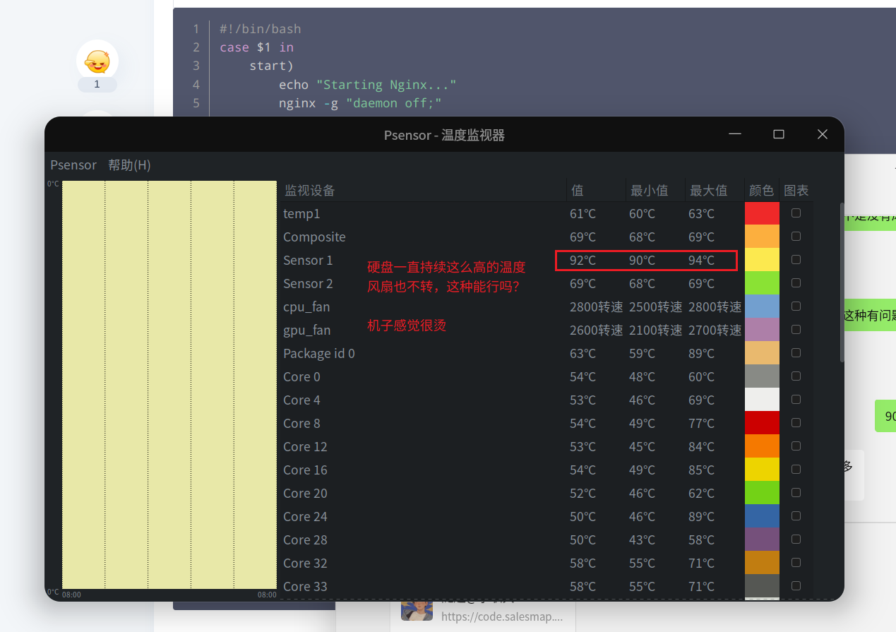

天选5pro i9-13980hx 自己加装的三星990 evo plus 2t(放在扩展盘的) 网卡下面那个是window系统
请问这种持续高温工作,会有问题吗?

2025-04-27 18:24
我现在不确定是:原装那个sn560(win)还是三星990 evo(deepin)
有佬 能知道咋个区分是哪个盘吗?
昨夜的星辰
2025-04-27 18:59
长时间这么高感觉还是不太行的,首先得确认是温度显示没错,然后在WIN上也看一下温度。有独显的话最好安装官方驱动,不然显卡可能工作频率比较高。你这看样子整体温度都比较高。去官网看下机器的BIOS有更新没,有更新最好更新一下
天天,天天开心
2025-04-27 20:27
昨夜的星辰:
显卡温度没问题的,就是有一个硬盘温度高,另外一个温度还是正常的
2025-04-27 20:36
怎么知道sensor1是硬盘?我的电脑上,Psensor可以正常显示硬盘名称
2025-04-27 20:38
风扇转速也太高了,感觉像是驱动有问题,可以尝试更新内核
璀璨星空
2025-04-27 21:09
你这个温度不对劲啊
离
2025-04-27 23:22
jjcui8595:
这风扇转速算低的。天选在Linux可以赶到4000到5000的。我跑本地模型会用

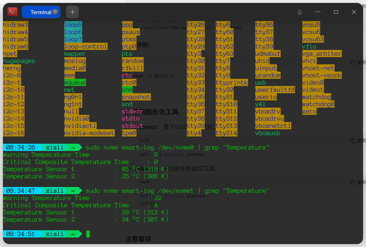

2025-04-28 08:28
我是安装了四个硬盘,其中三个是固态,一块盘上装一个系统,防止噶了后互不影响启动 deepin (主),ubuntu ,win10,第四块上是机械盘数据保存。自己diy的水冷,循环水外接一个假山盆景,温度截图
离
2025-04-28 08:45
我只能说你这个温度是有点离谱哈23333
我的无线网卡也没那么高的温度啊2333(换的ax210
天天,天天开心
2025-04-28 09:52
jjcui8595:
有个首选项 里面有nvme 这个是硬盘协议

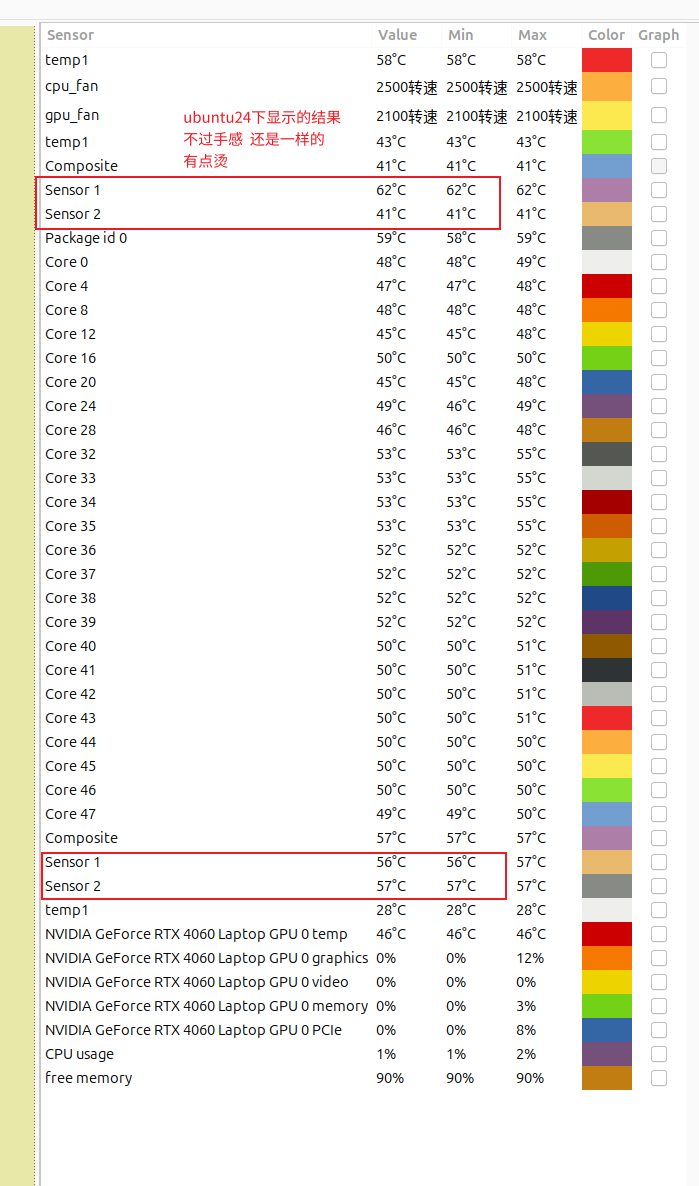

2025-04-28 10:34
从BIOS或Windows下看一下温度,感觉传感器不正常,也许与驱动有关
天天,天天开心
2025-04-28 11:31
jjcui8595:
昨天晚上用原机的sn560(win)玩you xi 鲁大师看温度只有46°
deepin 系统 两个盘温度都很高
键盘左侧(三星990 evo plus)温度手感比右边(sn560)高
显然没有4块盘撒,到底看哪个?
大佬,如果是驱动问题,可以如何处理一下?
