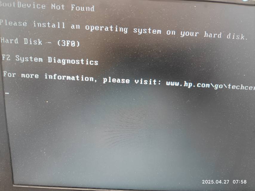

按照官方教程 用u盘 安装后开机不了,求助解决!

进Bios 按F5恢复默认设置
  1. 进入BIOS,找到Storage Options或SATA Configuration。确认硬盘模式为AHCI
  2. 安装deepin时选择的启动模式(UEFI或Legacy)需与BIOS设置一致。找到Boot Options。
    检查启动模式:如果安装时使用UEFI,确保BIOS中启用UEFI Boot。如果使用Legacy,选择Legacy Support。
  3. 关闭安全启动 禁用Secure Boot(部分Linux发行版不支持)
  4. 如果使用uefi模式启动
硬盘全格gpt格式
最好安装时使用默认全盘安装
手动安装一定要分一个efi分区并挂载/boot/efi
基本解决90% 的安装问题
如果还报错检查一下镜像完整度

还是不得 是不是电脑太老了 是hp440
2025-04-27 13:52
具体处理器型号是什么呢?您是通过哪种安装方式安装的?
看了下HP440是16/17年的本子,应该是可以支持的。

处理器i5-4200

2025-04-27 14:57
https://www.deepin.org/zh/installation/
这报错看起来是都没引导,建议按一楼大佬说的方式检查下;
建议重新用ventoy做一下安装盘,同时检查下MD5和SHA256值比对下下载镜像的完整性。
https://www.deepin.org/zh/system-installation-disk-with-ventoy/

试了还是不得 还有什么办法不

再重新安装几次试试,可能会有一次成功,玄学。
可能是硬盘0磁道引导兼容性问题,老机器都是驱动兼容型问题。工具没有win下的齐全,里面没有引导修复工具。
实在不行,退回win7系统。

试试25 alpha?如果还是不行,可能就只能装20.9试试啦

20.9安装成功了! 这样的话可以在这个基础上再升级23.1不

大概率不行,如果说23.1装不上,也没法直升,商店有个升级工具,但是可能会有问题;20.9先用着吧。
或者直接试试25alpha
