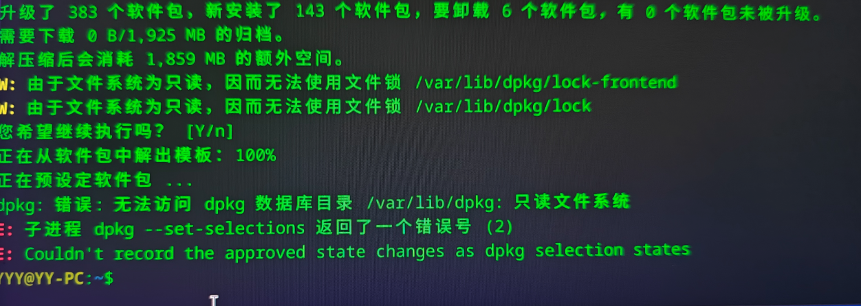

2025-04-26 14:06 你是不是deepin25,是不是开了磐石系统
Reply Like 0 View the author
如果是去看论坛置顶的有关磐石系统的帖子
我是用的V25版本,
但是不是开了磐石系统我不知道,
有可能系统默认开了那种设置。
如果是,我想知道怎么才能关闭,
我在终端里更新系统,觉得桌面控制面板里系统升级没有什么用,后台似乎就停止更新了。
我初装的版本就是V25,用一神舟笔记本TX8R9安装的,现在还存有的问题:
1,蓝牙鼠标连接不上,
2,笔记本功能键失效,比如我想调节下屏幕亮度没有办法使用功能键。
3,系统时区默认设置不对,但我也不知道怎么选择对的时区才是对的时间。
所以比较急于更新,看新的系统更新后能不能适配好我的电脑。
V25先前的版本没有支持直接更新,建议通过控制中心更新;或者使用其他工具 https://bbs.deepin.org.cn/post/284303
磐石的只读保护参考官方介绍 https://bbs.deepin.org.cn/post/286633,但更建议升级之后再进行关闭,Preview存在无法关闭的bug

各道友,我想请教下,显示这个提示的原因是什么,我息么设置可以改进然后让系统升级成功。
